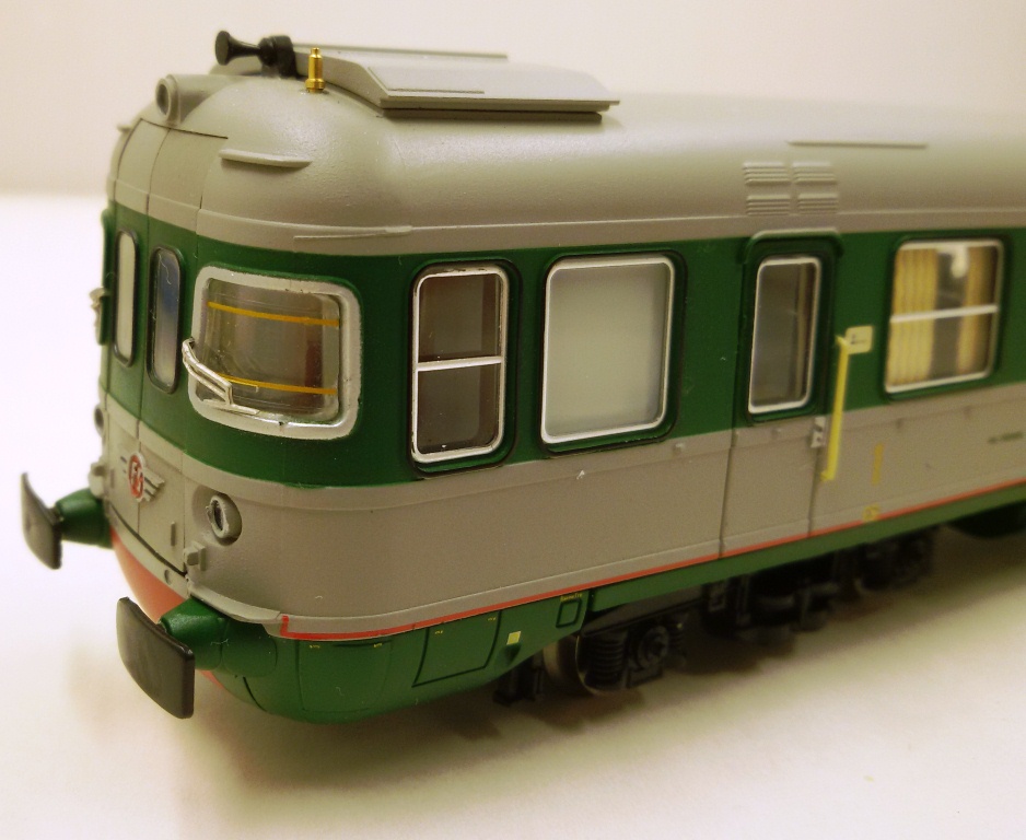

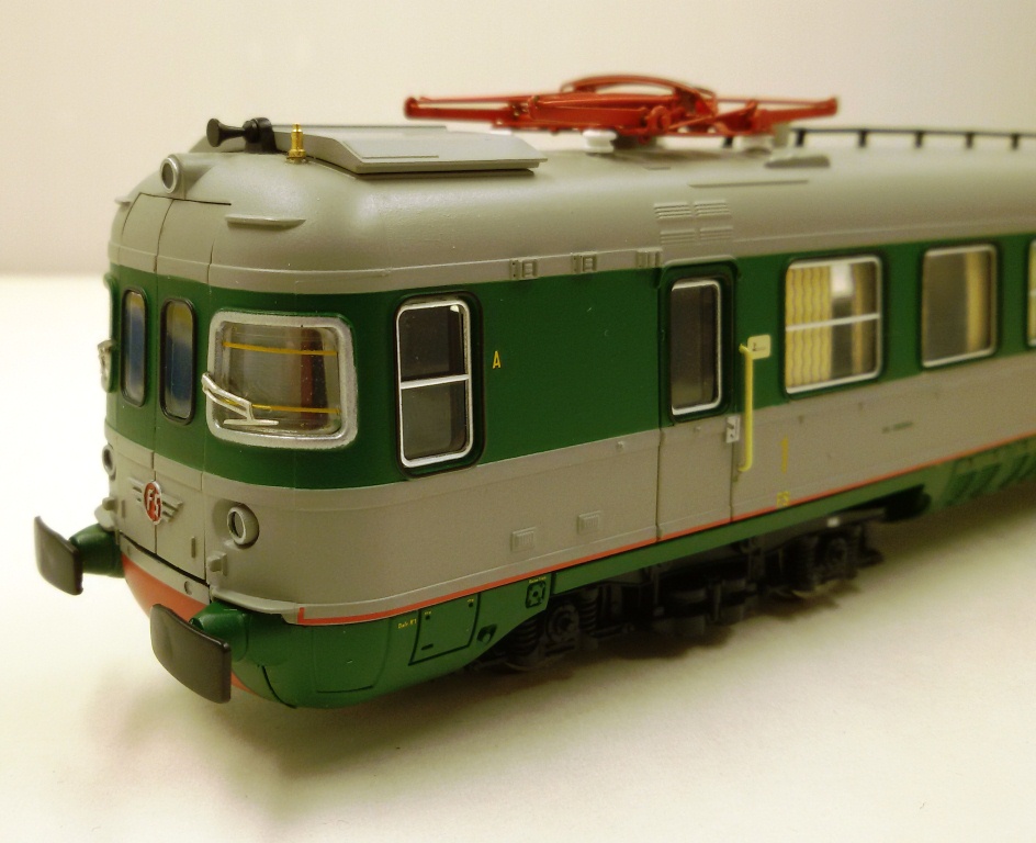

Per chi fosse interessato, ho finalmente sostituito i terribili fischi in ottone scala 1:80 che montava di base il 601 Rivarossi con dei fischi di ottone in scala esatta su tutti e 4 gli elementi chiedendo ad un amico che andava a Novegro, di ritirarli (dopo accordi via e-mail con il gentile Sig. Mariotti che ringrazio della disponibilità) presso lo stand Vitrains. Mi aspettavo un pò di sconto in fiera (costando ben 2,5€ l'uno) invece sono stati pagati a prezzo pieno, però devo dire che il risultato è gradevole e molto più realistico di prima. Essendo che il foro per alloggiare quelli vecchi era grande, i nuovi fischi alla base sono stati avvolti da un micro strato di nastro carta altrimenti, in fase di incollaggio con colla vinilica, sarebbero caduti all'interno.
Motorizzata
20250930_122425.jpg [ 183.63 KiB | Osservato 1705 volte ]
Folle
20250930_122545.jpg [ 183.8 KiB | Osservato 1705 volte ]
Retro folle
20250930_122652.jpg [ 189.55 KiB | Osservato 1705 volte ]
