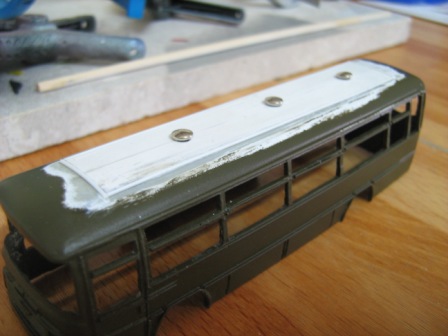

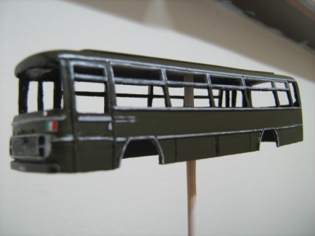

Oggi ho ripreso i lavori sul 308 Cameri.
Purtroppo l'enorme buco sul tetto ha continuato a dare problemi.
Malgrado ci fosse una toppa in plasticard e varie mani di stucco, come si tocca la carrozzeria, esercitando una leggera pressione, si screpola tutta la vernice intorno al foro !!
Questo perchè sul tetto la resina è in uno strato molto sottile.
A questo punto ho utilizzato "le maniere forti".
Ho spianato tutta la zona del tetto compreso i tre areatori.
Ho ricostruito il tutto con tessera telefonica (piegata a mano per riprendere la bombatura del tetto) e listellini evegreen per ricreare il bordino.
I tre areatori li ho ricostruiti con tre chiodini scelti fra quelli più idonei.
Alla fine ho optato per i chiodini che servono a serrare i fili elettrici sulle pareti. Quelli, per intenderci, forniti di anello in plastica dove fare scorrere il filo elettrico.
Hanno la "testina" bella tonda e bombata. Tagliati, e leggermente levigati sono stati incollati in tre fori predisposti.
Ho mascherato tutto il bus dando il primer solo sul tetto........

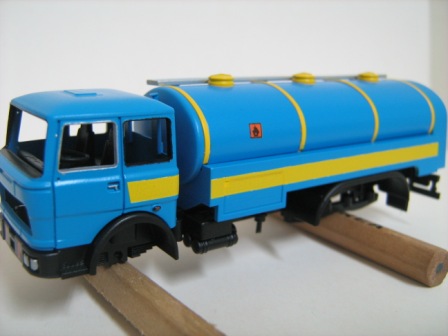

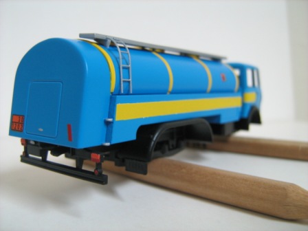

Ciao ragazzi.

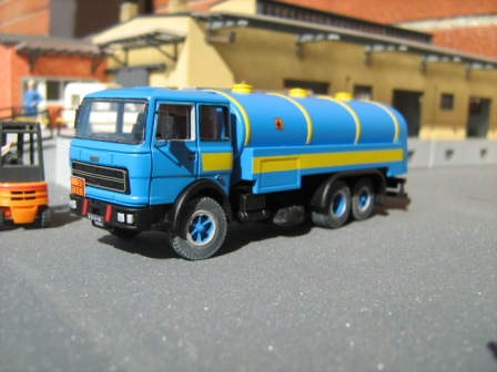

Le officine in tutti i loro reparti stanno lavorando a ritmi elevati.
Il 308 Cameri ha ricevuto la verniciatura del tetto.
La cisterna della raffineria GDM è stata completata nella verniciatura e nella decorazione.
Applicate al telaio le bande rosse della Serigrafia Pratese e decorati a pennello fanali posteriori, anteriori e tappo della nafta.
Cisterna verniciata secondo la livrea aziendale. La fascia gialla orizzontale è una linea della Tauro Models.
Sul camminamento posto sopra la cisterna è stata applicata una scaletta di MFAL che segue la curvatura della cisterna e si raccorda ai due predellini di salita posti sulla carenatura.
Sempre sulla cisterna sono stati applicati i vari pannelli arancioni provenienti dall'assortimento decals della Roco Miniatur.
Cabina completata nelle guarnizioni dei vetri e nelle frecce laterali. L'uso dei vari pennarelli (neri e cromati) ha snellito e velocizzato moltissimo le varie operazioni che prima venivano realizzate a pennello.
Tutti i pezzi sono stati anche satinati ed è stato effettuato un primo assemblaggio di prova.......

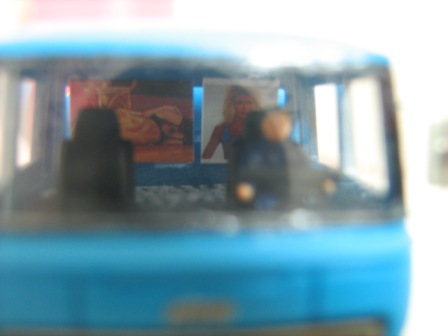

Proseguono i lavori sulla cisterna privata.
A questo punto mancano le ruote Weinert e qualche dettaglio a pennello.
Completati gli interni cabina ..... c'è stata una richiesta un pò "particolare" ! :oops:
Montati i vetri in acetato con parabrezza curvato e fissato con una "guarnizione" di Micro Kristal.
Applicati anche gli specchietti in fotoincisione gentilmente forniti da estevan0000 e ser luke.
Il mezzo è stato anche targato e sul telaio sono stati applicati i cunei in vero legno ....

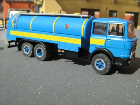

Ciao Sandro, ciao ragazzi.
Completata anche questa cisterna.
Verniciate e montate le ruote Weinert, piccoli ritocchi a pennello ......
Qualche foto di congedo anche per lei.
La sua nuova destinazione è presso una raffineria ..... però visto che il proprietario mantiene il riserbo anche io sto zitto !!! :roll: :roll: :roll: :roll:

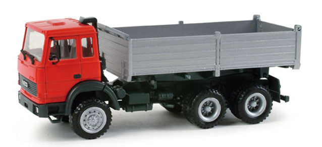

questo è della herpa art. 158060 è di qualche anno fa
ne ho un paio, in lavorazione, o meglio, in attesa.
su uno ho cambiato l'allestimento e ho messo un cassone
della minitanks con telone, è in attesa della verniciatura..
quasi quasi, visto la bella giornata ciao vadoooo
e vedo cosa riesco a fare

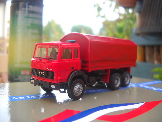

x Franco, è in plastica
nel modellino ho sostituito il cassone con uno della minitanks
e verniciato di rosso, per la foto è solo appoggiato,
ad asciugatura completa decal vigili del fuoco

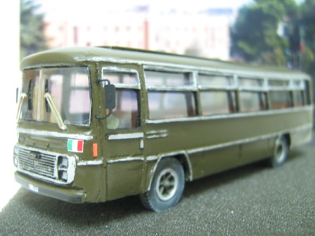

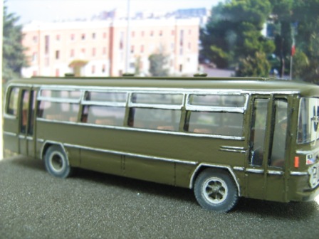

Intanto ho terminato l'ultima fatica per Novegro.
Bus Fiat 308 Cameri (simile) da kit in resina Naldini.
Nei post precedenti, senza dilungarmi oltre, sono stati accennati tutti i passaggi e tutte le migliorie / modifiche apportate.
L'ultima fase costruttiva ha visto il dettaglio della mascherina e il completamento della vetratura. Per ultimo il montaggio delle ruote Weinert.
I vetri : ho utilizzato un acetato molto sottile così che si adattasse alle superfici interne "massacrate" e mai uniformi. Per non forzare troppo l'acetato e non fargli prendere curvature eccessive ho dovuto realizzare vari "vetrini" per ogni fiancata. Quindi, quelli delle portiere e quelli per i finestrini curvi posteriori sono stati tutti realizzati a parte. Il tutto è stato fissato con del vinavil a presa rapida .... ottimo prodotto anche se un pò caro !
Lavoro maggiore è stato per il parabrezza in cui ho dovuto "indovinare" la curvatura. Il tutto fissato alla carrozzeria con una guarnizione di Micro Kristal. Il montante centrale originale (in resina) è stato segato e sostituito con del nastrino adesivo cromato, tagliato a misura e posizionato direttamente sul vetro. Anche al vero era cromato.
A completare la zona frontale, specchietti e tergi in fotoincisione realizzati da estevan0000 e ser luke. Montati e decorati a pennello.
La mascherina : la mascherina è un elemnto molto caratterizzante di questo bus. Tipicamente anni '70 quindi ricco di cromature. Ho proceduto prima decorando con pennarello cromato tutta la mascherina. Dopo, a pennello e con colore acrilico, ho passato il nero molto diluito per dare spessore alle doghette. Sempre a pennello e con colore nero ho colorato i "fondi" dove alloggiare i fanali. La mascherina al vero presenta alternanze di parti cromate e parti nere.
Per ultimo ho applicato i fanali. Realizzati colorando in argento delle striscioline di acetato, tagliate in quattro rettangolini e applicate nei vani con l'aiuto di un pò di Micro Kristal.
Il loghetto Fiat in fotoincisione della G&G Rail ha completato la mascherina.
Anche per le frecce laterali, omesse nello stampo, ho utilizzato lo stesso metodo dei fanali. Una strisciolina di acetato questa volta colorata in arancione.
Le ruote : montate anche le quattro ruote Weinert che insieme alle varie fotoincisioni nobilitano di molto il kit, altrimenti assai povero e privo di molte parti. Tutte le ruote sono state verniciate a pennello con smalti opachi Humbrol. Il cerchio è un mix di colore verde e marrone cercando di avvicinarmi il più possibile alla tonalità della carrozzeria.
Da ultimo il solito "effetto usura" realizzato con colori acrilici Tamiya.
Anche per lei qualche foto di "congedo" con sfondo una foto del piazzale della Caserma Ruffo .....
Un saluto a tutti e per chi viene appuntamento a Novegro per sabato 28.
Ciao, Marco
