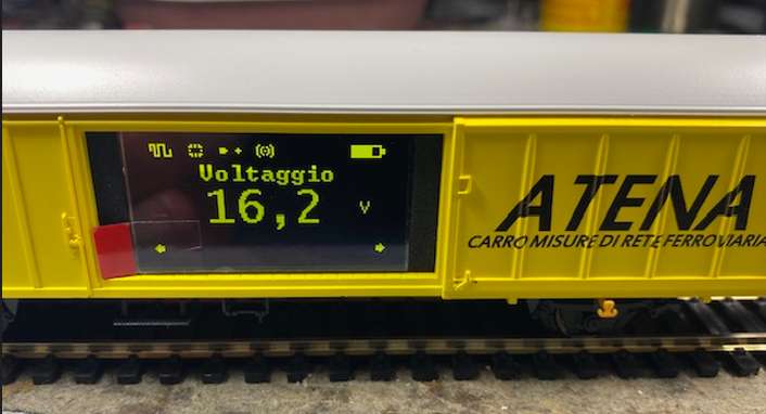

Massimo io ho solo riportato quanto scritto in rosso sul manuale.
Comunque la tensione vuoto in uscita dal mio MultiMAUS è quella in foto. La misura è fatta con voltmetro per DCC.
2023-09-27_182905.jpg [ 40.04 KiB | Osservato 2017 volte ]
Síssì, io l'ho solo sottolineato perché Trentotto, alla tua nota aveva risposto
"Ringrazio Etsero
ho rivisto il manuale ed effettivamente (a mia disculpa il fatto che è in francese o in alternativa in inglese) non avevo fatto caso all'avvertenza di non usare centrali che erogano tensione ai binari al di sotto dei 16V,"
cioè l'esatto contrario di quello che avevi detto, forse
semplicemente per scrittura errata.

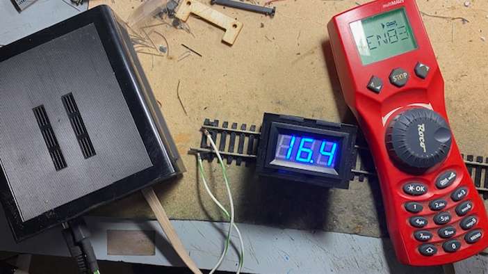

https://amw.huebsch.at//Produkte/DCC_VM2.htm

Non è un "tester per DCC" ma è il solito voltmetro cc che trovi sui siti cinesi.
E' meglio vederla con un semplicissimo ed economico oscilloscopio... sempre cinese... :mrgreen:
Alimentazione da centralina Hornby Select:
In questo caso la V che leggeresti sul voltmetrino è la Vrms di 14,5 V.

Non è il solito voltmetro cc.
E nemmeno un tester. E' un voltmetro per leggere solo la tensione, ma in DCC.
Basta leggere la spiegazione sul sito.
Con questo dispositivo la tensione sinusoidale analogica non viene visualizzata o viene visualizzata in modo errato
Il campo di misura è 4-30V.
Questa è la lettura della medesima tensione fatta da un altro dispositivo, anch'esso per il DCC (vedere in alto a sx sul display).
