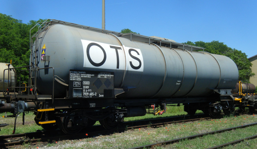

31 81 792 9 605-2 2019 Tortona.jpg [ 169.13 KiB | Osservato 7133 volte ]
