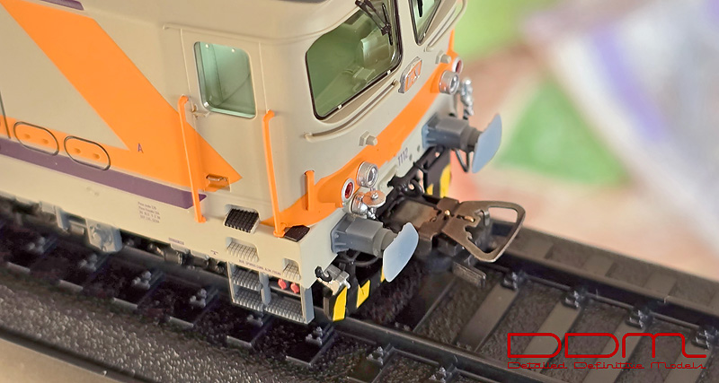

Un ringraziamento particolare a Marco , che con la sua professionalità e competenza ha creato i nuovi respingenti per la d445 di Piko .
Particolari che impreziosiscono il modello
Avrebbe dovuto pensarci il Sig. Faustini a richiedere un set sostitutivo , ma non l'ha fatto .
La parte esterna del respingente è rottondeggiante e non dritta come quelli prodotti da Piko.
Vi allego due foto , sono da verniciare.
Dario ImmagineImmagine

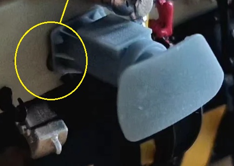

Ho notato che dalla sostituzione dei respingenti è venuta fuori l'ombra di una sede di innesto (mi pare di aver letto che i respingenti Piko abbiano due spinette):
- hai sbagliato tu qualcosa nel montaggio del respingente?
- la piastra di fissaggio del respingente riprodotta in scala è più piccola dell'originale e quindi si intravede quel buco?
Grazie,
Salvo

No nessun buco Salvo , i due innesti si inseriscono perfettamente ,sono fatti a posta , la foto inganna , piu tardi te ne faccio una piu nitida ..
Non è schiacciato a filo

Ciao a tutti,
ringrazio Silver per i complimenti.
Rispondo in prima persona avendo realizzato quei respingenti.
La piastra che ho realizzato è in perfetta scala H0, così come tutto il resto del respingente, la soluzione adottata da Piko è quella dei due perni sfalsati che vanno quasi a filo dentro la piastra in scala; se si accostano perfettamente i respingenti al pancone non si vede niente.
La piastra Piko è larga 4.26 mm.
Allego due foto, saluti a tutti.
