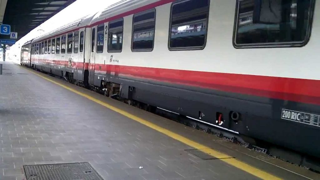

Buona sera.
Ieri ho ritirato una parte del mio frecciabianca e ho visionato anche i set che prenderò.
Sono rimasto contento dell’acquisto perché è effettivamente un bel treno e lo aspettavo da tanto.
Portato a casa l’ho analizzato bene e ho notato una cosa che mi lascia perplesso.
Chiedo quindi a chi ha più notizie riguardo ad eventuali modifiche fatte sul treno vero.
Guardando le cornici dei finestrini ho notato che sia le prime classi che le seconde classi hanno la doppia cornice, interna alluminio esterna nera.
Dalle foto e dai video trovati in rete però,sembra questa una caratteristica delle sole prime classi e cioè delle gran confort.
Infatti le carrozze Z del primo frecciabianca con la 402B avevano le doppie cornici entrambe in alluminio,peculiarità anche vista nella freccia ESCI.
È stato modificato questo schema per qualche motivo?
Grazie delle eventuali delucidazioni.
 Oggetto del messaggio: Re: Acme "Freccia Bianca"
MessaggioInviato: mercoledì 5 maggio 2021, 20:30
Nome: Mauro
Messaggi: 928
Le cornici delle "Z1" devono essere interamente in colore alluminio, solo le "GC" devono avere la parte esterna in nero, ad imitazione della gomma.
Quindi,è un errore?
Mi sembra strano visto che la ACME ha corretto questo particolare già tempo fa e che tutte le Z prodotte negli ultimi anni hanno sempre avuto le cornici giuste.
MessaggioInviato: mercoledì 5 maggio 2021, 21:33
Nome: Mauro
Messaggi: 928
Effettivamente, osservando alcune immagini, soprattutto l'ultima, parrebbe esserci una sorta di contorno nero attorno alle cornici.

Più che altro sembrerebbero più scure ma uniformi, non grigie e nere.
