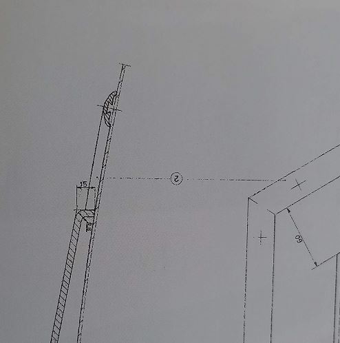

270** ha scritto:
Lo spessore della modanatura della E444 era 6mm (da fonte certa).
6... cm immagino
Si parla di spessore, quindi 6mm è plausibile; in scala H0 diventano approssimativamente 0,07mm.

Messaggi: 5081
Una cosa cosi sottile (6 mm) in ferrovia non si usa...
Le modanature in alluminio non erano incollate ma rivettate... e per rimanere rigide, robuste e diritte serviva un certo spessore (per farvi capire nemmeno le modanature delle vecchie auto anni 60/70' erano così sottili).
Se non ricordo male sul libro 'E444 velocità e leggenda' di Voltan/Di Fabio c'è un disegno quotato del fregio frontale della loco da cui da cui si può intuire o derivare quale fosse il rilievo della modanatura.
In senso generale dovete sempre pensare che che il cervello è portato a sottovalutare la dimensione di questi particolari quando si osservano da qualche metro, per di più 'addosso' ad una cosa grande come una loco... salvo poi rimanere stupito quando si hanno in mano o si raffrontano con qualcosa di noto.
Quindi 6mm non penso proprio... 6 cm forse è troppo ma non è improbabile.

Io veramente mi riferivo all'altezza in verticale della modanatura, voi vi riferite allo spessore inteso "quanto esce fuori" dalla carrozzeria.
Comunque basta chiedere a Voltan o a MdF.
su quel disegno è indicato uno spessore di 15 mm per le parti più estreme dei baffi del fregio, è disegnata anche la cornice di contorno del fregio stesso, che è spessa più o meno la metà (non c'è una quota precisa)
Potendo farlo io lo chiederei volentieri ... magari Voltan ci legge :wink: così magari si riesce a metter un punto al discorso modanature della E444 ma anche delle E646/645.

dai disegni FS risulta che la differenza di quota tra il piano del telaio ed il pavimento della cabina di comando
è di 60mm (6cm viste le difficoltà di qualcuno a masticare le misure), misurando direttamente sul disegno
si desume che l'altezza della modanature era pressochè identica a tale distanza, quindi 60mm ed aveva
uno spessore pari ad un quarto dell'altezza, ergo 15mm circa (rapportati in scala approssimativamente 2/10mm)
che su un modello comunque sono ben visibili e non possono essere restituiti con una semplice tampografia.
La cosa trova conforto anche dal fatto che le alette del fregio hanno uno spessore minimo in punta proprio di 15mm
che dovrebbe corrispondere allo spessore della piccola modanatura che in origine cingeva il baffo blu del fregio.
Come ho scritto, dal disegno presente sul libro di Voltan-Di Fabio, la piccola modanatura è la spessa la metà della punta del fregio

potresti postare il disegno, quantomeno il particolare, grazie
 Oggetto del messaggio: Re: ROCO: Info, news e ultime uscite
MessaggioInviato: venerdì 19 marzo 2021, 11:24
Messaggi: 333
ecco il particolare (sperando di non infrangere alcun diritto d'autore)
Capisco il ragionamento che si basa un ragionamento "sensoriale", ma ripeto, era spessa 6mm e alta 55mm.
Anche questo ragionamento ci sta, a patto che i disegni siano in perfetta scala. Attenzione che l'errore che si commette può essere grande in un disegno non perfetto e in un particolare così piccolo! Non fatevi ingannare dalle apparenze con un approccio superficiale!
Ribadisco, lo spessore era di 6mm e l'altezza 55mm.
- Giaguaro -

in effetti dai disegni e dalle foto si può ragionevolmente desumere che lo spessore sia effettivamente di 6mm
però credo che i 6mm si abbiano sullo stacco, poi la modanatura ha una doppia bombatura che contiene la
scanalatura centrale che veniva dipinta di rosso, profilo che conferiva una resistenza per forma al profilato
portando lo spessore massimo sicuramente tra i 10 ed i 12mm.
in scala esatta avremo una modanatura dello spessore prossimo al decimo di millimetro che però
ha un suo profilo ben preciso che andrebbe comunque riprodotto magari anche lievemente sovradimensionato
ma in tampografia sarebbe una semplificazione troppo grande.
Questa è la mia opinione.
saluti, Maurizio
ma altezza e spessore di un profilato sono due cose ben diverse.
Un'altezza di una modanatura è facilmente realizzabile con tamponatura a meno che
non sia una riga molto sottile, lo spessore con tamponatura anche con più passate è più difficile.
