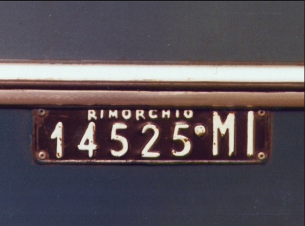

p.s. È complicato arricchire la fiancata del rimorchio con una riproduzione anche approssimativa delle targhe laterali?
quali sono queste targhe?

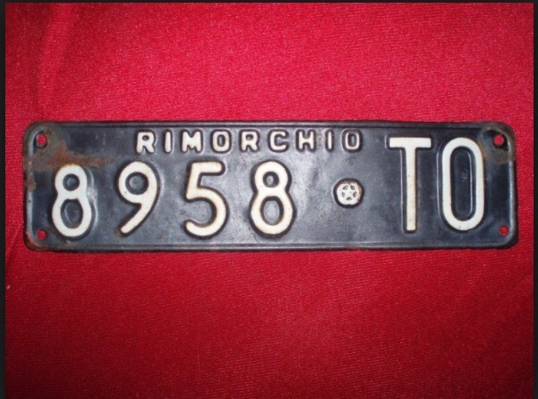

Con il vecchio Codice della Strada ed in particolare all'epoca in cui hai ambientato il tuo splendido mezzo, sui rimorchi, in particolare sulle fiancate posteriori, e tra telaio e parafango e su entrambi i lati, vi erano delle targhe identificative del rimorchio stesso. Erano della stessa dimensione delle targhe anteriori dei mezzi circolanti nelle epoche III e IV. Successivamente con l'istituzione delle nuove targhe a codice alfanumerico, la targa "rimorchio" viene applicata sulla parte posteriore del veicolo.
image.jpg [ 61.75 KiB | Osservato 6840 volte ]
image.jpg [ 114.98 KiB | Osservato 6840 volte ]

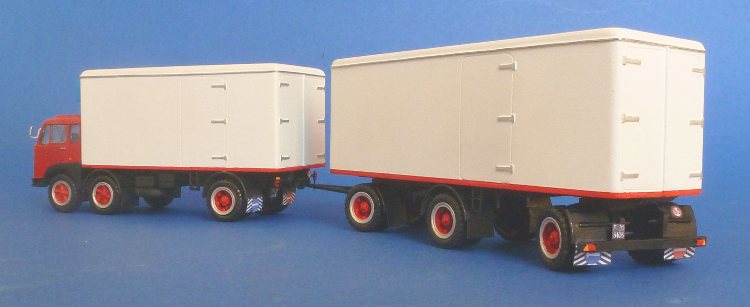

bravo, grazie. infatti mi domandavo dove fosse la targa rimorchio a quei tempi e come fosse fatta, quella che ho messo è la ripetitrice.
e adesso per farvi godere anche la sterzata...
potevo fare la sterzanti anche quelle anteriori con il kit Herpa ma la fatica era troppa. inoltre ci sarebbe stato bene anche un praticabile riportato sul tetto cabina.

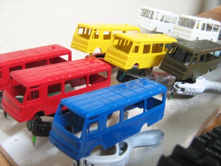

Intanto dopo il 370 prosegue il filone autobus. In questo caso una commissione fatta alle officine "nonomologati" di ben 8 minibus A55 della MEK.
Kit in resina composto da due parti principali. Il telaio, con riprodotte le file dei sedili dei passeggeri e la zona autista.
La carrozzeria dove, partendo dall'ottimo Z di Brekina, è stato fatto dalla MEK tutto il lavoro di modifica, con l'apertura dei grandi finestrini laterali, lunotto e porte di accesso.
Vetrini in plastica termoformata. Dei quali utilizzo solo il parabrezza per avere la giusta curvatura, il resto lo sostituisco con pezzettini tagliati a misura di acetato.
Completano il kit delle ruotine di produzione commerciale con gommine e cerchi separabili.
Mancano (grossa lacuna) gli specchietti laterali. Si possono ottenere prendendoli da quelli in più di qualsiasi Z Brekina ..... ovviamente per chi ne possiede almeno uno !!!. Altra mancanza il volante. Omesso completamente !!! Però una volta verniciata in nero la zona autista e applicato il vetro frontale, non molto trasparente, la mancanza si nota poco .....
Sabato lavoro di pulitura dei pezzi e sgrassaggio. Questa mattina mano di fondo e nel pomeriggio via con le verniciature :
2 scuolabus, 2 vigili del fuoco, 2 croce rossa, 1 esercito, 1 extraurbano. Seguendo le foto dei prototipi per alcuni mezzi sono stati verniciati in tinta anche i cerchioni.
Gli interni sono stati tutti vernciati in nero. I sedili saranno decorati a pennello secondo le varie tipologie. Marrone simil pelle per la maggior parte delle versioni, rossiccio o auzzurrino per i sedili degli scuolabus .....
