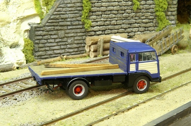

Salve a tutti ,

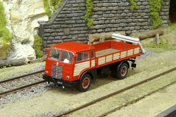

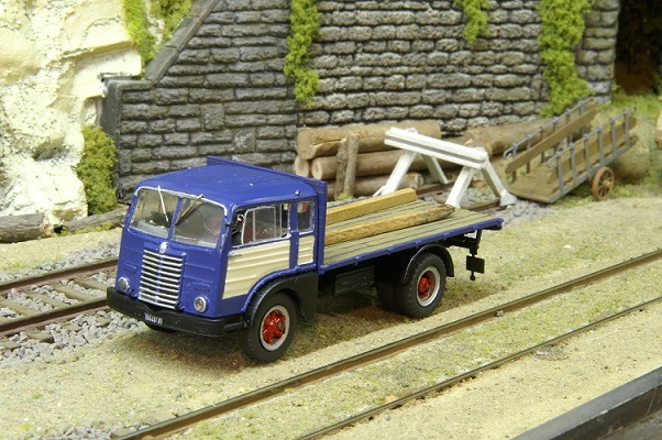

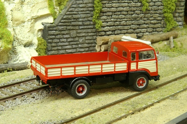

qualche foto dello stato dei miei Fiat 682 n ,mancano ancora le ruote di scorta , il triangolo per il rimorchio sul tetto ,un po' di decal per le bande bianche o rosse e magari qualche particolare da copiare da vecchie foto ...
PICT0018.JPG [ 156.32 KiB | Osservato 5718 volte ]
PICT0019.JPG [ 156.72 KiB | Osservato 5718 volte ]
PICT0022.JPG [ 151.56 KiB | Osservato 5718 volte ]
PICT0023.JPG [ 144.23 KiB | Osservato 5718 volte ]

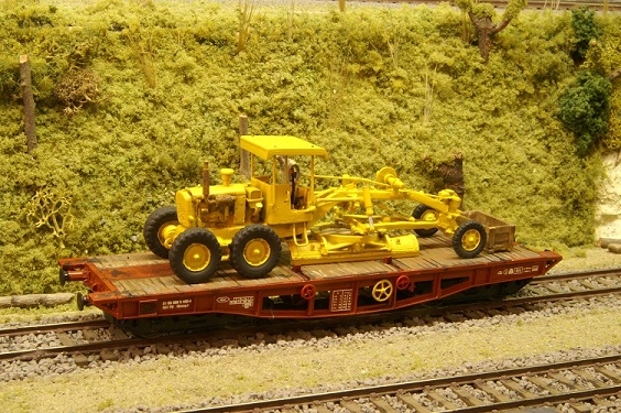

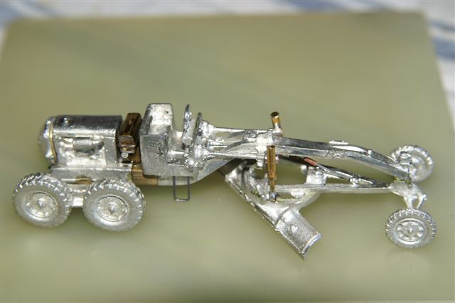

poi ho ritirato fuori anche la livellatrice , ferma da anni , portandola a questo punto , non avendo sul mio plasticonzolo dislivelli da spianare fungerà da carico su qualche carro pianale , naturalmente con la pala smontata .
PICT0028.JPG [ 165.57 KiB | Osservato 5718 volte ]

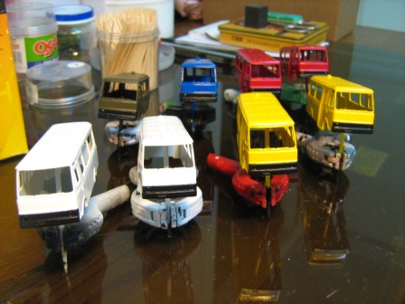

Su suggerimento di Enrico oggi pomeriggio è rientrato in officina il 370, per ricevere le piccole modifiche.
Eliminazione di un tubo di scarico e applicazione del maniglione frontale tra i due tergi. Visto in foto la sezione appare piatta. Ho utilizzato un punto di cucitrice Zenit, tagliato a misura, così da avere la sezione corretta. Ritoccato in nero per riprendere il colore dei tergi e della cornice. Non essendoci la fascia cromata l'effetto non era granchè.
Intanto sono proseguiti i lavori sugli 8 A55 Mek. Fatte 8 mascherature con nastrino tamiya da 6mm e dato il nero per riprendere la mascherina e il paraurti frontale. I lavori di verniciatura al momento sono terminati......

Ciao Giancarlo. Sono di un realismo impressionante. Bellissimi i vetri anche in varie posizioni !! Spettacolari le ruote. Come le hai ricavate. Sembrano le Herpa però modificate nei mozzi ?
Le livree sono superbe.
Ciao, Marco
MessaggioInviato: martedì 11 novembre 2014, 21:46
Messaggi: 1623
Giancarlo, posso svenire??? Se vengo a Firenze, ti dò una botta in testa e te li rubbo entrambe. Gran bel lavoro!!!! Bellissimi!!
MessaggioInviato: martedì 11 novembre 2014, 21:57
Messaggi: 1656
NO!! NON VALE!!!!
Troppo belli i tuoi '82, Giancarlo.
Il cassone rosso e crema poi.......
Concordo conMarco circale ruote,finalmente una Trilex con TUTTO il cerchio alluminio, non solo la fascia laterale.
La livellatrice è il vecchio ROCO Miniatur Modelle, fuori produzione da secoli?

682, cinquant'anni e più e non sentirli! Con quelle ruote hai fatto un capolavoro!
MessaggioInviato: martedì 11 novembre 2014, 22:43
Messaggi: 1780
Troppo buoni ragazzi
ci son tanti difetti e compromessi ma fanno la loro figura ... accidenti a non aver strade statali sul plasticonzolo...ma solo campestri sterrate...
Ciao Marco ,le ruote non so che provenienza hanno , in questo campo non sono ferrato , me le ha fornite Ser Luke .

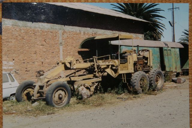

Ciao Guido , no la livellatrice è Woodland Scenics in kit di metallo bianco (ma delusiva per la grossolanità dei pezzi )
livellatrice 1.JPG [ 39.42 KiB | Osservato 5686 volte ]
il kit prevede solo le parti in metallo bianco , le parti in ottone , altri metalli ed il tettino le ho aggiunte io dopo aver visto questa macchina qui alla stazione di Asmara .
PICT4210[1].JPG [ 66.68 KiB | Osservato 5686 volte ]
Grazie a tutti Giancarlo

complimenti a Giancarlo. la cabina è venuta molto bene anche come proporzioni. i vetri e i fari come li hai fatti?
Ciao Giancarlo. Già, ora mi ritorna in mente, se ne era parlato anche ...anta pagine fa su questo stesso filetto, se non ricordo male.
