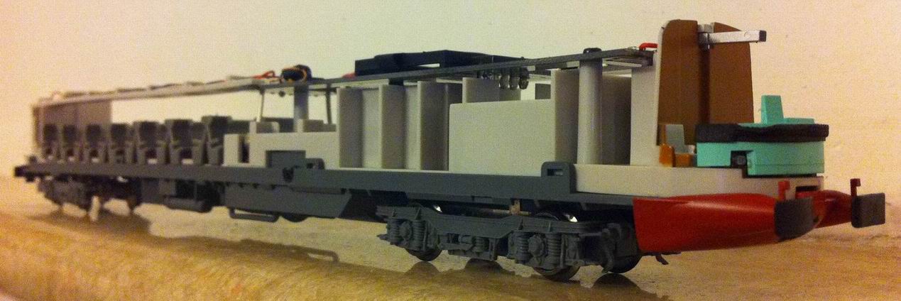

Ho dovuto controllare per forza anche il mio e per fortuna ancora non presenta segni di "squilibrio", dopo quanto tempo dovrebbe iniziare a dare qualche segno? potrebbe anche non darlo no? mah... speriamo...
cacca... cacca... cacca... cacca... paura... paura... paura... :? :? :?
A proposito, ho il 63117.
Un saluto.
Alex

Bisogna cercare chi ha prodotto la zama fallata (nemmeno il formatore si rende conto delle impurezze) e dargli una fiaschetta di olio di ricino. E la cacca addosso se la fa lui... :lol: :lol: :lol:
Almeno sdrammatizziamo, no :wink:
