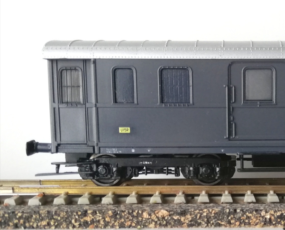

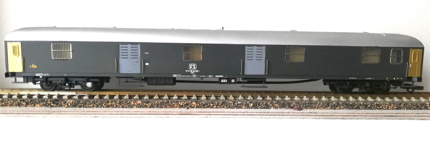

Sì Pierluigi, riguardo i Postali a carrelli, la situazione è quella che hai elencato, sarebbe interessante se qualche casa modellistica decidesse di produrre qualche postale Tipo 53, 56, 58, 62 e magari anche Tipo X per comporre i classici celeroni postali che sono arrivati a oltre metà anni '90.
Ad ora non rimane che l'autocostruzione o l'elaborazione in proprio, senza poi dimenticare che, per ambientare correttamente il postale Tipo '34 di ROCO dopo la metà degli anni '70, dovrebbe avere i carrelli 27 al posto degli ABM, carrelli che ROCO potrebbe realizzare anche per usarli su alcune Az 10000 che già produce, sarebbero entrambi due modelli inediti con questi carrelli.
In attesa che qualcuno ci pensi tempo fa avevo dotato il postale ROCO dovrebbe essere dotato di carrelli 27, in questo caso di provenienza Oskar, per i veicoli per messaggerie invece avevo un UMI tipo X '70, tutt'ora inedito, usando come base una carrozza Tipo X ROCO.
Riguardo invece i bagagliai/postali DUz, visto che serviva uno scompartimento per il capotreno, c'è una buona scelta dal commercio tra DUz 93100, DUz 95000, ed anche DU ed nDU Tipo X
UMI_Tipo.X.70.jpg [ 167.1 KiB | Osservato 4976 volte ]
Postale_ROCO_Tipo.34.jpg [ 243.75 KiB | Osservato 4976 volte ]
Bello il postale X.
Magari facessero queste carrozze per i celeroni modellisticamente sono interessantissimi.
Anche ACME aveva prodotto i postali X...ormai introvabili da tempo.
Grazie, notizia molto utile. Hai dovuto intervenire per fare qualche modifica o è bastato semplicemente sostituirli?
MessaggioInviato: giovedì 26 gennaio 2023, 19:47
Messaggi: 658
Miura ha scritto "Grazie, notizia molto utile. Hai dovuto intervenire per fare qualche modifica o è bastato semplicemente sostituirli?"
In questo caso utilizzando i carrelli Oskar è stato sufficiente limare di pochissimo l'innesto del sottocassa per infilare a fondo il perno del carrello in modo che questo possa ruotare liberamente, la cassa rimane già della giusta altezza.
Poi su uno dei due carrelli vanno montati i predellini che vengono asportati dal carrello ABM che è montato in origine da ROCO,
Altra cosa che ho fatto è stato sostituire i respingenti tondi con dei respingenti trapezoidali, per pignoleria ho anche modificato qualche scritta, compresa la marcatura, che era passata da 9018 0XX a 90 08 0XX, con conseguente cambio del codice CCR
