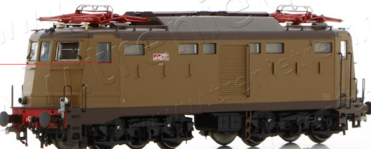

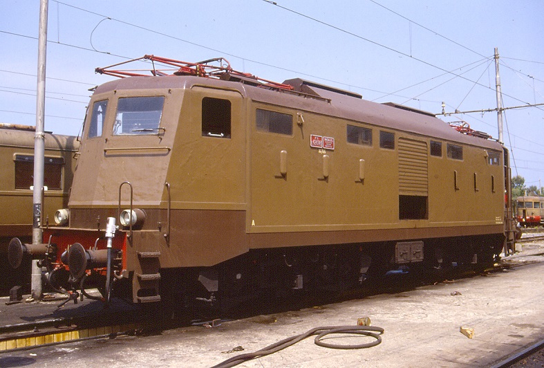

Ero indeciso se comprare o meno la nuova E424 di Hornby, ma dopo una attenta valutazione - la quale mi ha fatto cambiare idea - vorrei condividere con voi quanto segue.
Il modello, seppur completamente rinnovato nella meccanica, ha la cassa che è ereditata dalla vecchia lima, di almeno 30 anni fa. La colorazione appare corretta ma...
Tutta la parte relativa a tubi, condotte del sottocassa, è completamente assente, al contrario ad esempio del modello con la porta frontale che ha uno stampo della cassa completamente diverso (di fattura più recente).
Il modello in castano isabella, con coprigiunto, ha l'altezza dei finestrini frontali errata. Non ho trovato online alcuna fotografia che mi confermi un dislivello tale tra i finestrini laterali e quelli frontali. Le foto parlano da sole.
Commenti? Pareri?

Giusta osservazione, i finestrini frontali sono sfasati rispetto a quelli laterali. Probabilmente hanno tentato di rimediare all'errore presente sul modello degli anni 90, dove tutti i finestrini sono posizionati più in basso rispetto alla scala esatta. Però il risultato mi pare accettabile osservando solo il frontale, nella vista di tre quarti l'effetto dello sfasamento é fastidioso. La E424 meritava di meglio, magari sfruttando gli stampi più raffinati e con proporzioni esatte della versione con porta frontale.
Altra grana sono le cabine di guida occupate dalla trasmissione. Poi ci sono le sabbiere sottodimensionate, i tientibene grossolani, i cavi sul tetto in forma semplificata...
Unica cosa nuova, i pantografi.

si, anche io mi sono messo alla ricerca, per ora in rete, per la questione dello sfalsamento dei finestrini. La macchina mi interessa molto. Ho però trovato questa foto dove sembra che il tutto sia come prodotto da HRR. E' anche un'unità col doppio coprigiunto. Il primo finestrino frontale verso il laterale è si abbagliato dal sole e la foto è anche sfuocata, ma osservando gli altri, sembrano effettivamente più piccoli e per cui sfalsati. In aggiunta il laterale sembra effettivamente più lungo e di forma più squadrata rispetto alla foto al vero postata prima. Come il modello. Le sabbiere anche qui sembrano di forma più piccola.
Che ne dite?

Altre due foto, dove pare che le versioni in origine fossero così, da notare in tutte e tre le foto l'allineamento del finestrino laterale ai ganci per le grate antisfondamento. Più in basso invece nella foto di paragone inserita prima. Magari qui HRR, volendo retrodatare la versione, ha optato per queste modifiche che sembrerebbero coerenti, diversamente dalla versione tutta isabella. Certo, sempre nei limiti del tollerabile in quanto a misure più o meno in scala, ma qui direi accettabili.
https://www.marklinfan.com/public/Staff ... rubini.jpg
https://www.ilportaledeitreni.it/wp-con ... -bis-1.jpg
Giuseppe

Osservando le foto del 424 inserite in un sito di un noto negozio, si scopre che la RR fa entrambe le versioni, la 015 con il finestrino allineato, la 110 con il finestrino abbassato.
...Pareri?
In cosa sarebbe stata rinnovata completamente la meccanica? A me sembra esattamente la stessa, stessi carter e copricarter.
Che ci sia qualcosa che non va nell'altezza dei finestrini, lo si nota dallo spazio abbondante che rimane tra il finestrino lato macchinista ed il corrispettivo gocciolatoio sopra lo stesso. Sul reale è più vicino, e non parlo di e424 a caso, ma della 015 in isabella. Lo stesso per la feritoia ampia del primo gradino del manovratore che non corrisponde al reale.
È stato cambiato il rec femmina, ma poi è stato montato impennato, come su tutti i recenti modelli "aggiornati".

alla lista delle disattenzioni aggiungerei:
1. Il mancorrente a fianco alla serranda troppo alto, nel reale è ancorato prima della fine della serranda. Qui ho visionato molte foto senza successo.
2. I vetrini, soprattutto quelli del frontale, non perfettamante allineati alla cassa. La mia esperienza proprio con HRR è di grande difficoltà a staccarli per incollarli a filo ed in particolare sulle carrozze fino a non riuscirci.
3. Mancorrenti sotto i finestrini frontali troppo sporgenti.
Il costo mi pare elevato in relazione a quanto fatto notare anche da altri, considerando che è praticamente lo stesso delle meravigliose e perfette articolate. Magari mettessero a posto queste cosette, possibilissimo, per una prossima sfornata, perchè per il resto, a mio avviso, la loco c'è.
