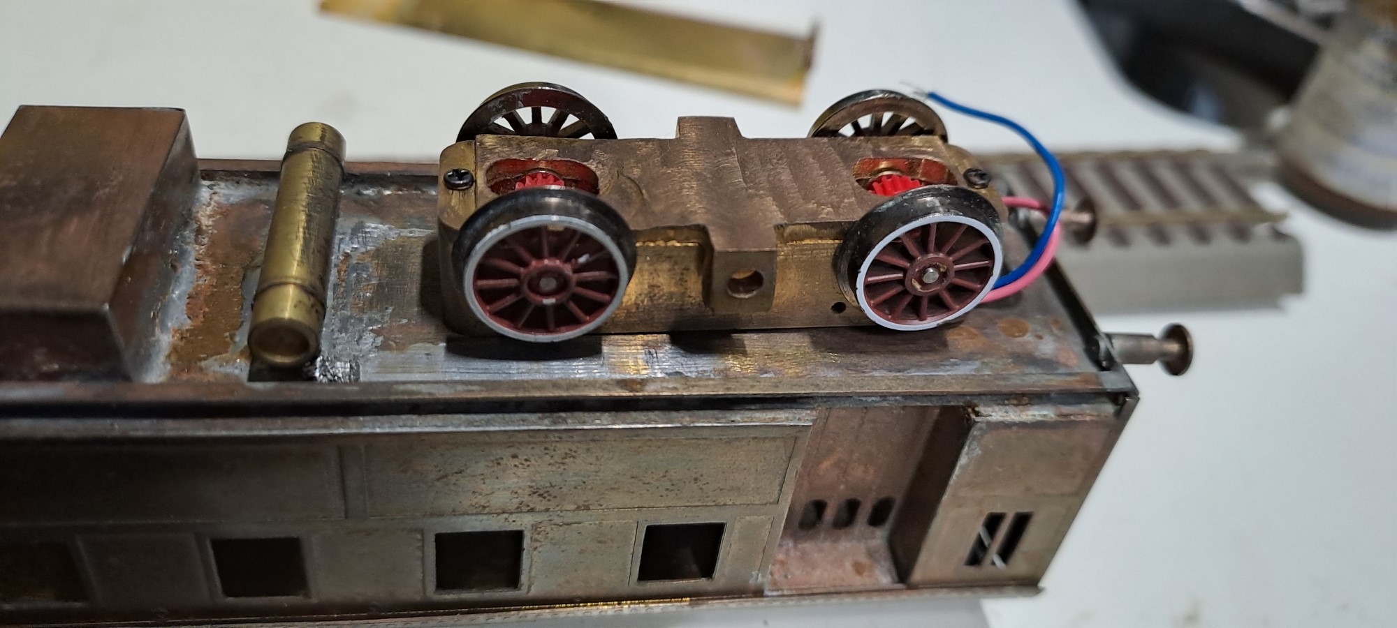

Eccomi....
Commento file: Questa è una cassa di E624 (probabilmente MFAL) che sta aspettando la riproduzione del carrello in fusione...

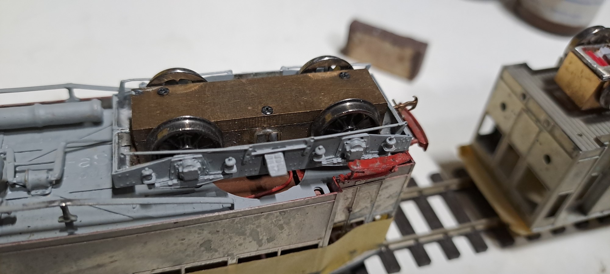

Commento file: Particolare le carrello, alleggerito per migliorare la trasparenza dei raggi....
20241029_231212.jpg [ 295.83 KiB | Osservato 2064 volte ]

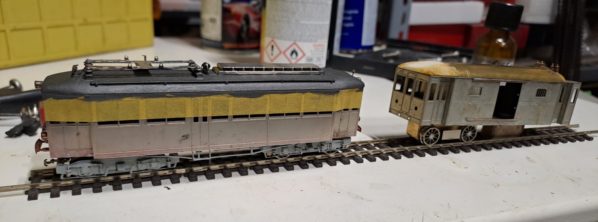

Commento file: Questi sono elettromotrice e locomotore della cessata Ferrovia Alto Pistoiese...
20241029_231522.jpg [ 248.7 KiB | Osservato 2064 volte ]

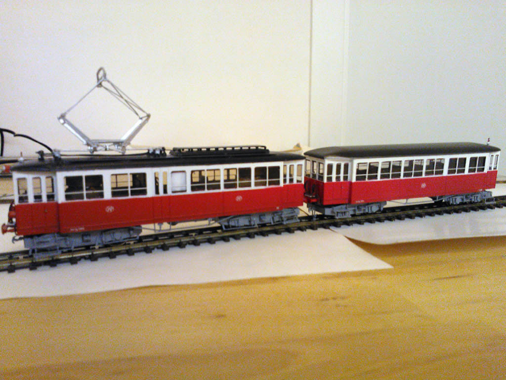

Commento file: Particolare di un carrello motore dell'elettromotrice, così come viene dal produttore...
20241029_231609.jpg [ 256.7 KiB | Osservato 2064 volte ]

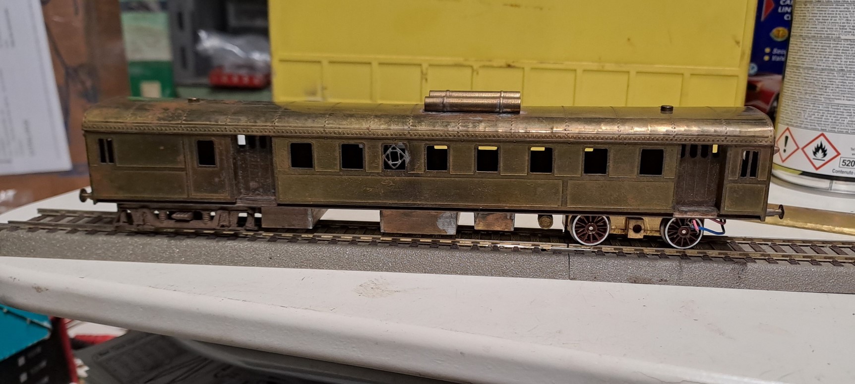

Commento file: Stesso carrello ma alleggerito per migliorare la trasparenza sui raggi (in attesa delle fiancate...)
20241029_231553.jpg [ 241.32 KiB | Osservato 2064 volte ]

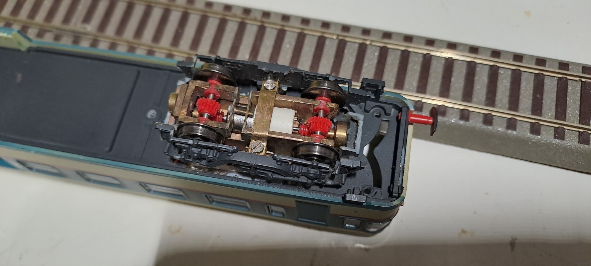

Commento file: ALn668 modificata, l'interno è completamente libero, e conto di rifare un arredamento decente....
20241029_232534.jpg [ 248.88 KiB | Osservato 2064 volte ]
