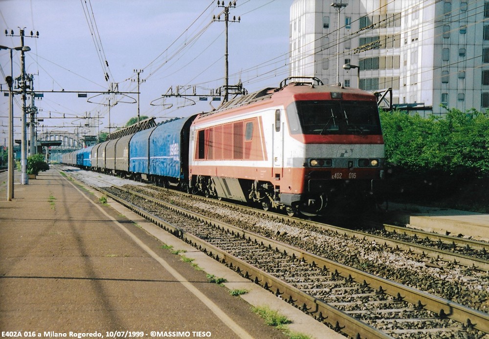

Questi sono i carri doppi a quattro assi, li ha fatti Electrotren, ma la livrea del telone è identica a quelli a tre assi.
Notare il terzo carro coi teloni (o semicarri) girati dallo stesso lato, non mi risulta che nella flotta Ausiliare ci fossero telonati a due assi singoli.
e.402-016-10.07.99.jpg [ 231.2 KiB | Osservato 3252 volte ]

Benissimo, se su alcuni mancava, posso ometterla... Ma sicuramente sul primo è photoshoppata: col telone letteralmente spiegazzato striscia e scritta così... :lol:
Ad ogni modo, L'Ausiliare aveva carri in color rosso vagone? L'altra cosa strana dell'immagine ritoccata.
Se la seconda foto è del 1999, carri coi loghi originali ancora giravano quell'anno, il che permette di espandere la "finestra di utilizzabilità".

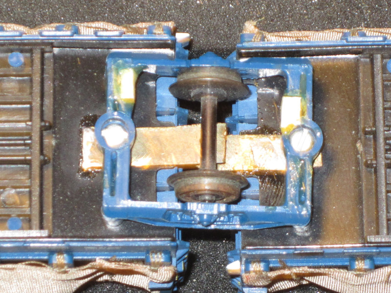

Ecco come ho riparato il carro: si vedono i riforzi sul telaino dell'asse e sotto in ottone, non verniciato, lo snodo.
Commento file: Lo snodo rinnovato del carro telonato Electrotren
InH0CarroTelonatoSnodo.JPG [ 200.17 KiB | Osservato 3197 volte ]
Infatti tuttora non capisco lo snodo originale come fosse veramente fatto (se c'era) e come permettesse il movimento.
Così funziona e questo basta. Sono 15 anni che è così e non ha mai dato problemi: quelli sui cui plastici l'ho provato non avevano carri di questo tipo.

Buon pomeriggio,
Qualche mese fa avevo esattamente questi carri. Non avevano nessuna molletta, c'era solo il carrello centrale imperniato sulle due semicasse.

Ah, ecco... le frequenti rotture del telaino hanno adesso una spiegazione: tutti gli sforzi erano trasmessi attraverso quello.

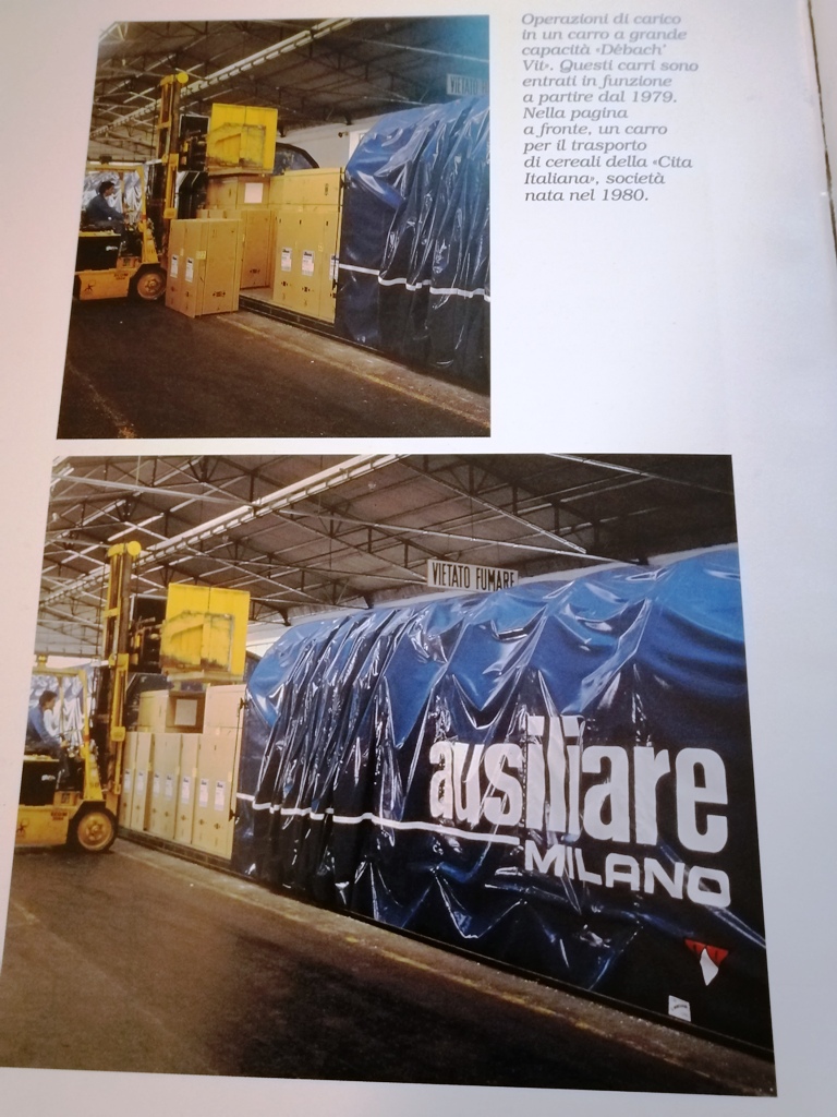

Qualcosa qua si vede.
IMG_20210225_235052.jpg [ 297.39 KiB | Osservato 3007 volte ]

Ad ogni modo, carichi pallettizzati (leggere o scrivere questa parola mi fa un po' sorridere, a orecchio sembra sinonimo di appallottolati :lol: ): di solito un pallet non porta più di 1500 kg se va movimentato, quantomeno quelli più diffusi, info passatami da un camionista che fa consegne per i supermercati.
Sarebbero plausibili per bobine di carta? Solitamente sono lunghe fino circa due metri (sono trasportate di solito in verticale) per uno di diametro e pesano fino a 2 t l'una circa.
Mi è venuto questo carico perchè un conoscente si sta facendo proprio una cartiera. Tanto io ricostruirò fisso il telone, non si vedrà cosa ci sia dentro! :mrgreen:

Secondo quando trovai a suo tempo, i carri hanno una tara di 27 tonnellate. Di conseguenza, il limite di carico dovrebbe essere di 21 (linee di categoria A, 16 t/asse), 27 (linee di cat. B, 18 t/asse), 33 (linee di cat. C, 20 t/asse) e 40,5 (linee di cat. D, 22,5 t/asse). Peraltro, le linee in categoria D dubito esistessero all'epoca in cui furono costruiti questi carri.
Dal disegno nella pagina precedente si vede che la superficie di carico è di 200 m2: teoricamente, ci starebbero circa 200 Europallet da 1,2 x 0,8 metri non impilati, ma sicuramente non al peso massimo ammissibile di 1500 kg. Per le bobine di carta: con un peso di 2 t ciascuna, se ne potrebbero caricare 10/13/16/20 a seconda della linea ma, con una "impronta" di circa 1 m2 ciascuna, si sprecherebbe la maggior parte dello spazio. Ovviamente, dopo tutto questo sproloquio uscirà una foto di un Lails sotto carico nel raccordo Lucart :mrgreen: .
Quindi: merci pallettizzate o voluminose ma leggere, che necessitino di protezione dagli elementi.
Ho cercato se da qualche parte ci fosse un elenco del peso di un europallet caricato con merci diverse, ma finora niente da fare :( .
