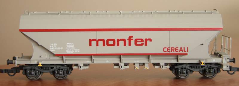

A grande richiesta (di Stefano) una foto del carro Trix.
Commento file: Monfer Trix
monfer_trix.jpg [ 20.24 KiB | Osservato 2208 volte ]
 Oggetto del messaggio: Re: Carri Monfer Hornby
MessaggioInviato: martedì 14 giugno 2011, 15:51
Messaggi: 9227
Grazie, Luca.
Confrontando la foto del Monfer Marklin / Trix con il Monfer "analogo" dell' ultimo set Hornby, mi sembra che il vecchio modello RR continui a difendersi bene e che non abbia niente da invidiare al "concorrente".
Ci sono, pero', un paio di differenze di dettaglio tra i due carri, almeno sulla fiancata in foto:
le leve di azionamento delle botole di scarico sono diverse
i mancorrenti del terrazzino sono diversi.
Mi sorge il dubbio che i due modelli siano relativi a serie costruttive diverse al vero.
