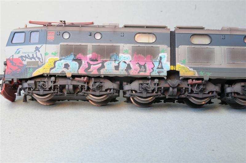

Ecco una foto dove si vede meglio la sporcatura delle griglie laterali e carrelli.
656tag.jpg [ 67.24 KiB | Osservato 629 volte ]
Questo caimano che piace o no, se ne fregano tutti!! Comunque, penso che trova il suo posto in questa rubrica di modellismo del nostro amato forum.
Poi...gli frustrati-ipocriti-gelosi possono fare altro che sparare certe sciemate....
Buona fine settimana a tutti.
bye
Fabio :)

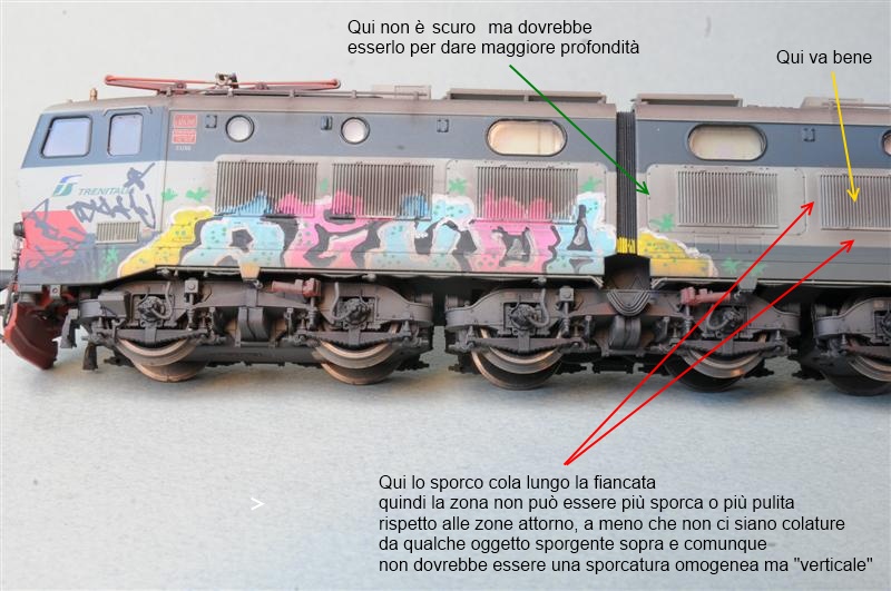

Poi però qualche critica rimane e tra l'altro la situazione è migliorabile anche adesso. Ti faccio solo un paio di esempi:
656tag.jpg [ 145.26 KiB | Osservato 603 volte ]
Probabilmente è più che sufficiente un banalissimo lavaggio scuro per migliorare di molto la situazione aggiungendo un po' di profondità. Poi volendo si può passare alle colature di sporco vere e proprie. E questo comunque non toglie nulla ad un modello che PER ME è sicuramente migliore rispetto giocattolo in plastica appena uscito dalla scatola. :wink:

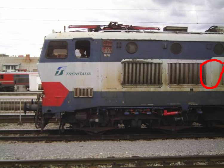

Ciao,
Beh...non sono mica tanto d'accordo...Sulle fiancate delle griglie di ventilazione è generalmente più chiaro che scuro. Un leggerissimo velo di sporcature è sufficente.
655m.jpg [ 128.34 KiB | Osservato 581 volte ]
(foto Miro.M)
cmq rispetto il tuo parere.
:wink:
 Oggetto del messaggio: Re: Caimano un po' particolare
MessaggioInviato: venerdì 9 settembre 2011, 12:00
Iscritto il: lunedì 4 febbraio 2008, 18:29
Messaggi: 1566
Località: Baruccana
Perfetto, però se guardi i due cerchietti che ho messo, si vede abbastanza bene che quello sporco non è omogeneo ma tende ad essere verticale: lo sporco esce dalle griglie e si deposita sulle fiancate della locomotiva, poi l'azione della pioggia tende a lavarlo via solo in alcune zone "scoperte".
655m.jpg [ 112.52 KiB | Osservato 575 volte ]
Se osservi bene noterai che nel cerchietto verde di sinistra c'è una striscetta di sporco che non è stata lavata via dalla fiancata proprio perchè poco sopra c'è la targa (o forse è proprio lo sporco colato dalla targa, ma è comunque "verticale").
Lo stesso discorso vale per l'altro cerchietto verde che ho segnato in cui lo sporco sembra lavato via "a strisce".
Anche nelle griglie in realtà sono molto più scure le parti più interne rispetto a quelle esterne e questo è un effetto riproducibile molto facilmente con un lavaggio scuro.
E' per questo che dico che per me non è corretto riprodurre lo sporco sulle fiancate ad aerografo, cosa che invece può andare benissimo sull'imperiale: l'aerografo non riesce a dare profondità nè direzione allo sporco (o almeno è molto difficile farlo).
Ciao,
Lorenzo

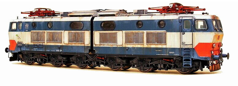

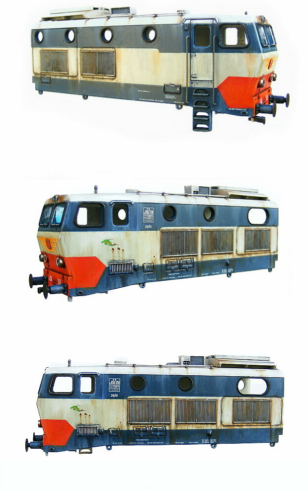

Senza parole........ :?
http://www.artemodellismo.it/pagina%20%20656.htm
trio.jpg [ 130.44 KiB | Osservato 570 volte ]
656.jpg [ 79.34 KiB | Osservato 570 volte ]
