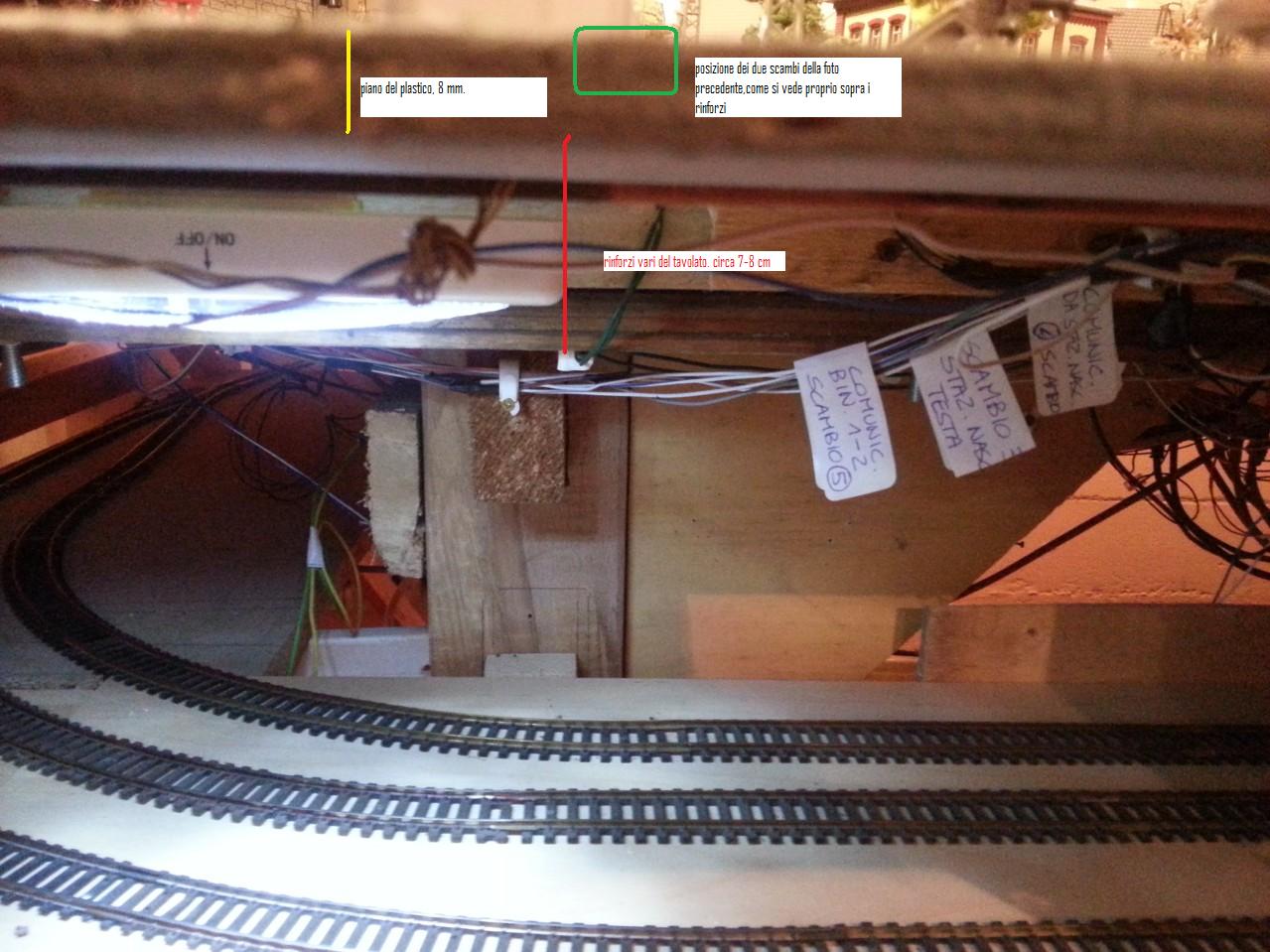

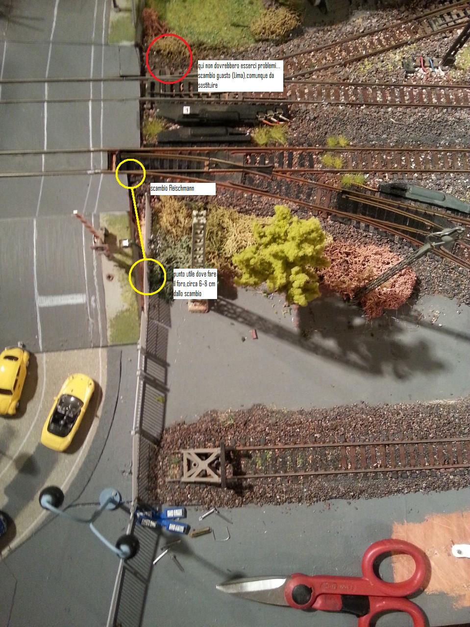

Allora,il problema è il posizionamento di alcuni scambi...il plastico è di vecchia concezione,iniziato più di 10 anni fa,e chi andava a pensare che un giorno avrei pensato di piazzare i motori sottoplancia?Non sapevo neanche che esistevano quasi quasi...
Quindi alcuni scambi,come da foto allegate con le relative spiegazioni,sono posizionato sopra al rinforzo del tavolato,ed è impensabile che vada a bucare lì,nè tantomeno ridisegnare il tracciato per spostare gli stessi.
Quindi:
o lascio il tutto così com'è :evil: :evil: :evil: :evil:
o mi devo ideare qualcosa,magari qualche rinvio dall'astina agli aghi...
Voi che dite?

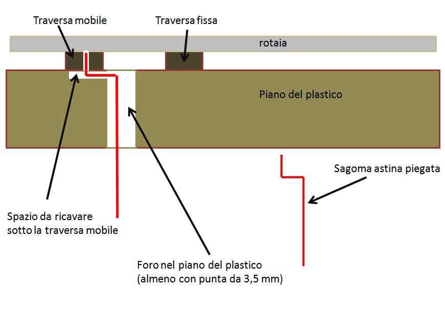

Puoi fare così:
Pratica il foro tra la traversa su cui sono incernierati gli aghi e la traversa vicina. Con una raspetta a coda di topo pulisci il foro da tutti i trucioli accertando che non resti segatura. Con una sgorbietta ben affilata e lavorando con calma ricava un po di spazio sotto la traversa mobile erodendo il legno di circa 1 mm.
Sagoma con una pinzetta il filo di acciaio dell'astina in modo da comporre 2 scalini decentrando quindi il punto di lavoro rispetto al foro sulla base del plastico.
I_
I
I
I
Non ho un pc a portata e sull'ipad non riesco a disegnare meglio. Così facendo funziona di sicuro (ho due deviatoi sul plastico mossi da motori conrad che funzionano così!)

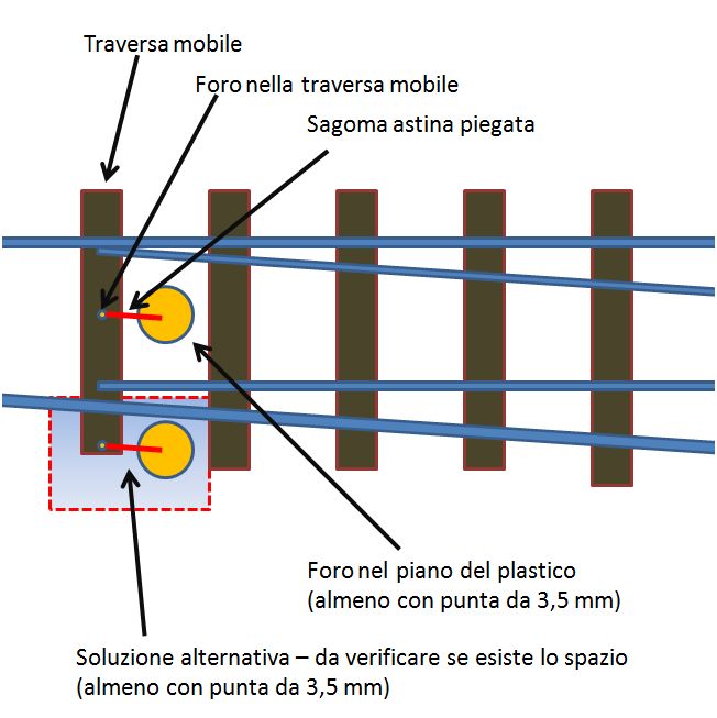

Ecco il disegno. E' veramente semplice....
sottoplancia.JPG [ 52.24 KiB | Osservato 3009 volte ]
 Oggetto del messaggio: Re: Alimentazione motori Conrad o Tillig
MessaggioInviato: martedì 17 settembre 2013, 8:19
Messaggi: 2859
Il foro nel piano del plastico lo puoi fare tra le rotaie oppure esternamente a condizione che la traversa mobile sia sufficentemente lunga sulla parte esterna per consentire il corretto movimento
sottoplancia2.JPG [ 64.01 KiB | Osservato 3007 volte ]
