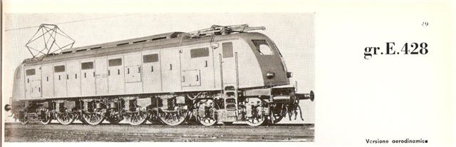

Cirilla835 ha scritto:
ad occhio si vede chiaramente che la I e II serie montano i mancorrenti corti mentre la III serie (l'aerodinamica) monta quelli più lunghi.
In realtà non è così...al vero sono nate con quelli corti che sono stati sostituiti dai lunghi negli anni '70 mi pare, o forse un pò prima, quindi per quelle in epoca IV ci vanno i lunghi e per le precedenti i corti. Poi le aerodinamiche li avevano ancora leggermente più lunghi delle altre, vero...però RR non li ha differenziati per questo.

Messaggi: 430
Commento file: ...in effetti!
E 428 FS III Serie versione aerodinamica.jpg [ 26.84 KiB | Osservato 615 volte ]
