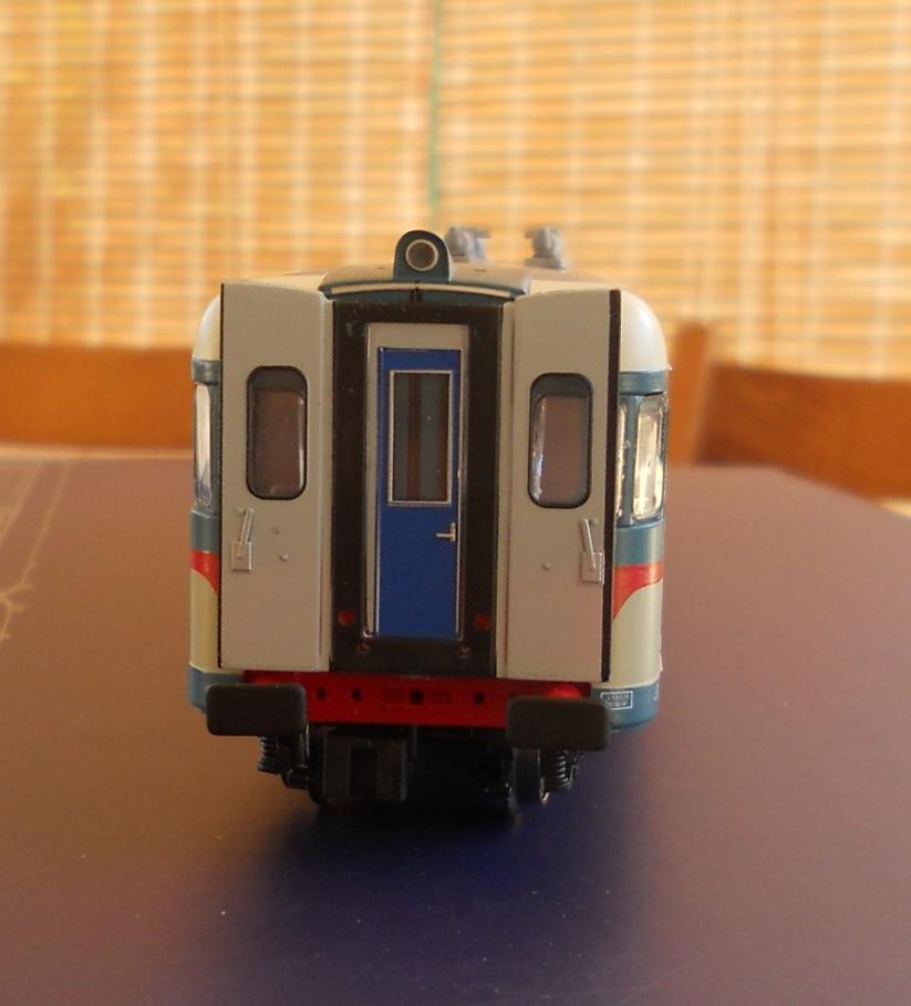

Io le trovo molto raffinate e come sempre con verniciatura perfetta nei colori e nella stesura; volevo solo postare una fotina per far vedere la cura dei particolari nell'intercomunicante. I fori che si vedono nella parte nera sono le sedi per montare il soffietto aperto.
Aln668.jpg [ 112.28 KiB | Osservato 7103 volte ]
