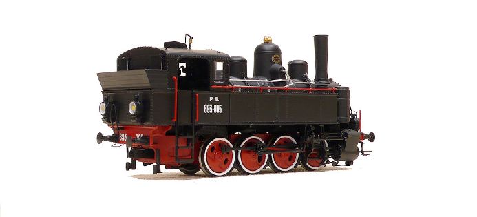

Quanto l'ho aspettata questa locotender.E ora.... :cry: :cry: :cry:
E adesso leggendo gli interventi prima del mio ed analizzando le fotografie....
Azzolina!
A parte il prezzo oggettivamente alto (son certo che si potrà spuntare qualcosa di veramente meglio dal proprio negoziaro), a parte i mancorrenti orridi a cui è un attimo metter mano (l'ho fatto anche sulla 653 pur condividendo pienamente il giudizio"io su un modello da 300 euro pretendo, ripeto pretendo,di non metterci mano)...
No, i calzini bianchi noooooooooooooo!
No i calzini bianchi...sniff, No!
Ovvio che Brawa un po'di lustro qui lo perderà... Bastava molto poco.
Infine: non è che trattasi di foto di preproduzione e le loco arrivano più corrette?
Possibile una seconda versione riveduta e corretta???

Tanto per dire la mia:
- I calzini al vero ci sono.
- La scritta laterale mi sembra ecessiva.
- I corrimani, oltre che di colore rosso, appaiono grossolani e di spessore eccessivo.
- Le scalette di accesso alla cabina si vedono piegate verso l'interno.
- Il prezzo di vendita praticato ordinariamente è scontato per i negozianti; cioè maggiorato rispetto a quello dichiarato dalla Brawa:
Brawa 40608
FS Gr.893 005 Preda bellica ep.I
€ 294,90
Locotender di preda bellica BR.893 005 delle FS ep. I, predisposizione al sound-...
da 340,00 € a 299,00 €
Restano da vedere molti altri dettagli che in foto non appaiono ben chiari e da provarne il funzionamento: quattro assi accoppiati non sono facili da gestire.
E il gancio? Coulisse ad elongazione o portagancio incernierato?
Comunque, se funzionasse bene, con qualche piccola modifica (sostituzione dell'intera corrimaneria) potrebbe ben figurare nei nostri impianti.

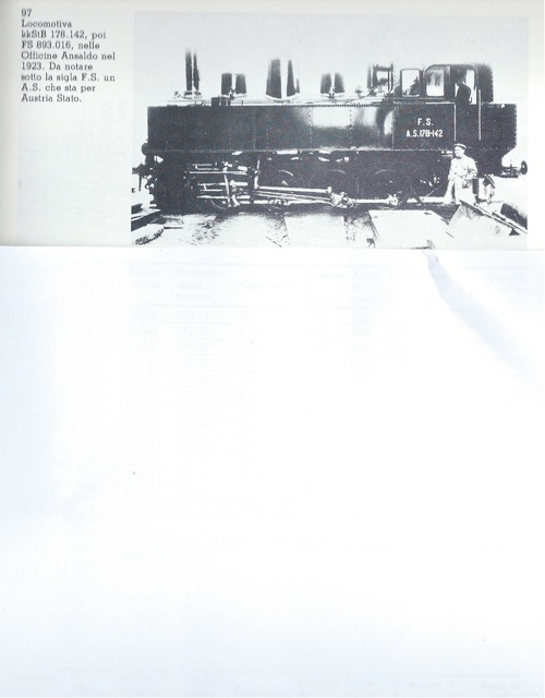

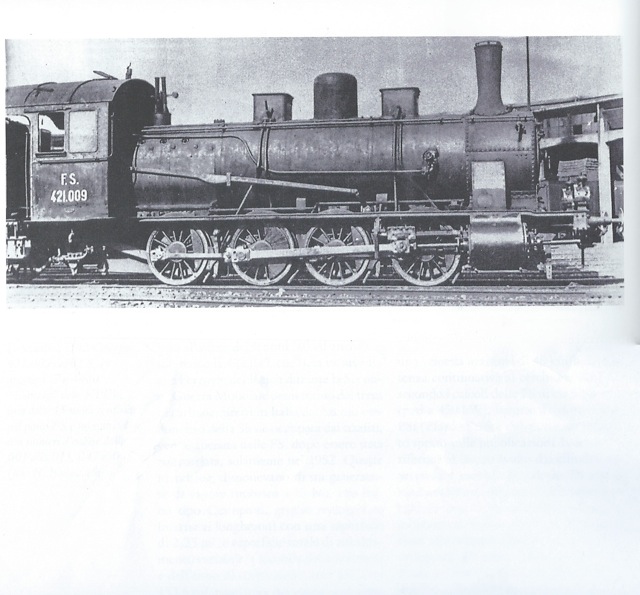

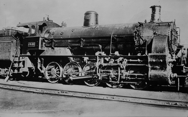

Le marcature laterali delle vaporiere giunte in Italia dopo la Prima Guerra Mondiale erano realizzate in vari modi:
n.b. potrei mettere altre foto con tipi di marcature ancora differenti.....
n.b.2 i mancorrenti sono realizzati con filo da 0,4 mm di diametro, solo che il colore li fa sembrare più massicci di quello che in realtà sono....
p.
Commento file: 893.010 con marcatura provvisoria ricevuta nel momento in cui è stata acquisita dalle F.S. foto tratta dal libro Locomotive di Preda Bellica di Giulio Roselli

Commento file: 421.009
SCAN0089.jpg [ 98.4 KiB | Osservato 4107 volte ]
Commento file: 476 con marcatura bordata da filetto bianco
_MG_8509.jpg [ 90.48 KiB | Osservato 4117 volte ]

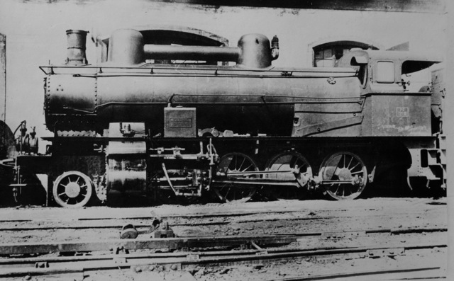

Sono colpito dai mancorrenti rossi, ma ad onor del vero, analizzando un pò la prima foto inserita nella discussione, si notano i mancorrenti di colore grigio chiaro contro il grigio scuro delle lamiere; conoscendo un pò il bianco e nero reputo che i mancorrenti della foto siano effettivamente rossi, perchè questo colore, ritratto in foto bianco e nero appunto, diventa grigio chiaro. Per cui non mi sento di escludere che nei primi anni di residenza in Italia la locomotiva possa avere avuto i mancorrenti rossi.
Ho pensato anch'io la stessa cosa; però a questo punto per coerenza:
1) O si riproduce un prototipo nelle condizoni in cui era appena giunto in Italia (e quindi, ad esempio, con i corrimani rossi e ancora con una marcatura porvvisoria, e non quella FS)
2) Oppure si riproduce un prototipo nelle effettive condizioni di utilizzo delle FS
Così come ha fatto Brawa, è un ibrido tra le due versioni....

Il problema mancorrenti, secondo me, non è tanto il colore, quanto lo spessore.
Per il colore basta poco per annerirli, riguardo lo spessore la cosa è molto, molto più complicata.
Brawa ha costruito i mancorrenti (tutti, anche quelli di accesso alla cabina) in plastica (almeno così sembra dalle foto) di spessore almeno doppio, storti, svergolati e arraffati alla meno peggio come li poteva fare (ma nemmeno) una ditta di giocattoli.
Poi c'è la questione della finestra (non) accecata ....
Comunque, una bellissima macchina, ma che necessita di delicati interventi.

Constatate l'apetto plasticoso dei mancorrenti:
893.005.jpg [ 29.28 KiB | Osservato 3860 volte ]
