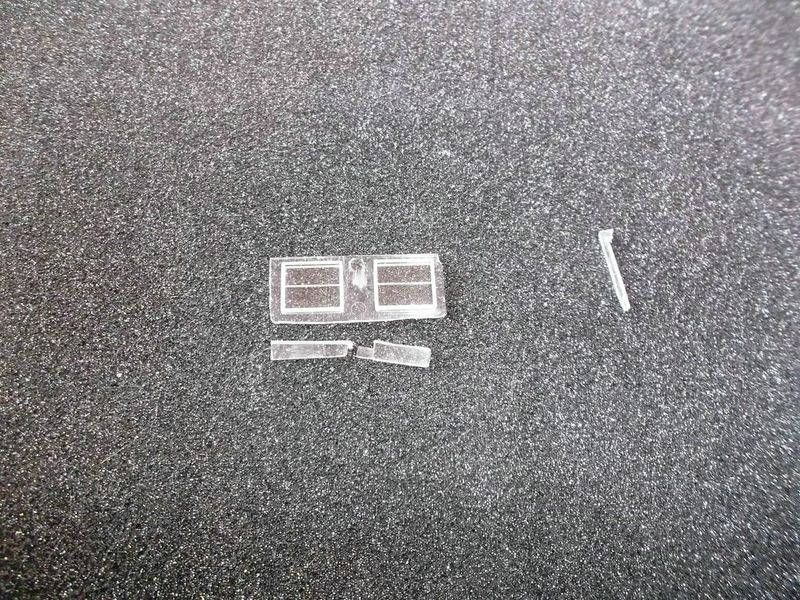

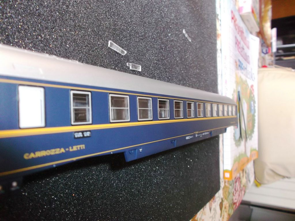

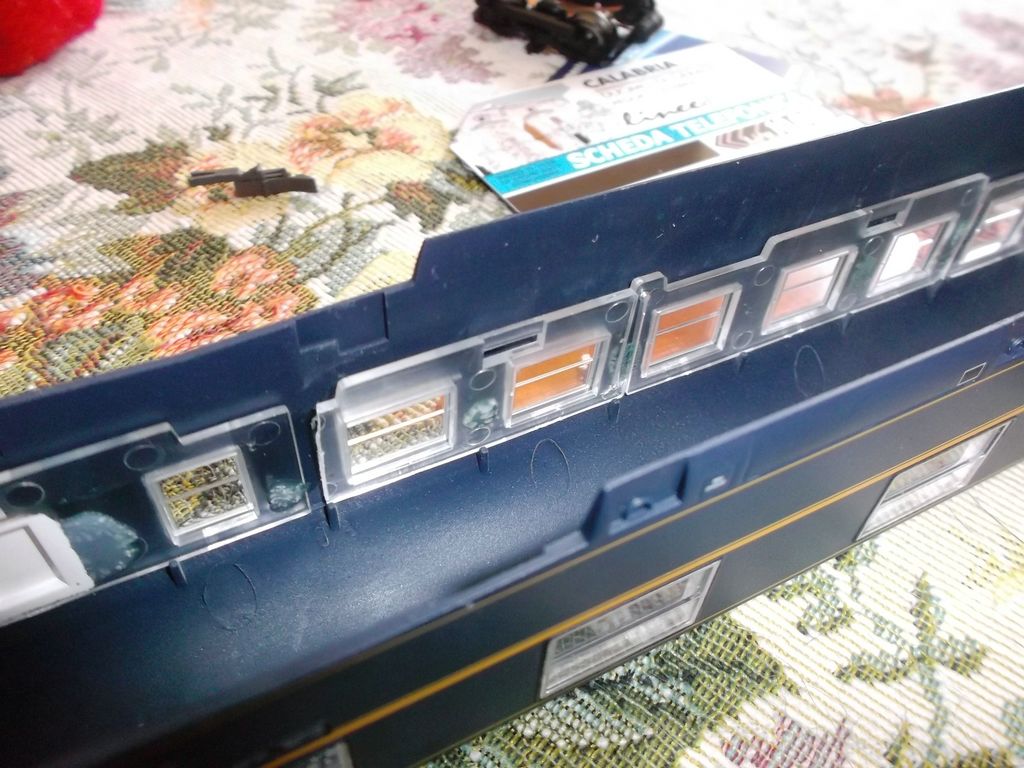

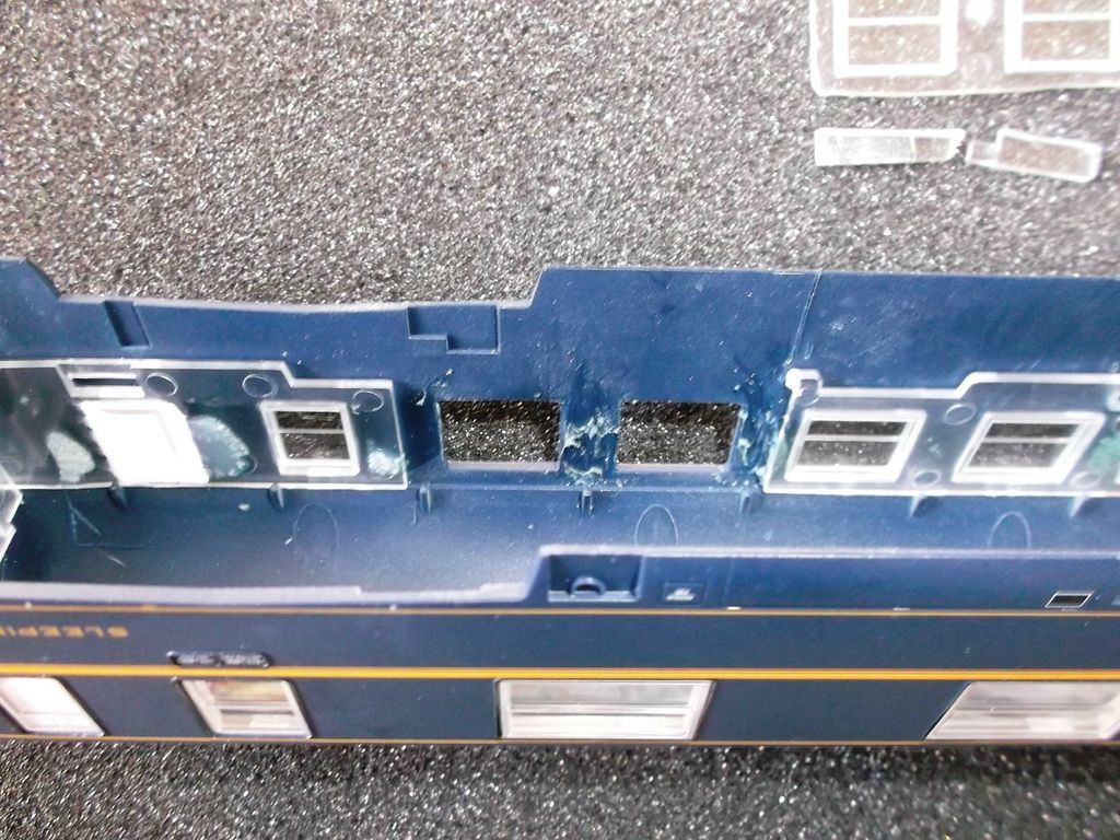

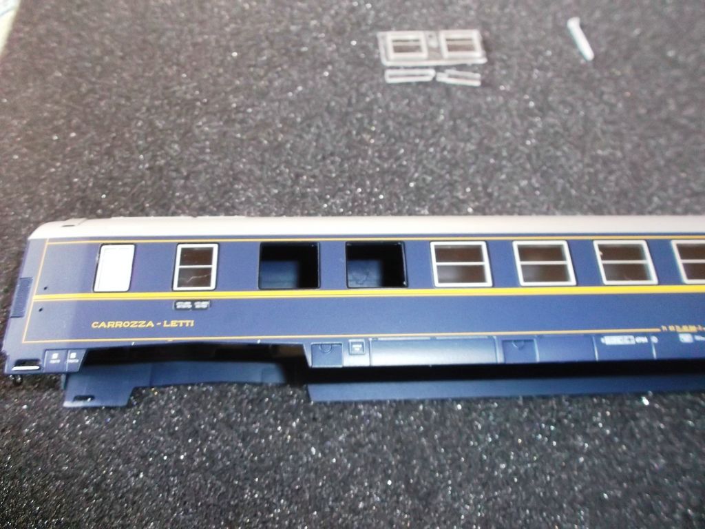

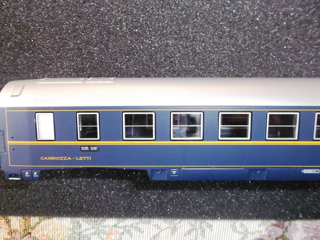

Allora ho deciso di intervenire da me visto che non penso che Acme si preoccupi più di tanto.......e poi chissà quando!!!!
Togliete per precauzione i respingenti ed allargate le fiancate aiutandovi con delle carte telefoniche o simili.
Come potete notare il telaio dei primi due finestrini di sinistra lato scompartimenti sono liberi dal telaio su di un lato e cio' giova all'intervento.
Fate leva con un cacciavitino, la colla usata permette che venga via non troppo difficilmente. Il pezzo è unito al resto del telaio dallo stampo stesso, ma dal lato destro l'unione è garantita da un pezzetto piccolo quindi si spezza facilmente.
Ora dovete togliere la parte sotto i finestrini dove è ricavata la sede dell'incastro; tanto toglierla non compromette nulla ed è necessaria per poter mettere il pezzo nella giusta posizione.
Pulite la colla residua sia dal finestrino che dalla carrozza. Quando togliete il pezzetto dell'incastro fatelo con cura altrimenti rischiate di spezzare il tutto. Io ho dato delle passate di taglierino e poi con una pinzetta ....tac.......viene via subito.
Rastrematelo a dovere ed è fatto. Prima di riposizionarlo dovete togliere un pezzetto del telaio che è rimasto sul terzo finestrino nella carrozza; è sottile ,quindi si toglie facendo leva e magari preventivamente tagliato col taglierino.
Incollate con una goccia micro di Faller e incastrate.
E pure questa putt.......ta è rimediata
