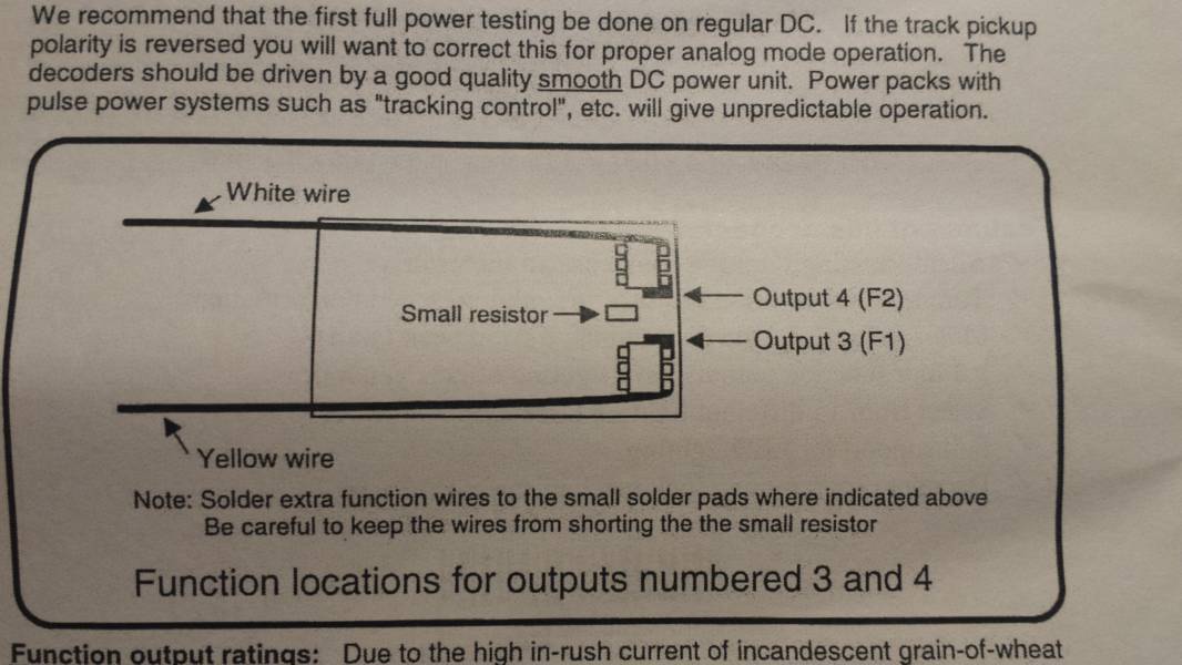

Ecco ho fatto due foto al decoder (scusate in anticipo per la qualità). la prima foto riguarda ciò che indicano le istruzioni, mentre la seconda è la foto del decoder, il mio dubbio è:
i fili vanno saldati dove ho segnato i quadrati rossi (questa zona è ricoperta dalla patina verde che ricopre tutto il decoder
o devo saldare nei "piedini" segnati dai quasrati bianchi questi invece sono già stagnati come spero sia visibile nella foto???????????????????????????
HELP

Dovrebbero essere parti in continuità elettrica. Io comunque le avevo saldate ai piedini. Stagna per bene i fili prima di fare le saldature ed usa un saldatore non troppo potente.

....e mi raccomando... punta fine, molto fine....
Ma cosa vuoi collegare alle due uscite?

si confermo c'era una copertura di plastica trasparente l'ho rimossa!!!!!!!
io devo alimentare una barra a led formata da tre led smd..... quando la macchina era equipaggiata con decoder hornby per far funzionare questa barra a led è stato necessario collegare il polo positivo al cavo aux(fili viola) ed il negativo al comune (fili blu)
pensavo che funzionasse così anche questo decoder.... ma non è così?????
quindi io pensavo di collegare un cavo che stagnerò all'uscita aux f3 e di collegarlo direttamente al positivo della barra a led ed il negativo della barra al filo blu!!!! faccio bene???????

La barra di tre led dovrebbe quindi avere già al suo interno la resistenza necessaria per funzionare a 12 volt. Di solito è così, comunque meglio accertarsi. Per quanto riguarda la polarità delle uscite del Decoder, il blu è il comune POSITIVO e i vari bianco, giallo, viola, verde ecc. sono negativi. E questo dovrebbe essere stabilito per norma e quindi valere per qualsiasi decoder. La tua affermazione che sull'Hornby funzionasse al contrario mi lascia perplesso.

La barra a led é provvista di resistenze ed inoltre non sono sicuro del collegamento fatta quasi un anno fa con il decoder hornby...... penso comunque che sia stato il contrario blu+ viola-
Quindi vado sicuro costi saldo il filo sul piedino e vado diretto alla barra a led????????

Non mi pronuncio sulle connessioni del decoder perché non conosco questo modello.
Ti suggerisco invece di inserire comunque una resistenza per attenuare un po la luminosità, in genere i led sparano una luce eccessiva rispetto a quella che era l'illuminazione dei veicoli, soprattutto quelli di una certa età.

Ho finalmente il manuale in mano!
Sulle uscite (3 e 4) hai 40 mA a disposizione. Collega ad esempio l'uscita 3 al polo negativo della barra di led e il filo blu al polo positivo. Se non sai quanto assorbono i led collega una resistenza da 680 ohm in serie visto che la barra è già a 12 volts. In seguito potrai aumentare o diminuire a seconda della luminosità che vuoi ottenere.
Una volta fatti i collegamenti devi programmare l'uscita 3. A pagina 6 trovi la tabella associativa uscite / tasti funzione. Es se vuoi che l'uscita 3 si attivi con F1 devi impostare cv35=4. Una volta fatto questo, puoi giocare con gli effetti dell'uscita. A pag5 trovi una valanga di effetti. Se hai scelto l'uscita 3 devi impostarli usando la cv 122. Somma i valori della tabella per ottenere gli effetti desiderati e scrivili sulla cv 122 ed hai finito. Sembra complicato ma non lo è, fatto una volta poi ti diverti!!!
