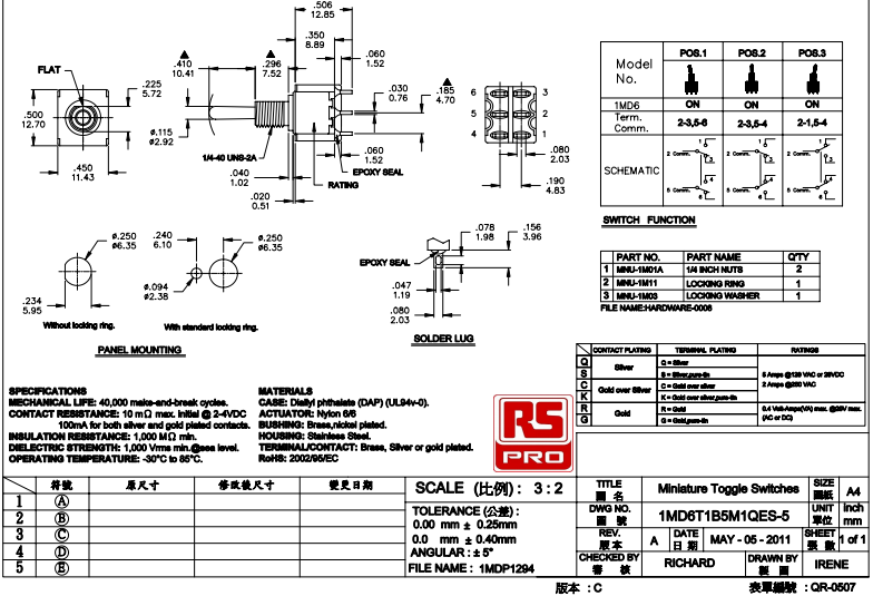

Fatta la premessa, se si vuole un sistema della seconda metà del 1800, prima dei collegamenti fra segnali ed altri enti, si può utilizzare il deviatore RS 734-7050 mostrato da Ghig85 :
https://it.rs-online.com/web/p/interrut ... ta/7347050
Dalla documentazione :
Data sheet RS 734-7050 tre posizioni.png [ 137.78 KiB | Osservato 2276 volte ]

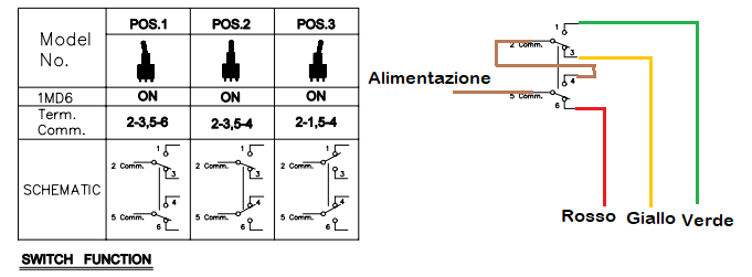

si ricava un possibile schema elettrico :
Commutazione Rosso Giallo Verde.png [ 23.93 KiB | Osservato 2276 volte ]
Si basa sul fatto che i due contatti in deviazione di cui dispone sono comandati in maniera asimmetrica quando in posizione centrale.
Stefano Minghetti
Questo collegamento mi sembra molto interessante! Quindi il deviatore in questione permette di avere su una vela rosso, giallo e verde e vedo che il polo comune va messo sul pin 5 facendo un ponte tra il pin 2 e il pin 4
Esatto !!

Vorrei ringraziare l'utente Stefano Minghetti. I deviatori a 3 posizioni on on on a levetta in questione sono stati acquistati ed è stato seguito lo schema per il cablaggio fornito sopra, per ottenere rosso, giallo e verde su una vela. Risultato? funziona tutto perfettamente con piena felicità del capostazione che dovrà occuparsi di gestire itinerari e segnali del plastico sociale. Ai soci piace gestirli completamente in manuale quindi questa soluzione è stata una bella scoperta che permette di avere anche un quadro ordinato e omogeneo nella componentistica.
