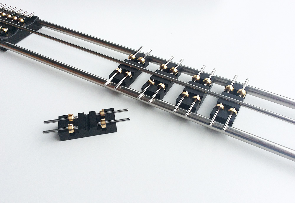

Ogni anno alla fiera di Bauma in Svizzera ci soffermiamo sempre al tavolo della bella signora Marion Zeller che produce degli ottimi banchi di prova di semplice costruzione e a prezzi contenuti.
http://marion-zeller.de/
zell1m.jpg [ 32.29 KiB | Osservato 4094 volte ]
mazero_pruefstand_12.jpg [ 167.93 KiB | Osservato 4094 volte ]

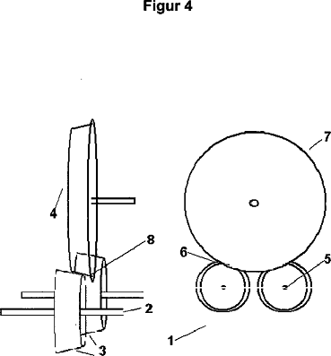

La particolarità dei banchi a rulli della signora Zeller è la conicità dei cuscinetti in ottone che si adatta perfettamente al profilo delle ruote modellistiche.
00090000 (2).png [ 21.05 KiB | Osservato 4011 volte ]

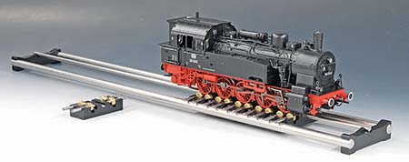

riesumo questo argomento perche' sto vagliando le possibili opzioni per un banco prova a rulli.
Non avendo un plastic e volendo fare un po di manutenzione alle mie loco, stavo pensando ad un banco prova di quelli che si possono capovolgere ed operare sottosopra mentre la loco e' in funzione si' da potere oliare gli assi senza fare miracoli.
Ho fatto qualche ricerca ed i due sistemi che che mi sembrano piu' interessanti sono il roller track system piu' il sistema upside down "Kurt" di Marion Zeller ed il rollenprufstand piu' Drehgestell di Weloe.
Quest'ultimo mi sembra un po piu' Pro, ma ha un costo piu' elevato del sistema di Marion Zeller.
Questa la mia analisi, su quell poco che sono riuscito a trovare:
Sistema Weloe
Pro: impression di solidita', pistoncini di blocco loco modulabili nella pressione, estetica, fatto da una azienda che lavora l'alluminio.
contro: costo, non ruota di 180 gradi come vantato, dimensioni per lo storage dopo l'uso
Sistema Marion Zeller:
Pro: ruota di 180 gradi, cuscinetti a sfera conici, costo ragionevole
Contro: sistema di bloccaggio della loco al binario (elastici!!), non grande senso di solidita'.
Qualcuno di voi li ha usati questi sistemi? Come vanno?
