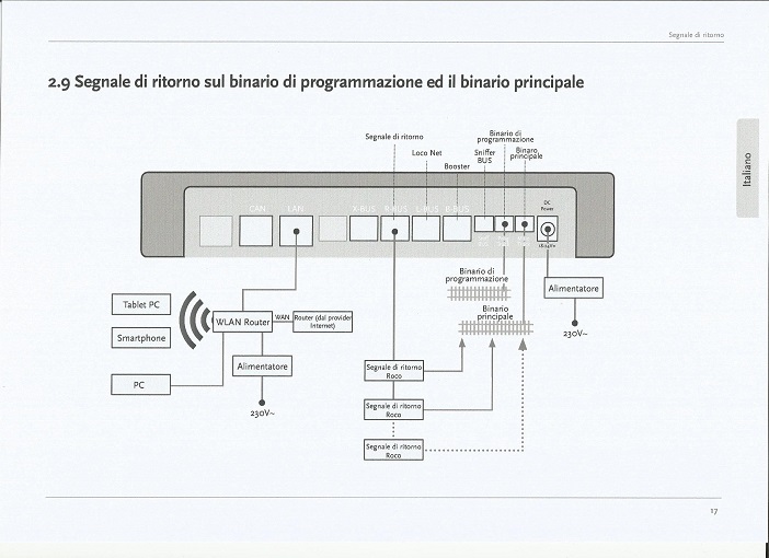

Visto, allora bisogna inserire come da pag. 17 delle istruzioni z21 il wlan router in mezzo collegandolo dopo il router internet, e poi sempre con un cavo lan da una parte alla z21 e dall'altra al pc? Perché altrimenti bisogna staccare il pc da internet. Ci vorrebbe una foto delle uscite/entrate del Wlan.
Sempre in confusione.
Prova a fare un schizzo di cosa vuoi e, grossomodo, della disposizione topografica: indirizzi IP a parte, è fisicamente è più facile di quanto sembra.
Se devi bucare un muro, esistono pur sempre i trapani: meglio un buco, che apparecchi che si appoggiamo su altri cavi elettrici che non c'entrano un fico secco.
