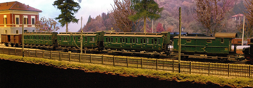

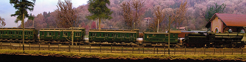

Una composizione così potrebbe andare bene?

Carino... Molto carino...
Ma...
NON si vede la loco.
Meglio che ci dici per nostra (mia cultura) che carri/carrozze sono. :mrgreen:

Si tratta di una composizione totalmente Roco, bagagliaio a due assi D 78.245, e tre carrozze a tre assi By 72.627, Cy 74.002 e Cy 74.281, le prime due con garitta del frenatore, seguite da un carro F sempre di preda bellica. Sono stati aggiunti molti dettagli realizzati in fotoincisione, quali tutti i mancorrenti e maniglie, le pedane, le casse delle batterie, oltre ai respingenti a botolo italiani, e fatti numerosi ritocchi di colore, completando con una leggera sporcatura e l'illuminazione interna.

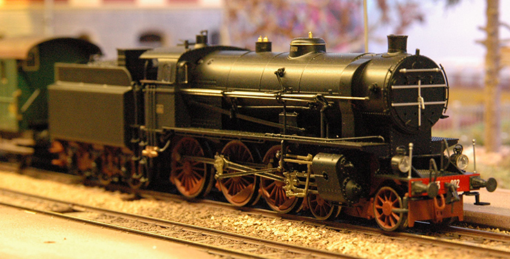

La locomotiva agganciata al convoglio é di Roco, la bellissima Gr 653.002, ma non so se sia coerente per epoca e per la linea che stai studiando.

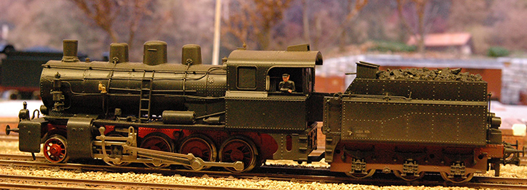

Meglio forse la Gr 728 qui nella bellissima italianizzazione del carissimo amico Andrea? Qui ci sarebbe da sostituire il motore, con uno più performante, più lento e meno rumoroso… Spero di esserti stato di aiuto

La 3a classe di Roco senza garitta del frenatore è sbagliata o almeno non c'era in Italia (da quel che ho letto qua e là).
La 653 non ha girato da quelle parti. Come Prede Belliche solo 893 899 876 877 e 729.
Le 477 e 480 solo sulla linea del Brennero.
La 728 solo una volta come treno storico nel 2006 in occasione del centenario della Merano-Malles dove ha eseguito la girata sulla mitica stella preservata funzionante.
Questo quel (poco) che so io.

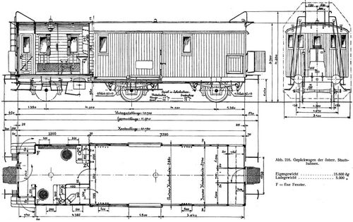

Ho trovato questa disegno sul web qualche tempo fa, non ricordo dove.
Rappresenta un bagagliaio a 3 assi della BBO. Immagino che possa essere quello a cui si faceva riferimento nei post precedenti. Credo che questo design sia più probabile di uno che assomigli a uno delle ferrovie bavaresi. Ho un libro sulle carrozze ferroviarie austriache e i progetti delle carrozze della Sudbahn non hanno il carattere delle ferrovie bavaresi. Quindi non userei il vagone Trix per rappresentare un vagone, ma almeno il design sembra facile da realizzare se qualcuno volesse farlo.
