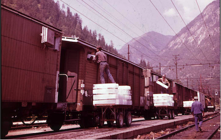

Prima di tutto vorrei precisare nuovamente che l'opera proposta dalla Duegi non e` una riedizione in brossura e in fascicoli dei volumi pubblicati in passato dalla EDG. E` un'opera nuova scritta da me di recente (di recente intendo dire che la vado scrivendo man mano che escono i fascicoli). Anche se l'argomento e` lo stesso, la trattazione e`stata ampliata, corretta , riveduta e aggiornata con l'aggiunta di centinaia e centinaia di foto nuove. Tutti i figurini sono stati ridisegnati e corretti se necessario. Basta confrontare le due pubblicazioni per verificare che sono opere completamente diverse. Non vi e`pertanto nessun passaggio della proprieta` editoriale.
Per quanto riguarda la copertina del Fascicolo 8, la foto proviene da una diapositiva a colori dall'archivio Fondazione FS (ex FS). Non e`una foto in BN ritoccata dal grafico. Come molte vecchie diapositive a colori dell'archivio, hanno la tendenza a essere saturate in tinta rossastra. Vedi esempio sotto:
https://archiviofondazionefs.gruppofs.i ... b466e83776
Un indicazione della saturazione in rossastro della foto di copertina e` data dalle chiazze in rosso che si notano nelle pieghe della camicia e dei pantaloni e sul pavimento che non sono reali.
Avevo fatto notare alla Duegi che la foto avrebbe fatto causato qualche dubbio ed avevo proposta di de-saturare la foto per farla diventare in BN ma la scelta editoriale e` stata quella di lasciare la foto cosi` come la diapositiva originale.
Confermo che i carri Hg non sono mai stati colorati in rosso vagone.

Inoltre sulla questione marcature, sulla foto anche se non leggibili chiaramente, penso che ci siano. Sul secondo carro da sinistra si intravede tra le gambe dell'operatore.

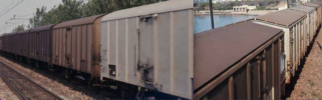

"Confermo che i carri Hg non sono mai stati colorati in rosso vagone." Giovanni sono d'accordo ed anche i carri in Dia sono in color Alluminio ( e lo confermano le iscrizioni in nero) ma resto perplesso sulla "velatura" in rosso "trasparente" ben presente nella Dia originale dell'archivio FS.....non penso che un fotografo degli anni 60 si metta a ritoccare una Dia sia pure 6x6 o 6x9 (ritoccare i sede di stampa è una cosa ma la Dia originale tutt'altra).....da qui la mia ipotesi....anche perchè l'ossidazione della tinta/smalto alluminio è veramente tosta e rende pressochè illeggibili le marcature in nero...(vedi figura allegata)
Schermata 2025-08-01 alle 14.33.49.png [ 249.83 KiB | Osservato 2083 volte ]
E ancora complimenti a Te, Giovanni, e alla Duegi per la nuova edizione de "carri FS Italia 1905-1960"

Anche se riguardando la Dia originale l'ipotesi semplice "ossidazione" ci sta...
Schermata 2025-08-01 alle 14.48.03.png [ 269.32 KiB | Osservato 2077 volte ]

c'è da rilevare che anche il pietrisco che calpesta l'omino è omogeneamente ossidato.
ed è strano come il bianco del ghiaccio sia bianco.

secondo me è semplicemente la scansione di una vecchia foto a colori degradata

Confesso la mia superficialità nell'esaminare la foto di copertina.
E' emerso che si tratta di una diapositiva originale FS. Vecchiotta. Ossidata.
Non mi si era accesa la lampadina: l'ossidazione agisce su dei pigmenti (uso un termine improprio, per semplificare) ovvero di preferenza e con intensità diversa (sempre semplificando) sulle zone colorate: alla fine per contrasto il bianco (ove presente) risulta "sparato".
Riesaminando la foto di copertina, noto che sono rossi persino gli avambracci dell'uomo di spalle con il cappello.
