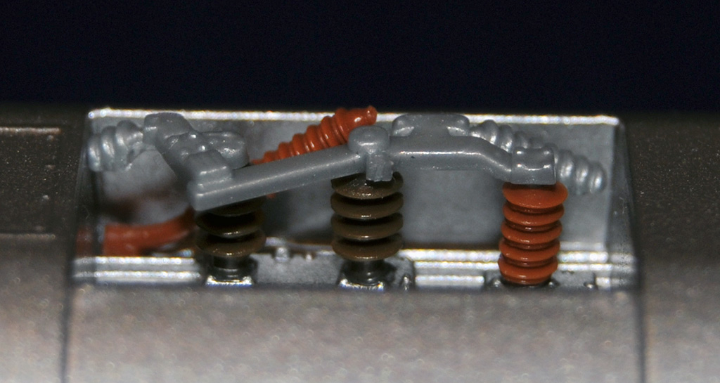

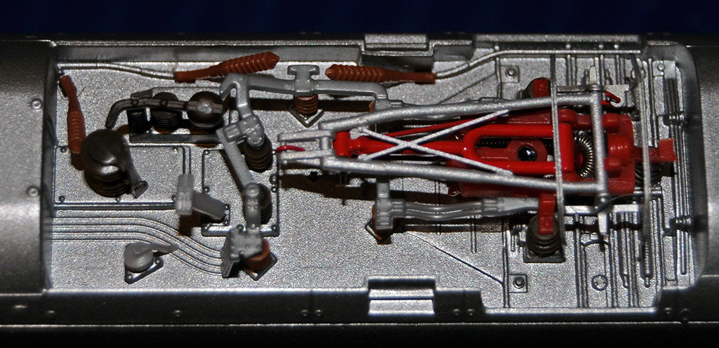

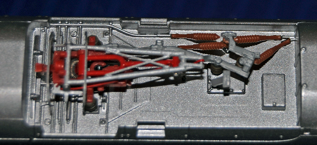

Ciao,
in effetti all'inizio può spaventare, ma è più facile di quanto sembri :wink:
Segui solo molto bene le istruzioni, ci sono isolatori che sembrano uguali ma non lo sono: in alcuni cambia il colore (diciamo che sono alcuni in castano e altri in isabella :lol: ) in altri cambia l'orientamento(mi riferisco a quelli allungati)
Anche i captatori da mettere sui carrelli sembrano uguali, ma non lo sono!
Ci sono ben 3 tipi diversi, ma se vedi le istruzioni riconoscerai le differenze e li metterai al posto giusto! :wink:
Per mettere i captatori, se accetti un consiglio, smonta i carter dei carrelli: è davvero facile basta liberare delle asole sulle parti frontali e i captatori si inseriscono quasi senza colla! :)
Spero di esserti stato utile, buona serata!
Alessandro

Vi prego non ricordatemi il montaggio degli aggiuntivi :x ,
qualcuno per fortuna entra abbastanza bene, altri una guerra, uno mi è pure schizzato via e...amen, personalmente i odio gli aggiuntivi, capisco che possano essere un occasione per impreziosire il modello, che per qualcuno possono anche essere una parte del "gioco", ma io non li sopporto, sarà che non ho una grande manualità, precisione e pazienza, ma a volte per mettere un fottuto aggiuntivo rischio di rovinare il modello, avrei preferito pagarlo qualcosa di più sto ETR ma non avere aggiuntivi da montare.
PS vedendo la foto forse quelli maledetti a forma di T (che ho patito non poco a mettere e ho dovuto ridimensionare gli innesti) dovrebbero guardare dall'altra parte e toccare la condotta AT

Ciao,
il "maledetto" a forma di strana t è stato "maledetto" anche per me, infatti ho dovuto come te ridimensionare di molto il perno di innesto :wink:
Guardando le istruzioni però, va messo proprio come l'ho posizionato, quasi al contrario della logica...
