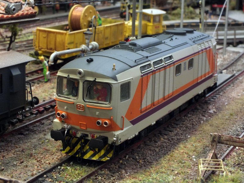

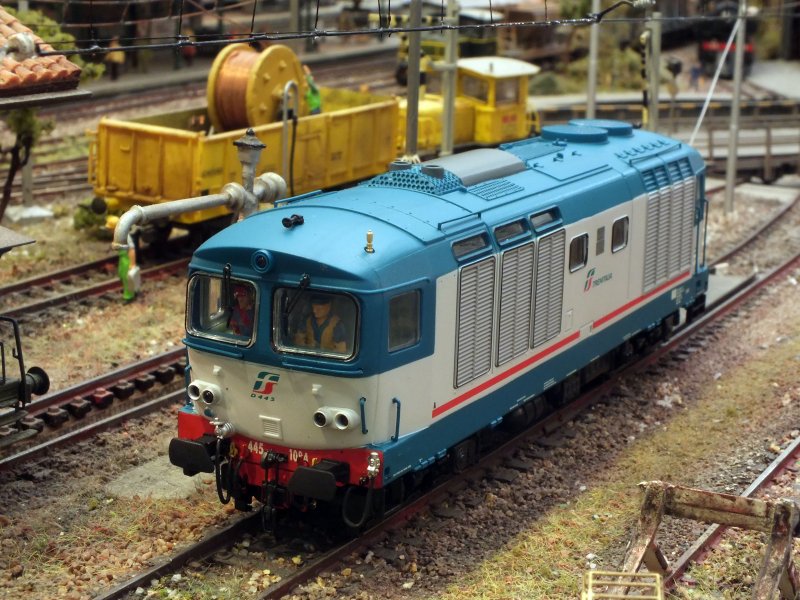

Ecco qua le due "figurine" :lol: :lol:
Già testate in negozio con attenzione (T&T) e confermato l'ottimo funzionamento
"navetta" allestita con vomeri e XMPR con "battimaglia" ... ma si, macchine da plastico e macro ... solo in particolari "pose" :mrgreen:

@Riccardo
belle foto , hai avuto difficolta a cambiare i vetri ?
come hai eseguito la sostituzione ?
si sono staccati facilmente?

Dunque Dario,
Prima di tutto si deve sfilare la cassa e togliere la "pseudo" cabina di guida ed anche il supporto dei led dei fari - Operazioni non difficili ma da fare con attenzione
... sulle prime mi ero un pò preoccupato perchè avevo la sensazione che fossero incollati molto tenacemente quindi la paura di far danni l'ho avuta
Poi ho sfilato i tergi per evitare di danneggiarli visto che i vetri devono essere spinti fuori dalla parte posteriore - Fortunatamente con una pressione "misurata" fatta con un cacciavite i vetri saltano via senza particolari difficoltà
Dopo ho messo due puntine di colla per evitare che i vetri "nuovi" potessero staccarsi - Si incastrano bene ma, secondo me, meglio fare così - Ovviamente NO CIANOACRILATO - Colla Faller o similare, altrimenti i vetri si rovinerebbero irreparabilmente con gli aloni.
Nell'operazione ho approfittato per mettere i macchinisti ...
Poi ho provato a confrontarli con una D445 Oskar e la differenza in altezza dei respingenti c'è ma non è devastante.
Sono modelli da plastico ma che una volta aggiuntivati e magari con un bel gancio realistico (molto bello l'allestimento con battimaglia anzichè vomere) fanno una bella ... figura :D

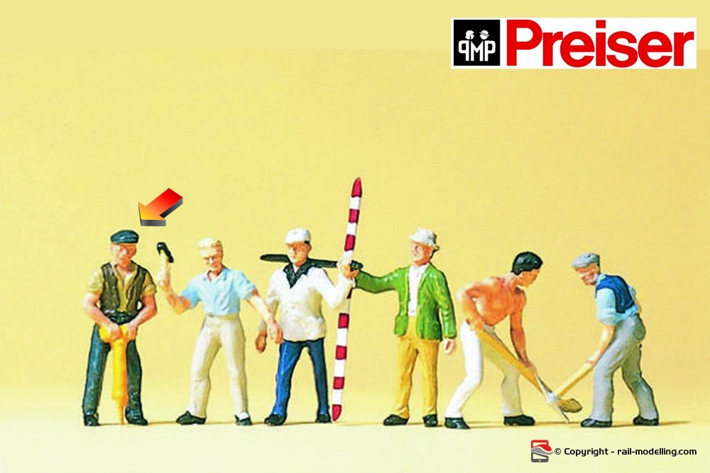

Salve Riccardo ,dalle foto non sembrano i soliti macchinisti Roco,ti posso chiedere cosa usi?

Ciao Gianluca, per i macchinisti vado a "pescare" nella cassettina dei "pupetti" Preiser - Ne ho di storici - Vecchie produzioni che non reggono il macro ma che per entrare in cabina vanno più che bene ... ovviamente "tagliati" all'altezza della cintura.
preiser.jpg [ 81.94 KiB | Osservato 2844 volte ]
Sono un pò massicci :mrgreen: :mrgreen: ma anche nella realtà mica tutti sono snelli e belli :lol:
