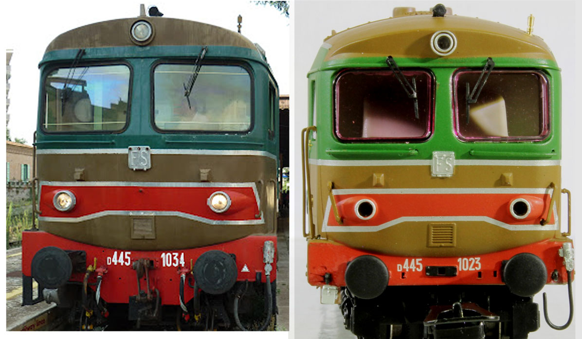

Segnalazione: nella versione HL 2650 (la verde/Isabella a due fari) la posizione delle maniglie d"angolo presso il baffo frontale é visibilmente errata, mentre risulta corretta nelle versioni a 4 fari.
foto comparativa?
foto comparativa?
Pronti! Sembra errata la posizione dei fori inferiori per le maniglie, avrebbero dovuto essere sull'angolo del baffo.
445 maniglie.jpg [ 160.17 KiB | Osservato 3869 volte ]

La posizione errata dei maniglioni frontali è un errore ereditato dalla precedente versione HR. Probabilmente costava troppo correggere ciò (tappare i vecchi fori, farne di nuovi, riprogettare nuovi maniglioni).

Sicuramente l'angolazione di scatto, differenze di obiettivo, focale etc etc, non sono strettamente paragonabili fra le due foto, ma, maniglie a parte, il tanto decantato ricasco frontale delle Lima>HRR>Lima Ex ho come l'impressione sia un po' troppo decantato.......ma magari mi sbaglio
MessaggioInviato: martedì 7 settembre 2021, 17:49
Messaggi: 665
E questo per essere gentili... in realtà non c'azzecca proprio!
