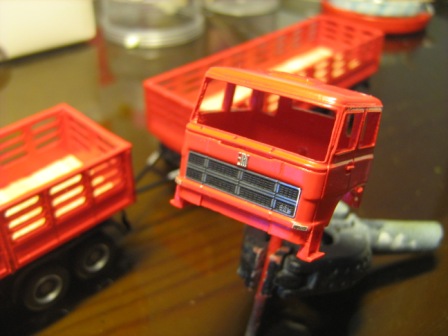

Saluti a tutti voi.
Terminati i lavori sui dei mezzi "crucchi" sono ritornato ai miei vecchi "amori" ...... gli unificati Fiat.

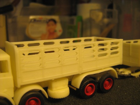

L'occasione è data dall'arrivo di una delle ultime novità Comet Milano, presentate a Novegro 2015. I cassoni millerighe a sponde rialzate e traforate.
Molto ben fatti a mio giudizio. E devo dire che il maggior spessore, richiesto da una realizzazione in resina, non pregiudica il risultato finale, confrontandoli con gli stessi cassoni realizzati in fotoincisione dalla G&G Rail.
Tutta la giornata di oggi è stata dedicata alla preparazione dei pezzi. Tra cui il delicato intervento sotto la cabina, per eliminare circa 1 mm di materiale dal telaio, così da abbassare maggiormente la cabina e ridurre quell'assetto troppo off road.
Modifica che fa parte del "pacchetto nonomologati" insieme al completamento del telaio con albero di trasmissione, marmitta e tubo di scarico. Completato anche il rimorchio con la costruzione delle staffe per la gomma di scorta e per i cunei......

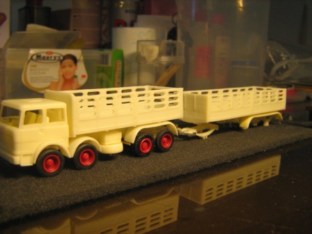

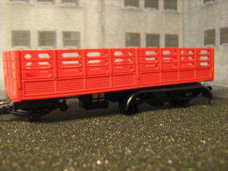

In questa settimana ho portato avanti i lavori.
I telai sono terminati. Hanno ricevuto anche il trasparente e sono stati completati nei vari dettagli come decals, gemmine, fanali, punti di colore e targhe. Il rimorchio è stato completato anche con cunei in vero legno e ruota di scorta (Herpa in vera gomma).
Cassoni e cabina hanno ricevuto le ultime mani di colore (ne sono state necessarie tre oltre). Già applicate anche le varie decals. Ora devo solo aspettare una giornata di sole per dare il trasparente. Le previsioni non sono buone ......

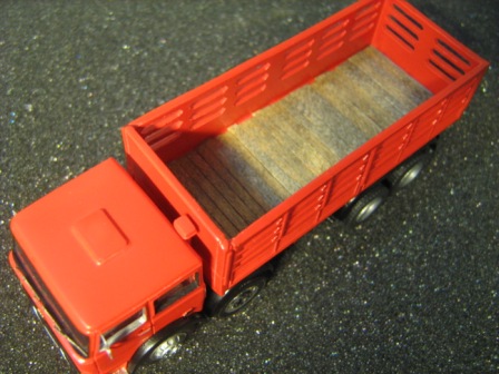

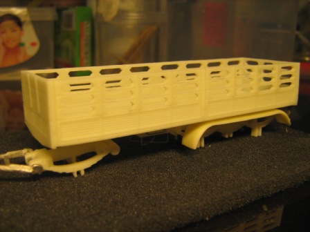

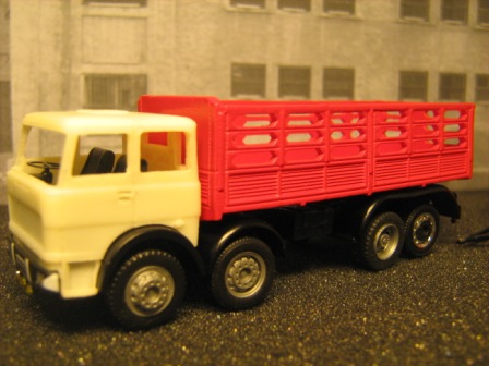

..... proseguono i lavori .....

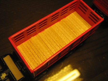

Ieri approfittando di uno spicchio di sole ho dato i trasparenti ai cassoni e alla cabina.
Oggi ho rifinito con listelli in vero legno l'interno dei cassoni (manca la sporcatura).
Sulla cabina ho montato la mascherina e il logo Fiat. Con avanzi di fotoincisioni ho invece autocostruito le frecce laterali che saranno completate con punti di colore a pennello.
Incollato anche il cassone al telaio del rimochio.
Una prova d'insieme con ruote "posticce" e domani si continua .......

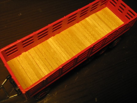

Leggera sporcatura dei pianali in legno con del nero opaco molto diluito.

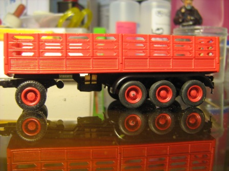

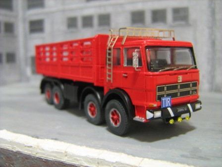

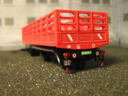

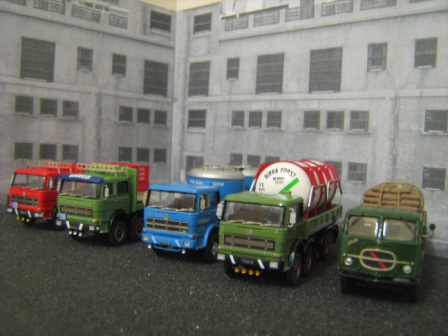

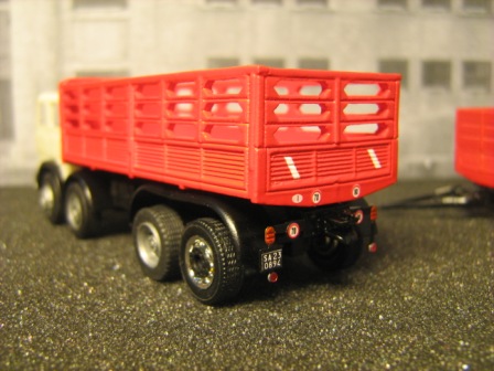

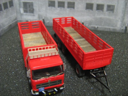

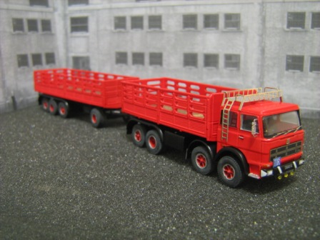

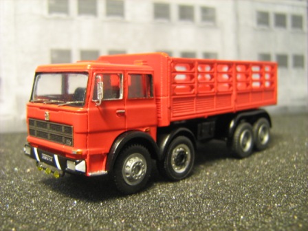

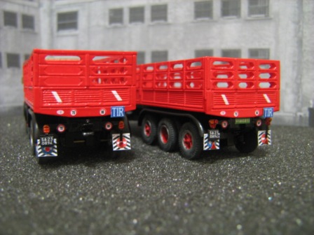

E anche questo bestione è pronto per la consegna.
Trilex Weinert, verniciati a pennello con smalti Humbrol e sporcati / usurati con acrilici Tamiya.
Aggiunti paraspruzzi e tabelle TIR.
Porta telone con scaletta in fotoincisione, aggiuntivo sempre della Comet Milano.
Saluti, Marco

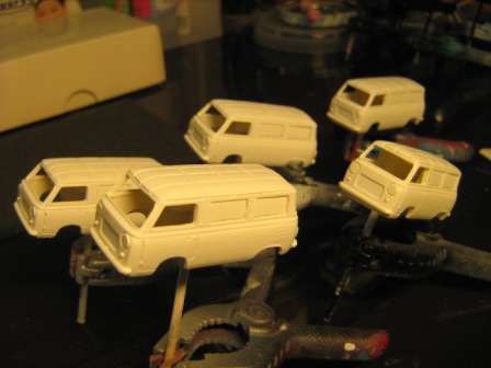

Nota di "servizio".

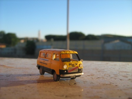

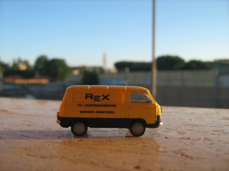

Mi sono arrivate altre scocche di Fiat 850T.
In preparazione la versione REX e novità 2016 la versione "Fiat servizio ricambi".
Per chi fosse interessato può scrivermi in mp.
Il tutto, ovviamente, senza precludere il lavoro per il caro amico Alberto !
