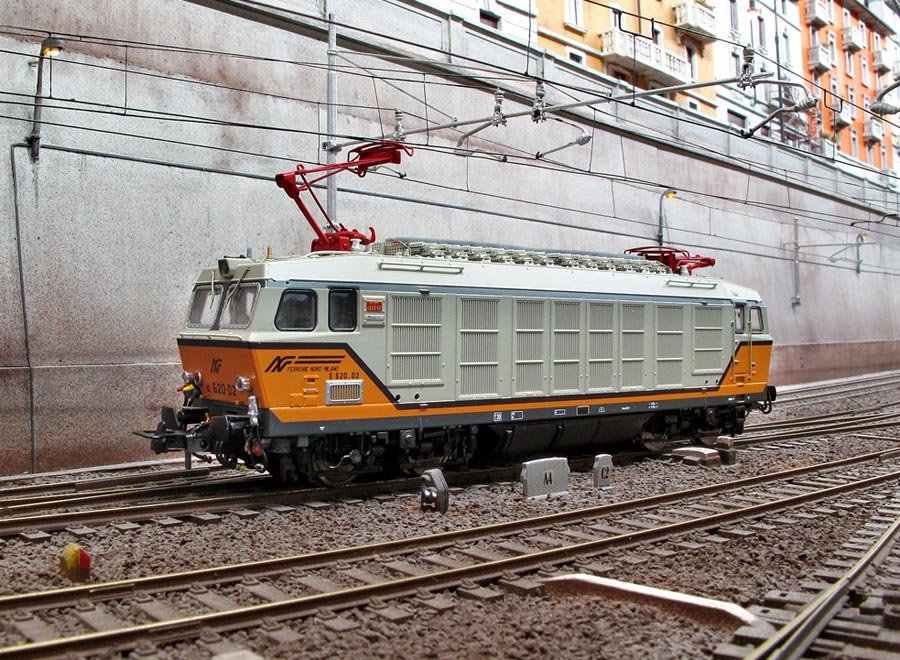

Ciao, le mie impressioni sul Tigrotto le ho scritte QUI
Ciao!
Ciao!
Ciao Silvio,
Ho letto con attenzione la tua recensione. Posso chiederti che colla usi per fissare gli aggiuntivi ? Ho sempre il terrore di fare “danni” con gli aggiuntivi. Quando sono pochi ok, ma qui sono tantissimi. Mai visti tanti e l’errore lo si può pagare caro!
Ps.. se mettevano la cassa in una bustina era di fatto una scatola di montaggio
Grazie mille !
Ciao Silvio,
grazie per quello che hai scritto. Le tue impressioni confermano ancora una volta di più l'opinione generale che mi sono fatto di questo modello, ovvero che si tratta di une vero e proprio kit di montaggio. Non è alla mia portata. Purtroppo non ho il tempo (né la voglia) di passare ore ad elaborare un modello già così caro in partenza (un vero sproposito!!!), con tutti i rischi connessi di commettere errori o di fare danni irreparabili.
Complimenti per il bel risultato che hai ottenuto, notevole davvero, guastato solo in parte dal giallo che condivido essere troppo carico (anch'io mi ricordavo il Tigrotto molto più vicino ad un giallo acceso che a un giallo scuro come quello di ViTrains). Guarda, io paradossalmente sarei disposto a pagare 100 Euro in più di quello che costa il modello base se mi venisse consegnato come la ho rifinito tu! Così almeno sarebbe... guardabile!!!! :lol: :lol: :lol:
Pier

Non conosco bene la locomotiva reale, il modello non sembra male ma dalle foto si noto due cose immediate: il fissaggio del porta gancio rimasto all'epoca delle Tigri Lima cardaniche e la riproduzione un po' piatta della struttura dei carrelli. Sembra anche modellisticamente imparentato con le Tigri Lima cardaniche

Grazie Silvio per la tua ottima recensione,sono d'accordo sulla tonalità di arancio troppo scura,mettiamola sul fatto che anche al vero i mezzi variavano di tonalità da uno all'altro.Secondo il mio modesto parere,da modellista/elaboratore/produttore,l'ideale sarebbe di smontare i gusci dei carrelli e montare gli aggiuntivi,una passata di colore nero semilucido rende tutto più uniforme eliminando l'effetto plastica,in particolare dei tanti aggiuntivi.
Seconda operazione via quegli orrendi respingenti,sottodimensionati,credo che siano gli stessi trapeziodali in uso nelle FS.
Le ghiere dei fari ancora e sempre le stesse,standard per tutti i modelli,lontane anni luce a quelle automobilistiche,le Roco anni 80 erano decisamente migliori,forse ancora oggi,quindi da sostituire anche queste.
Le condotte pneumatiche,anche queste standard per Vitrains,le stesse per tutti i mezzi,Ale,Aln,464,326,carrozze.
Fa rabbia il fatto di dover eseguire tutte queste modifiche dopo aver speso quasi 300 euro,a questo punto non so se il gioco vale la candela,saluti.
