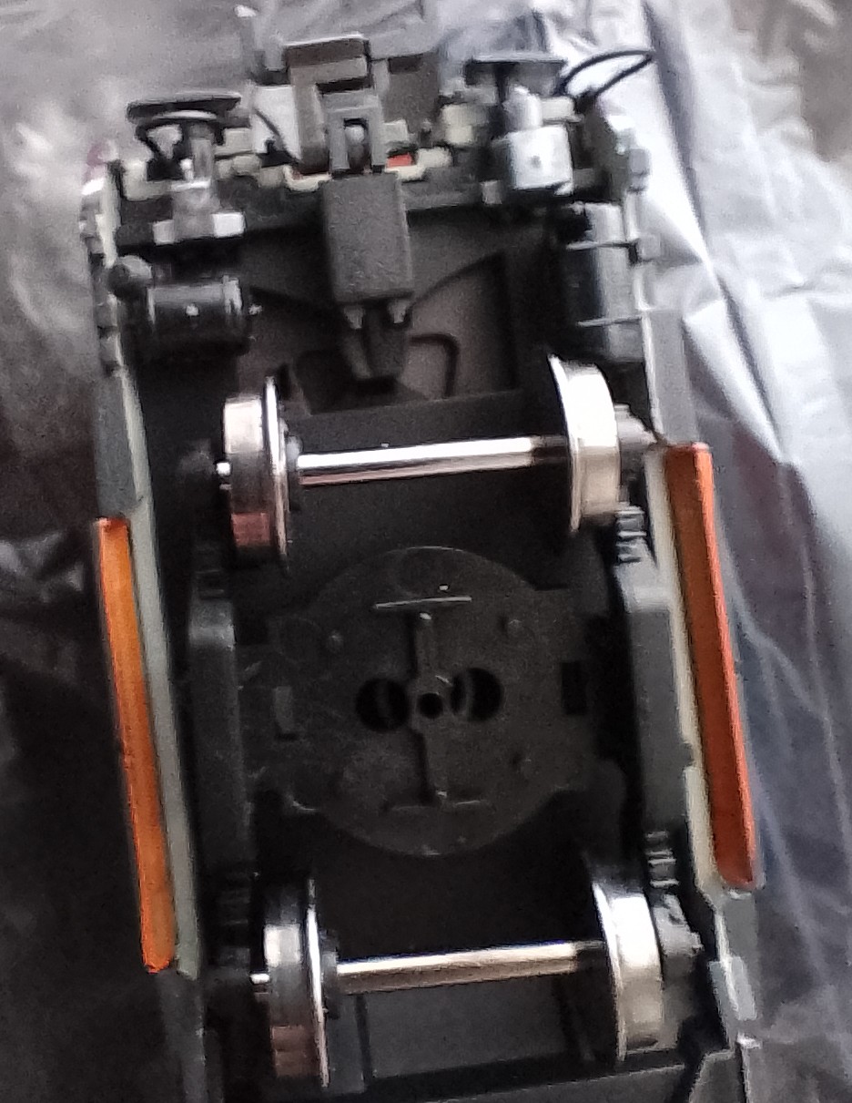

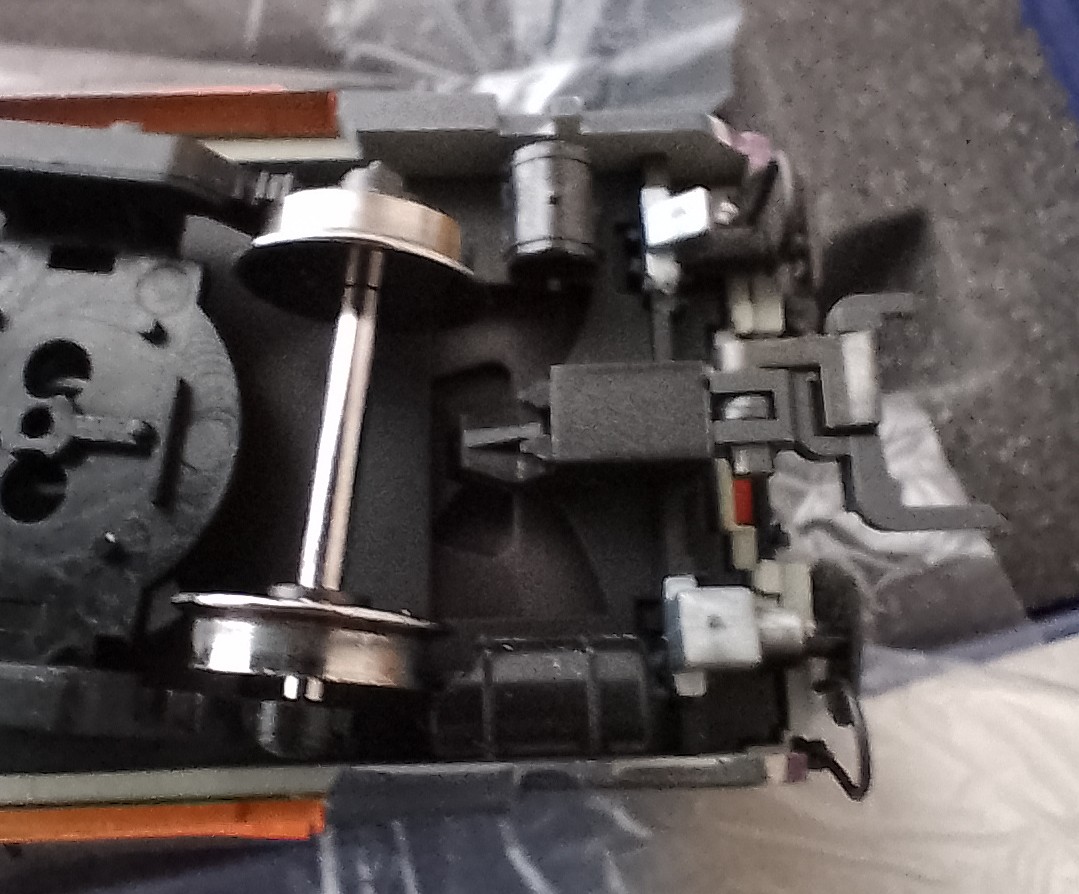

Nei vari impianti dove hanno circolato, le mie non hanno manifestato problemi. Un piccolo accorgimento, rastremare il serbatoio sulla sx del carrello.

Le due piani in tiro vanno benissimo, con il piccolo accorgimento, per i raggi stretti, di togliere o rastremare il serbatoio dell'aria come ha scritto Umberto; in spinta, così come uscite deraglieranno sempre a causa della spigolosità delle punte del timone, che in spinta urtano il i riscontri di plastica che fungono da appoggio per la rotazione del timone. Per ovviare e divertirmi a vederle andare in spinta, ho smontato il timone e con una limetta ho inclinato la parte bassa (non quella che appoggia sul telaio) delle code di rondine del timone, e il problema è stato risolto - è più facile a farlo che a dirlo.
