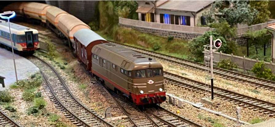

Perché dici che quella di ACME è da collezionista.
La mia gira sul plastico senza il minimo problema.
2023-08-25_233551.jpg [ 71.57 KiB | Osservato 4883 volte ]
Credo si riferisca al fatto che la D342 Acme a meno di 200€ non la trovi mentre un modello lima rifatto nuovo si troverebbe sui 140€ sempre se un giorno verrà rifatto chiaramente. Per ora tutto tace.
