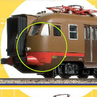

Per quanto riguarda la congiunzione di stampo, è presente anche nella macchina della locandina, quindi si può pensare che siano tutte così. O uno se la fa andare bene lo stesso oppure non acquista la macchina. Per quanto mi riguarda non ritengo questo difetto un motivo sufficiente per non acquistarla nella configurazione 2061. Ma qui entriamo nel soggettivo e nella sensibilità personale. Io sono ad esempio più sensibile a colori tirati per i capelli e invece qui ci siamo.
540.PNG [ 195.97 KiB | Osservato 3202 volte ]

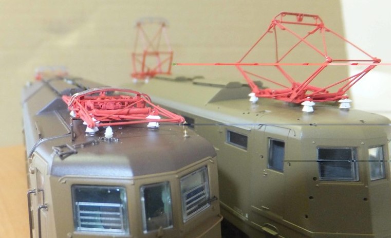

Zampa di Lepre ha scritto:
qui trovate la soluzione: viewtopic.php?p=1117931#p1117931
Grazie per le belle foto di dettaglio del pantografo.
Nella vista laterale il 42LR di Oskar non sembra affatto male: assetto bello piatto da chiuso, riproduzione della pompa di sollevamento e dei pistoni laterali, staffe di fissaggio agli isolatori con larghezza in scala.
Riguardo a queste ultime, l'assenza delle asole di fissaggio alle estremità (elemento che ha fatto storcere il naso a molti) sembra compensata con la riproduzione delle stesse sopra agli isolatori: in pratica verniciando in rosso questa parte (sommità degli isolatori) il risultato estetico dovrebbe risultare ottimo.
Altro discorso lo strisciante centinato, dallo spessore eccessivo essendo un tutt'uno con la sottostante barra portastrisciante, e che penalizza l'aspetto del pantografo nella veduta frontale.

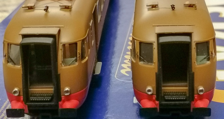

Grazie per le belle foto di dettaglio del pantografo. Nella vista laterale il 42LR di Oskar non sembra affatto male: assetto bello piatto da chiuso, riproduzione della pompa di sollevamento e dei pistoni laterali, staffe di fissaggio agli isolatori con larghezza in scala....
Prego ...
... mi sembra che molte critiche sul modello siano state espresse inizialmente per scarsa conoscenza e frettoloso giudizio (spesso indiretto sulla base di foto e/o notizie frammentarie)... vedi problemi in digitale, pantografi e giunzioni di stampo.

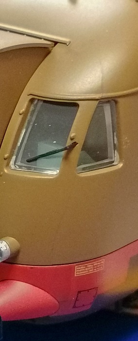

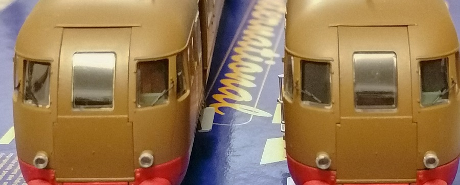

Per quest'ultimo aspetto, poichè non le avevo notate al momento dell'acquisto, sono andato a cercarle con l'aiuto della fotografia.
Posso dire che osservando ad occhio nudo da distanza normale (diciamo un 50 cm) si notano con difficoltà ... in foto invece appaiono così:
Commento file: spigolo Le
20201203_224357.jpg [ 121.58 KiB | Osservato 4145 volte ]
Commento file: spigolo Ale
20201203_224441.jpg [ 136.36 KiB | Osservato 4145 volte ]

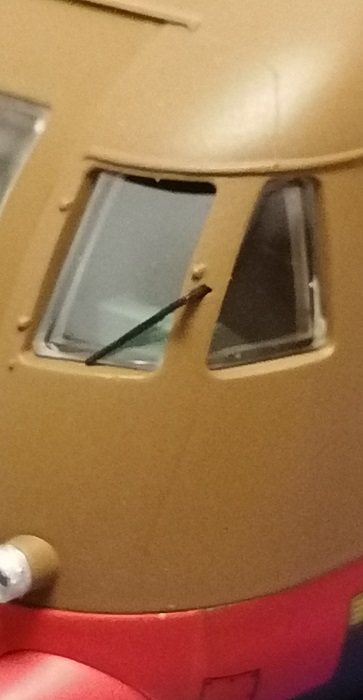

mentre ingrandendo ancora e con luce radente così:
Commento file: Cabine B
20201203_224811.jpg [ 76.45 KiB | Osservato 4145 volte ]
Commento file: Cabine A
20201203_224915.jpg [ 79.58 KiB | Osservato 4145 volte ]
Dopo queste foto "pornografiche" rinnovo l'invito a vederle di persona perchè questa cosa, a mio giudizio, è un "non problema".
Piuttosto ... per incauto maneggiamento sono riuscito a far fuori una tromba ... purtroppo nella mezza chilata di aggiuntivi e ricambi un sostituto no vi è ... se Oskar ci legge direi che è il caso con la prossima infornata di mettere in produzione, come ricambi, un congruo numero di questi particolari minuti comprese le "corna" ... grazie!
Ultima modifica di Zampa di Lepre il venerdì 4 dicembre 2020, 13:19, modificato 1 volta in totale.
sono perfettamente d'accordo, inoltre se osserviamo le macchine reali avevano un giunto delle lamiere
che correva verticale proprio in quel punto, adesso qualcuno potrebbe dire che la linea ha andamenti
diversi ma stiamo parlando davvero di cose quasi impossibili!

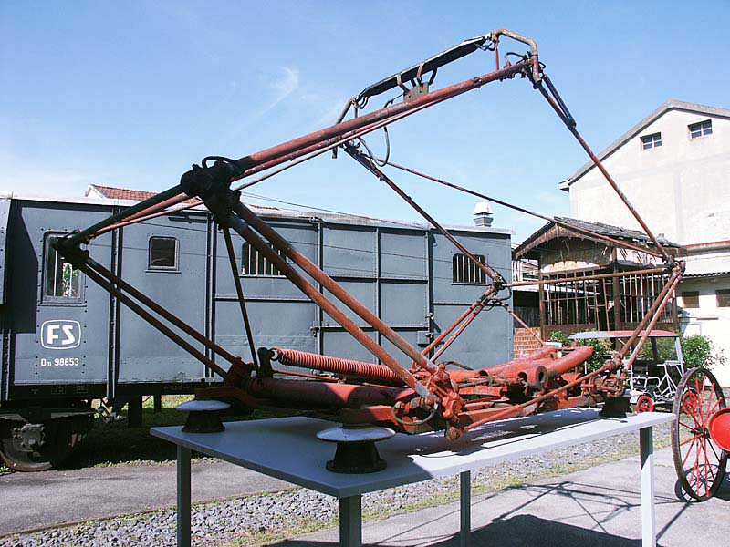

Ho trovato questa foto di un pantografo. La base sale sopra l'isolatore senza un anello e viene fissata con un dado. Alla fine si tratta più di una questione di gusti che di possibili inesattezze. Penso che più che altro siamo stati abituati a vederli sempre con un anello e facciamo fatica a concepirli in un modo differente. Rob
PantografoTipo42L-2.jpg [ 124.56 KiB | Osservato 4140 volte ]

[........] Penso che più che altro siamo stati abituati a vederli sempre con un anello e facciamo fatica a concepirli in un modo differente. Rob
Purtroppo a livello di produzione industriale bisogna anche accettare dei compromessi, anche per un discorso di riduzione dei costi.
Il problema degli attacchi realistici si potrebbe risolvere solo ricorrendo a costosissime microfusioni per telaio e isolatori.. scusate ma la foto è danneggiata
PANTOGRAFI 42.jpg [ 97.35 KiB | Osservato 4011 volte ]
 Oggetto del messaggio: Re: OS.KAR: Info, news e ultime uscite
MessaggioInviato: venerdì 4 dicembre 2020, 16:07
Messaggi: 1996
Località: ponte santa venere
oppure riprodurre il supporto in un unico pezzo con l'isolatore in plastica! ;)
comunque la soluzione adottata non mi sembra il massimo, spero che ci siano
dei "testimoni" che tengano il quadro in posizione altrimenti potrebbe ruotare
essendo fissato esclusivamente dalla vite centrale
