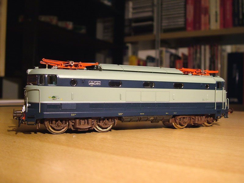

e444 ha scritto:
Qualche giorno fa, leggendo della disponibilità delle casse corrette per la e444 001 ACME, ho pensato di procurarmi una di quelle sbagliate .......................Restano due problemi: l'altezza sulle ruote del telaio Lima (e qui c'è poco da fare), e l'impossibilità di fissare la cassa sul telaio (in realtà è solo appoggiata). A questo proposito, c'è qualcuno che ha suggerimenti? Io avevo pensato a un paio di striscette di biadesivo sul lato, ma non mi sembra un'idea eccezionale.
Comunque, ecco un paio di foto:
Immagine Immagine
La possibilità di dar nuova vita ad una vecchissima "Tarta" Lima (classe '70) mi ha visto fare la stessa cosa.
Non ho avuto bisogno di eliminare la cabina lato motore ma ho rinunciato alle luci che stando su quel castelletto rendevano impossibile inserire la nuova cassa. Meglio senza luci (poi vedrò se mi viene qualche idea ma non ho certo finalità di grande movimento per questa macchina .... 8) ) che senza cabina.
Per l'altezza sui carrelli non si può fare molto ma un paio di mm li ho "recuperati" abbassando il blocco nel sottocassa (quelle cn le griglie indicato in foto) con lavoro di limatura visto che non mi sono fidato di lavorare con il dremmelino.
Un pò mi sembra migliori .....
Per il fissaggio cassa-telaio due punti di vinavil per parte.
DSCF7345_ridimensionare.JPG [ 101.01 KiB | Osservato 2908 volte ]
MessaggioInviato: martedì 18 gennaio 2011, 18:04
Iscritto il: sabato 25 febbraio 2006, 15:03
Messaggi: 709
Io le luci sono riuscito a "salvarle"...le ho staccate dai castelletti, e le ho fissate:
-quella lato anteriore direttamente al telaio, con un pò di nastro adesivo
-quella lato motore al motore stesso; l'ho anche inguainata nel nastro isolante per evitare che si vedesse la luce dove non c'è più la cabina, ora si vedono solo i fari quando va in questa direzione.
Il vantaggio di farla andare a motore indietro è che la forza trazione e la presa di corrente sono migliorate tantissimo.
Ora comunque tento anch'io di limare quella parte che mi hai indicato (grazie per il suggerimento!), inoltre ho visto che tu hai ricolorato anche i carrelli, che colore hai usato? Intendo farlo anche io, più avanti.
