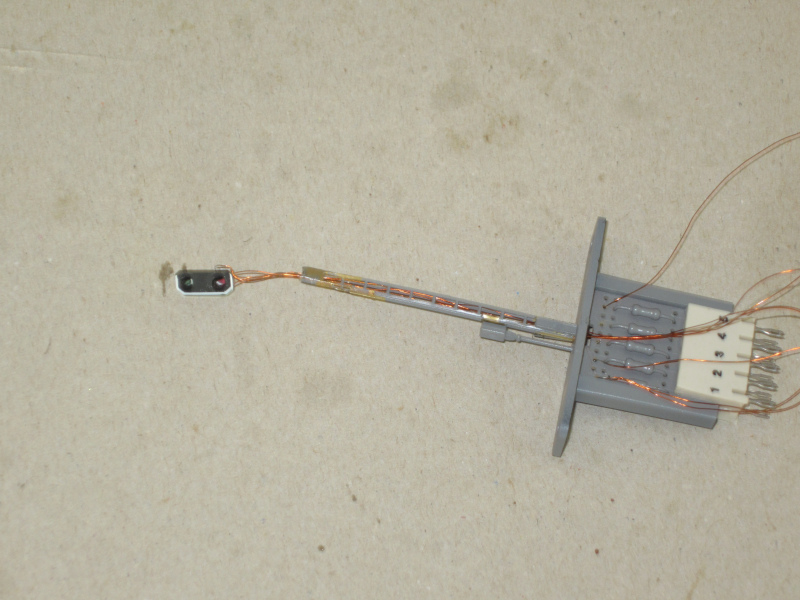

Qualcuno ha una foto da dietro di un segnale SBB tipo L? Se avete un modello ben fatto, va bene anche una foto di quello.
Ne ho ricevuto uno assai malconcio (ridete pure, l'ho fatto pure io: pare che il precedente proprietario si sia seduto sopra la scatola! :lol: ) e lo sto elaborando ricostruendolo, ma non so come diavolo vada piazzato lo schermo con le luci.
Anche se come aspetti proiettati ci faccio una "libera interpretazione", come montaggio meccanico vorrei ricostruirlo abbastanza correttamente.
Ecco il punto cui sono arrivato
Commento file: Come ricostruisco e personalizzo un segnale rovinato. Era un avviso, eh!
InH0_SegnaleRistrutturato01.jpg [ 180.6 KiB | Osservato 2603 volte ]
Il segnale era un avviso e, cosa ancora più comica, sulla scatola schiacciata dal... popò, il precedente proprietario aveva pure scritto "funziona". Sì, prima di sedercisi sopra! :lol: Le parti scrostate sono quelle dove sono stato costretto ad intervenire per raddrizzarlo e non garantisco ci sia del tutto riuscito.
Ho segato la vela in due e preso la parte con i fori distanziati perchè ho intenzione di far accendere anche verde e rosso assieme (Il verde è su, all'inverso dell'aspetto italiano per il passaggio in deviata).

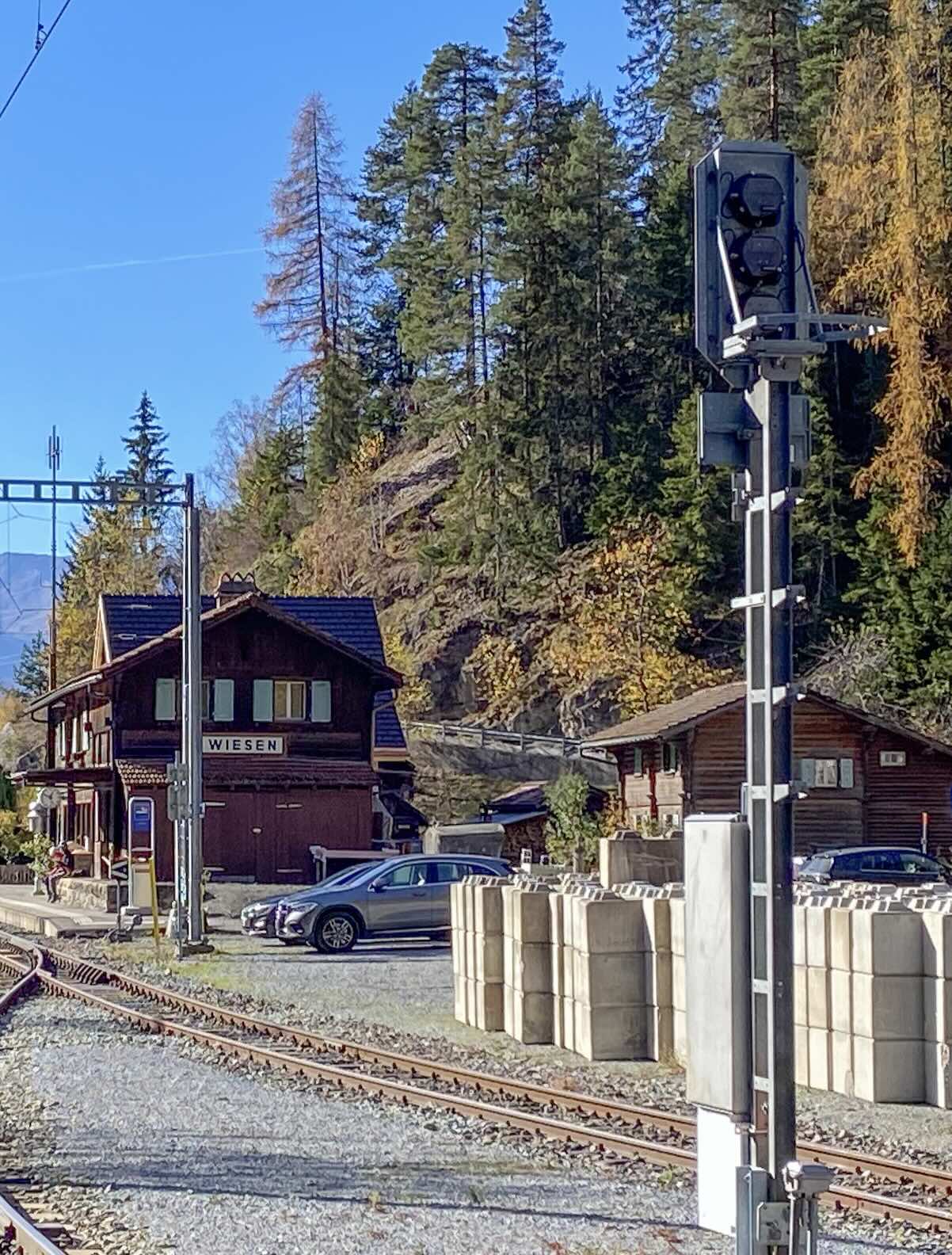

Ho trovato questa foto.
Ovviamente RhB ma spero ti possa comunque servire...
Wiesen.jpg [ 263.85 KiB | Osservato 2472 volte ]

P.S. ovviamente la foto non è un granchè ma dovendo rimpicciolire l'originale... :evil:

Era quello quadrato a 4 luci.
Non avrei mai pensato a quanti danni uno possa fare... col proprio sedere. :lol: La vela era staccata, lo stante storto, i fili spezzati e due led saltati. Ho diviso la vela in due e ho visto che dove le due luci erano più vicine era rotta e quando l'ho divisa quella parte si è a sua volta spaccata in due!
La vista di quello RhB va benissimo, dopo tutto quello che ne viene fuori è uno di quel tipo cui manchi il fuoco centrale. :wink:
I LED che ho usato nella ricostruzione (i Kingbright Topled) sono un po' più voluminosi del necessario ma danno una buona luce. Sono ancora un po' al tappeto per il raffreddore da fieno, ma sono riuscito a ricablare il tutto. Ora vediamo il lavoro meccanico come andrà... :roll:
Sapete dell'esistenza di una Casa svizzera chiamata Bänninger Winterthur (BW)? Dalla scatola, il segnale è stato prodotto da questa ditta. Dicono che i suoi segnali sono (o erano?) più in scala di altri. Questo in particolare è previsto per collegare i LED a catodo comune, il che mi darà qualche noia nell'interfacciarlo col decoder, previsto per gli "anodo comune"). Forse un retaggio di quando si usavano relè...
