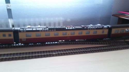

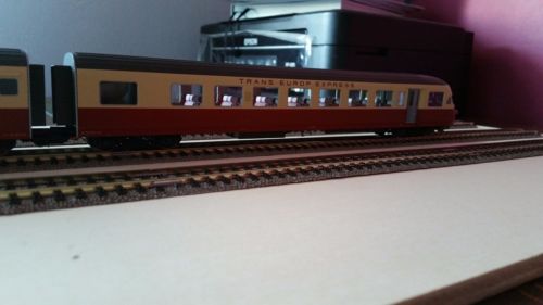

per chi non si accontenta...rae tee 2 lematec (sulla baya a 4999euro)
rae lematec2.jpg [ 17.41 KiB | Osservato 5832 volte ]
rae lematec.jpg [ 16.61 KiB | Osservato 5832 volte ]

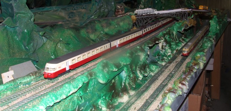

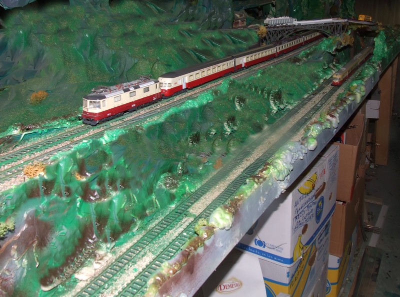

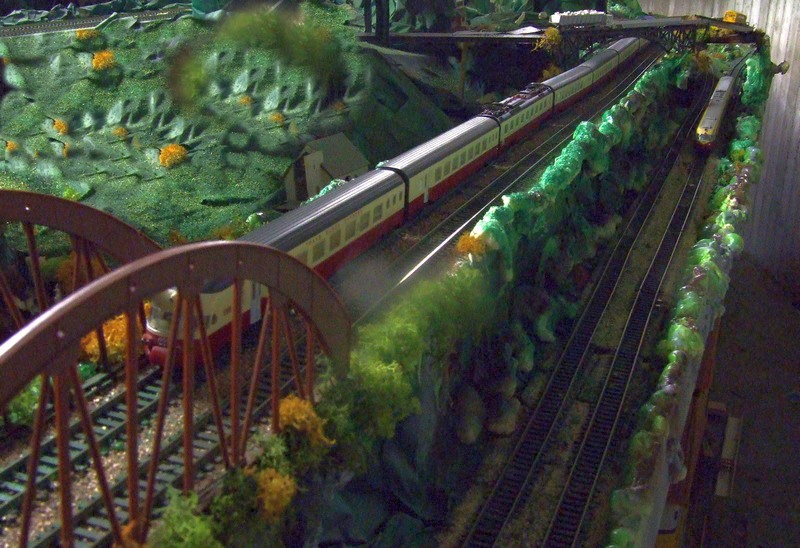

foto 1)-TEE GOTTARDO - CISALPIN- LIMA
foto2)-Re 4/4 TEE FLEISHMAN +TEE GOTTARDO CISALPN -Lima
Uno puo' dire quello che gli pare,ma che sia brutto non mi sembra proprio per gli anni che LIMA..... Lo ha messo in servizio

 Oggetto del messaggio: Re: TEE "Gottardo"
MessaggioInviato: giovedì 12 ottobre 2017, 17:41
Messaggi: 632
Località: pordenone
accidente come spicca il rosso crema tee nel verde del tuo plastico....
MessaggioInviato: giovedì 12 ottobre 2017, 18:10
Messaggi: 499
Perbacco: perfino le rotaie sono verdi!
MessaggioInviato: giovedì 12 ottobre 2017, 21:53
Messaggi: 697
Località: lecco
Al sottoscritto,piace il verde...Comunque preciso che è tutta colpa della FujFilm 6500S utilizzata in P (con il suo flash 100 asa) macchinetta che uso per le foto del plastico.
In ogni caso è il divertimento che conta e non i colori......
P.S.comunque,con un piccolo lavoro di clonazione lo sfondo anzi che verde potrei farlo arancione........
Guardate che non è polemica dato che :
Ultima modifica di lok655 il giovedì 12 ottobre 2017, 23:34, modificato 2 volte in totale.
