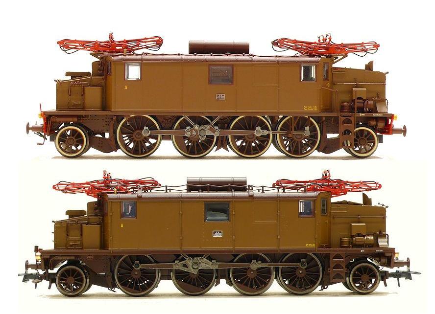

loco 626 ha scritto:
silversulfer ha scritto:
Bella la nuova 432 hornby..sopratutto rapporto qualità prezzo
ma non fate il confronto con la 432 roco , perchè è tutta un'altra musica!
per me che non l'ho ancora vista, potresti spiegarti meglio?
ciao elle
2192fianc.jpg [ 89.19 KiB | Osservato 964 volte ]
Ciao Elle ,
io ho la 432 roco.
ho visto la 432 hornby presa in mano il peso è inferiore alla 432 roco,
vista girare il movimento non è fluido e silenzioso come la 432 roco ,
i pantografi sono molto più belli quelli del 432 roco,
dettagli molto più ben definiti la roco..
le cento euro di differenza si vedono e si sentono ...
Motore non è paragonabile alla roco ..
Tuttavia questo e solo un giudizio personale ..
resta comunque una bella macchina
con un ottimo rapporto qualità prezzo è sono anche sicuro che alla fiera sarà la piu' comprata..
Ciao un saluto a tutti.
Dario
