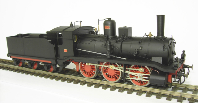

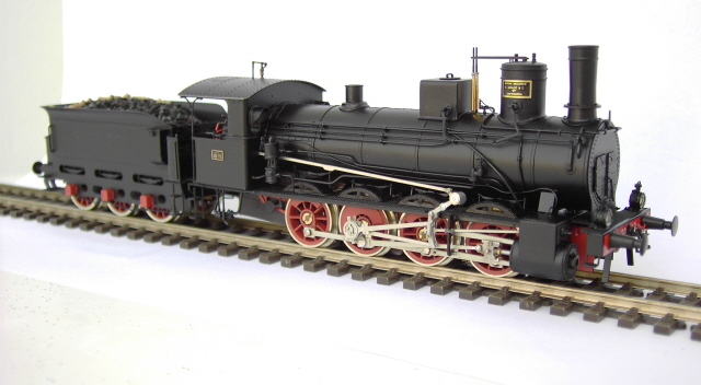

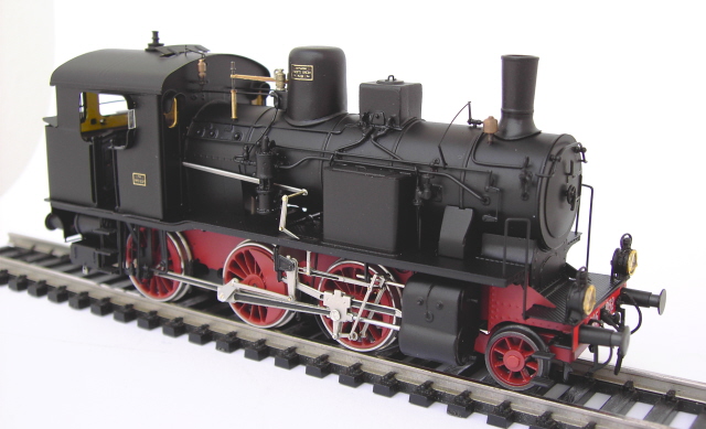

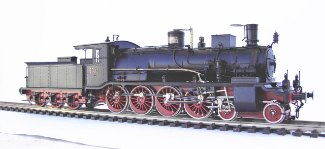

'Sera a tutti, aggiungo le foto di altri modelli realizzati con il materiale di AGM.
Giuseppe.
GR. 750 F.S..jpg [ 91.31 KiB | Osservato 2679 volte ]
GR. 420 F.S..jpg [ 93.88 KiB | Osservato 2679 volte ]
GR. 290 F.S..jpg [ 92.7 KiB | Osservato 2679 volte ]
GR. 905 F.S..jpg [ 109.3 KiB | Osservato 2679 volte ]
