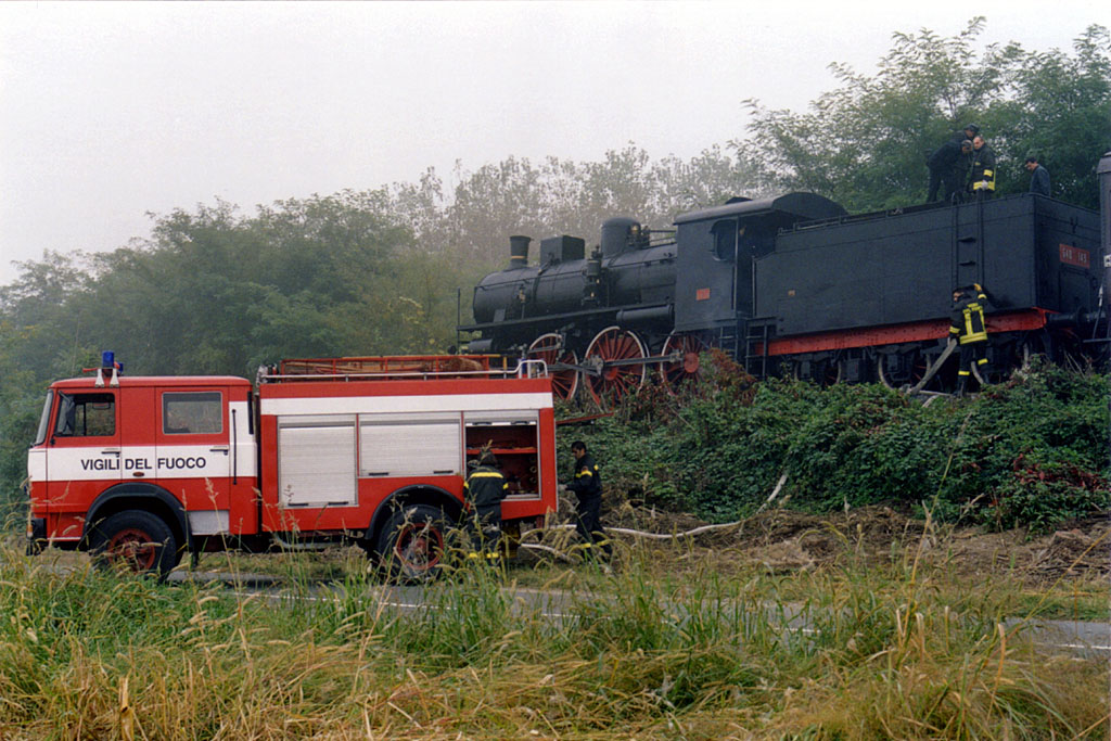

Io ho avuto un solo problema con la mia Gr640: questo.
Commento file: Fonte: Maurizio Boi
