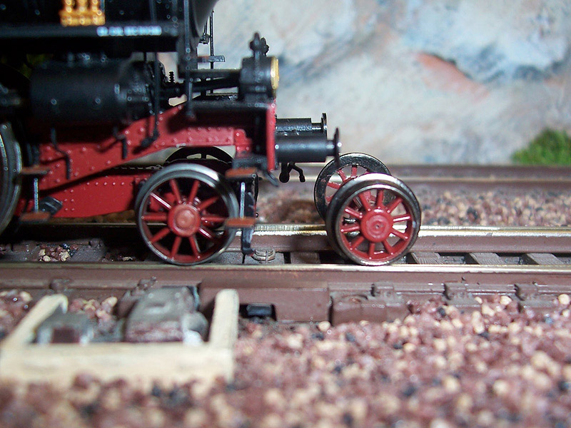

Ok allora ti spiego:
-Ho un modello perfetto con ruote finissime raggi altrettanto fini e nel complesso molto realistiche.
-La ruota portante modellistica non e' pero' in scala e questo mi disturba parecchio.
-Quella a misure esatte ha il bordino troppo piccolo
-Cerco una ruota "tedesca" essa deve avere le medesime caratteristiche:
1) asse di 1,5 mm esatti senno non si incastra nel telaietto
2) diametro 10.4 mm
3) bordino non superiore a 0.6 mm
4) 10 raggi
5) costruzione finissima e non grossolana
Se mi trovi una "tedesca" siffatta fammelo sapere. Se invece devo scendere a compromessi
tipo diametro o numero di raggi... beh allora potevo tenermi il ruotino modellistico.
Il risultao che ho ottenuto e' pressocche' perfetto e senza alcun costo, solo con poca pazienza un trapano ed una lima.
Orazio

Fatto!!
Ho limato il cilindro di rotolamneto costruendo una staffa in legno per montare il ruotino sul trapano senza danneggiarlo.
Dimensioni originarie al bordino 11,2
Dimensioni originarie al piano di rotolamento 10,8
Dimensioni al piano di rotolamento dopo lavorazione: 10,2
Ora ho un bordino di 0.5 e la GR 640 va dappertutto, ma proprio dappertutto.
Ecco la foto. Per paragone ho messo il ruotino lillipuziano proposto da Oskar che ho sempre disprezzato in quanto troppo stridente con le ruotone motrici :
ruotino 640.jpg [ 189.99 KiB | Osservato 1710 volte ]

la soluzione di spessorare la controrotaia credo sia la migliore ed e piu rapida di mettersi a tornire tutte le future macchine che usciranno (si stanno finalmente uniformando alla scala HO anche come misure bordini, chi ha pratica di modelli made in USA sa di cosa parlo). i problemi dell'asse portante della 640 e non tanto il bordino ultrabasso quanto la sottigliezza in senso verticale dello stesso che nel transito sugli scambi si trova a incrociare controrotaie concepite per altri tipi di assi (il bordino del 640 nella controrotaia dei vecchi lima ci stà tre volte!) e naturalmente l'asse monta sulla punta del cuore di scambio cavalcando il cuore e al termine della controrotaia scavalcando la rotaia interna (registrazione da videocamera vista fotogramma per fotogramma) sui miei scambi lima prima della semplicissima modifica (basta una strisciolina di plastica e un pò di tinta) sviava un pò di tutto e per gli scambi più riottosi ho trovato giovamento anche nella modifica della punta del cuore dando un colpo di limetta aumentando l'angolo della Y e rendendolo meno stondato.

Occhio, a voler essere pignoli, quello non è un cilindro ma un tronco di cono. http://www.math.unipd.it/~marcuzzi/DIDA ... _Ruote.pdf

Il mio era solo un invito a prestare un minimo di attenzione quando si fanno questi lavori di tornitura agli assali. Anche perchè la conicità ha una sua precisa funzione durante la marcia.
Va da sè che è un ottimo lavoro quello che ha fatto OT55.

Ovviamente! Pero' non potevo tenere la conicita' con l'inclinazione originaria, dato l'esiguo spessore rimanente, ma un minimo di conicita' l'ho mantenuta.
Quello che conta e' che ora il ruotino non da piu' alcun problema e soprattutto mi da' molta sicurezza. Nel senso che se avessi messo mano al tracciato invece che al ruotino, come suggerito da Andrea, un po' di patema lo avrei avuto. Con un bordino di meno di 4 decimi , basta un nulla per lo svio a meno di non farla andare a passo di lumaca...no sono proprio contento cosi'.
Inoltre , gia' sulla 625 la oskar ha posto rimedio al problema del ruotino facendola con un bordo piu' da plastico....quindi non mi aspetto altri modelli con lo stesso problema.
