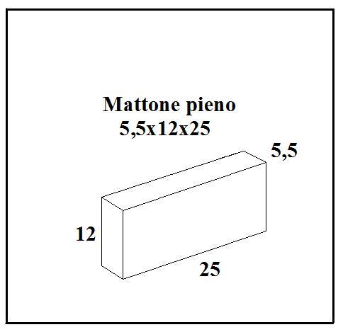

Per Ne 120: grazie per il consiglio, se ti devo dire la verità anche a me non piaceva quando l'ho inciso sapevo che avevo sbagliato qualcosa ma non sapevo cosa. Mi ero scordato per un attimo le foto che avevo in mente :mrgreen: . Comunque visto che sono un po testardo l'ho rifarò come si deve.
Ahh...dato che siamo su questo argomento dei mattoni io come dimensioni gli avevo fatti da 5mm x 3mm, ci sto dentro oppure devo farli più piccoli?
Nella realtà i mattoni pieni misurano (12x25x5,5)cm, che in scala 1:87 diventano (1,38x2,76x0,63)mm. Ovviamente non star li a misurarli uno per uno, ma cerca di rispettare le proporzioni e di non sforare eccessivamente le misure esatte per evitare di ritrovarti mattoni eccessivamente fuori scala :wink: L'ideale per una superficie in mattoni pieni è il CARTONPLUME (vedi ultimi numeri di TTM), sul quale puoi riprodurre mattoni tutti uguali aiutandoti con una righello per mantenere l'allineamento costante, e con una dima realizzata con un vecchio pennello. Risultato? Facile, economico, preciso e veloce.
