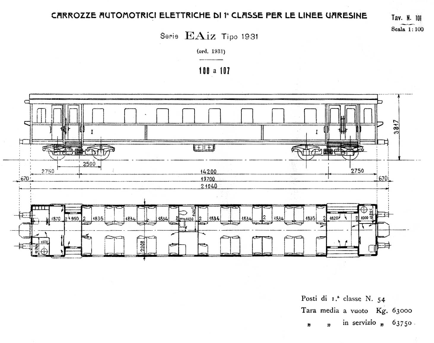

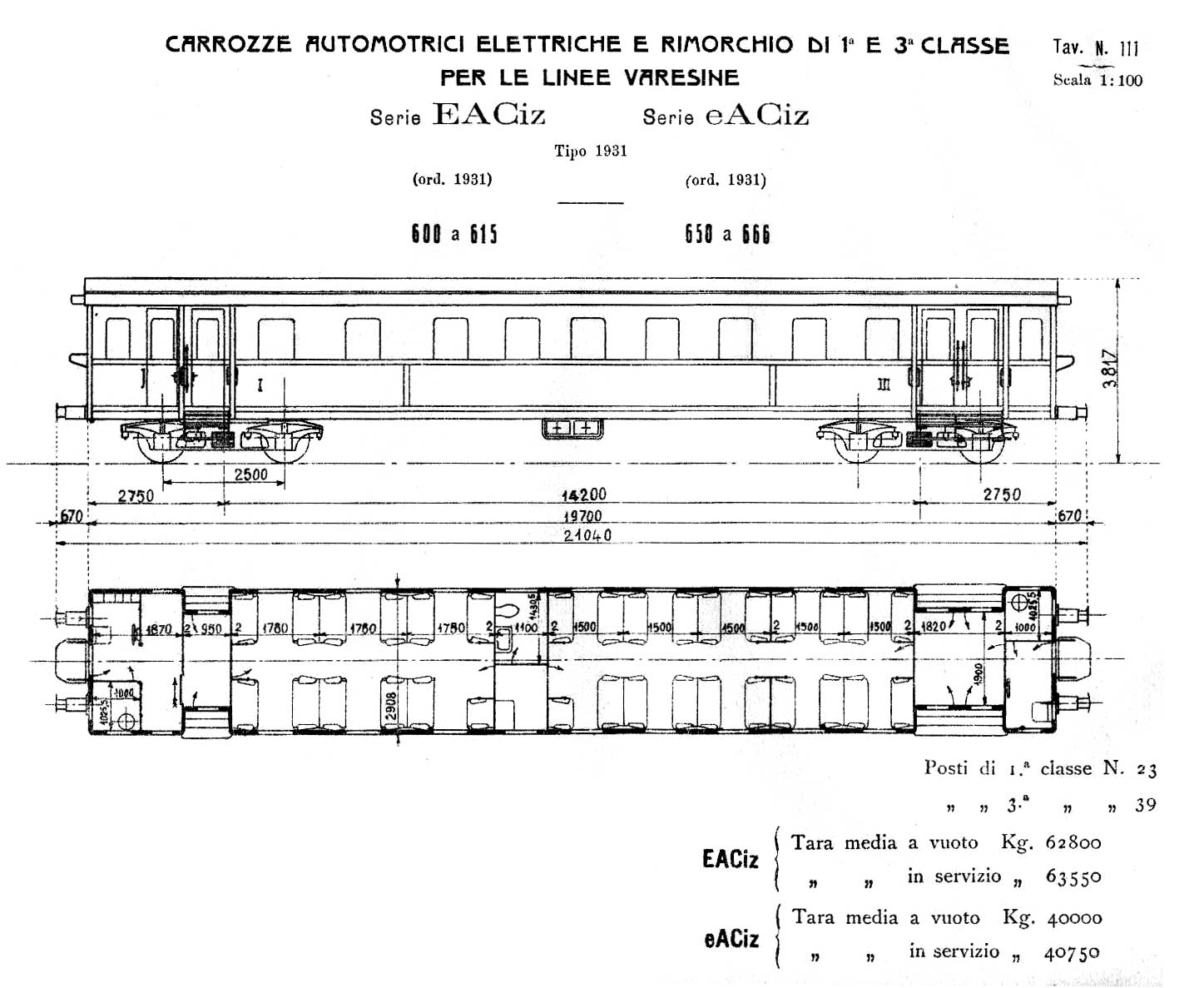

Un utente di altro forum mi ha fornito queste due immagini.
Spero ti possano essere utili
