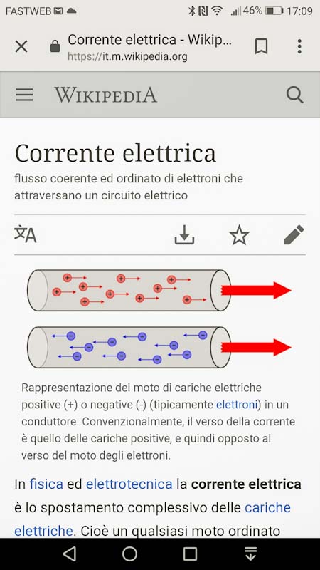

Zampa di Lepre ha scritto:
La corrente fluisce dal + al - (quindi un polo negativo non può "uscire" :) )
Penso invece che non sia proprio così perchè la corrente è un flusso di elettroni i quali notoriamente hanno carica negativa per cui si muovono uscendo dal - e andando verso il + e che si intenda il contrario solo per convenzione.
Tanto per far un po' di casino... :lol:
 Oggetto del messaggio: Re: Ancora un aiuto sul digitale: decoder sconosciuto e naiv
MessaggioInviato: domenica 10 febbraio 2019, 17:22
Messaggi: 5081
Ehhhh ... C'è la fisica e ci sono le convenzioni... Alcune poi sono più convenzioni di altre:
PSX_20190210_171632.jpg [ 64.56 KiB | Osservato 3598 volte ]
E le convenzioni servono proprio per cercare di instaurare un linguaggio comune, come dicevo prima.
Poi ci sono, come gli elettroni, anche soggetti che sembrano remare "contro corrente" :roll: :wink: :lol: :lol:
