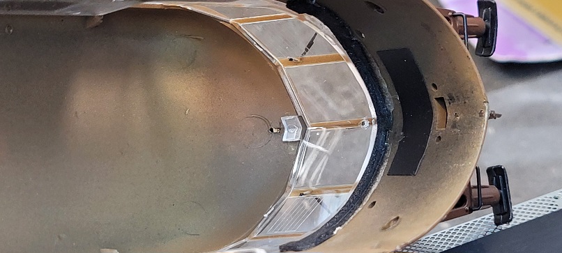

Giusto per capire un po' di più, vi inserisco una foto fatta da dentro al modello, così si ragiona meglio su cosa sia possibile fare.

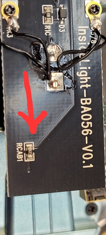

E giusto per completare, ecco la resistenza del led di cabina, responsabile della eccessiva luminosità. Basta sostituirla con una di valore almeno triplo. L'originale è da 4700 Ohm.
