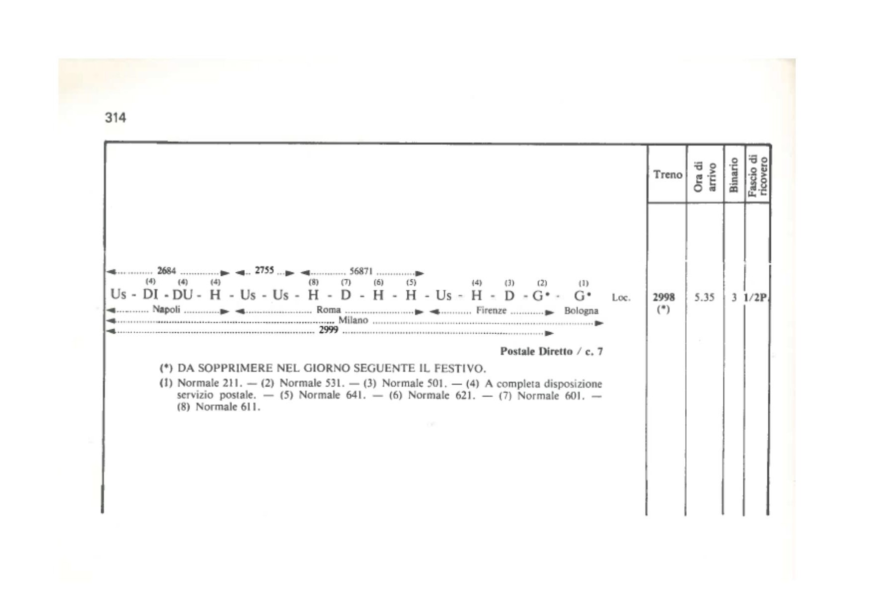

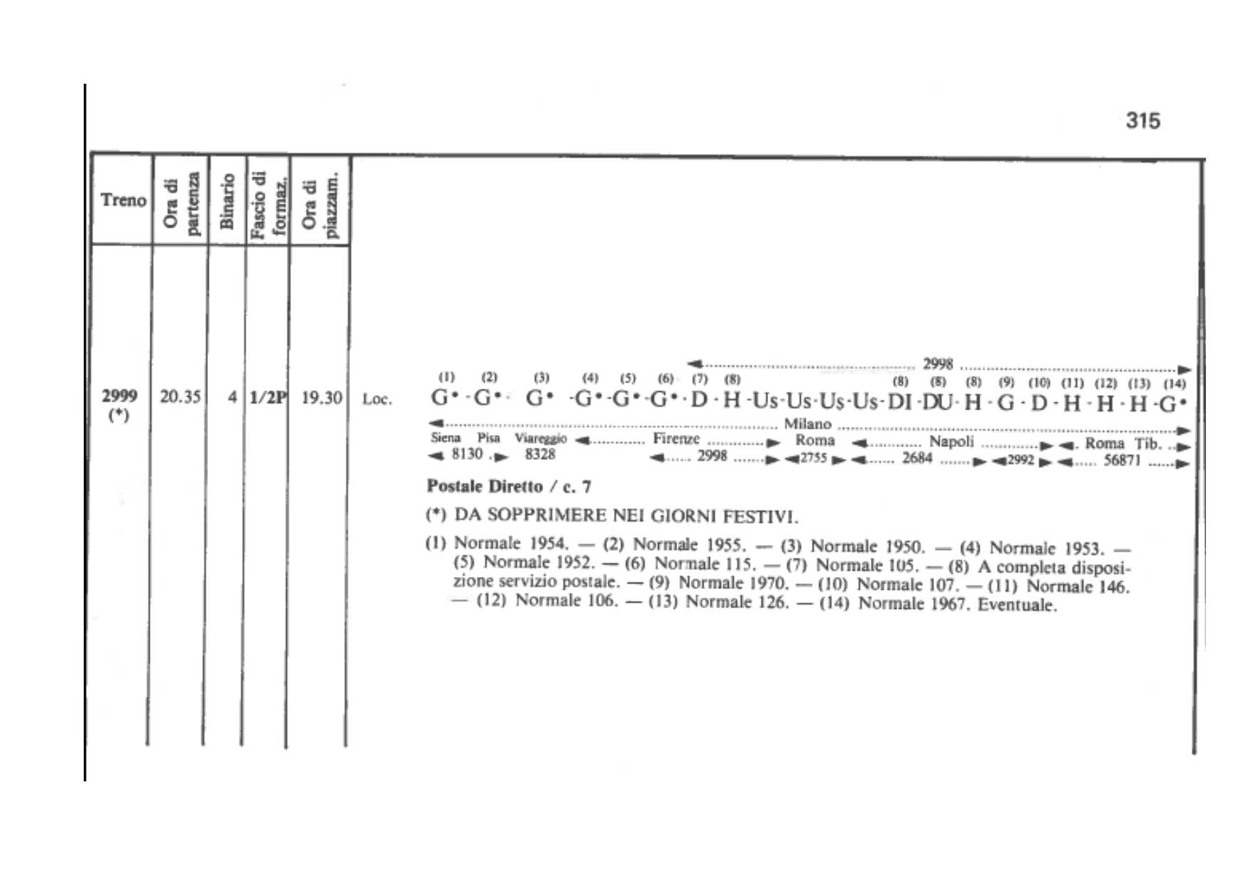

Ad esempio tali veicoli erano inseribili nei postali 2998 - 2999 in arrivo / partenza da Milano Centrale (allego quelli tratti dal libro Composizioni di Milano Centrale del 1981).
Tenete conto che le sigle corrispondevano ai seguenti carri e carrozze nell'epoca IVb degli schemi allegati:
Us = carrozze postali a carrelli con intercomunicanti, ad esempio le Ui(z) 1400 prodotte da Rivarossi e Hornby, di cui una presente nel citato set in uscita in questi giorni;
DU = carrozze miste bagagliaio postali a carrelli con intercomunicante, di cui una presente nel citato set in uscita in questi giorni;
DI = bagagliaio a due assi con intercomunicanti, prodotto da Acme negli scorsi anni (artt. 50804/50805).
H = carro merci a due assi con intercomunicanti e REC; poteva essere del tipo presente nella confezione uscita in questi giorni oppure il set HR6311 con due carri oppure di tipo FI (tetto spiovente a capanna, sempre con REC e intercomunicanti) proposti da Acme negli scorsi anni, infine gli FFI, prodotti da Laser molti anni fa;
G = carro merci di tipo Gs (ad esempio i carri Gqs del set HR 6225 omettendo la scritta "Trasporto fiori" o quelli dei set HR 6505/6506) o F o FF (prodotti da Laser e Euroscale) dotati di condotta REC.
All'epoca la locomotiva titolare era la E444 ma non era raro trovare al traino le E646 e, nel tratto più acclive tra Firenze in direzione Bologna, anche le E645.

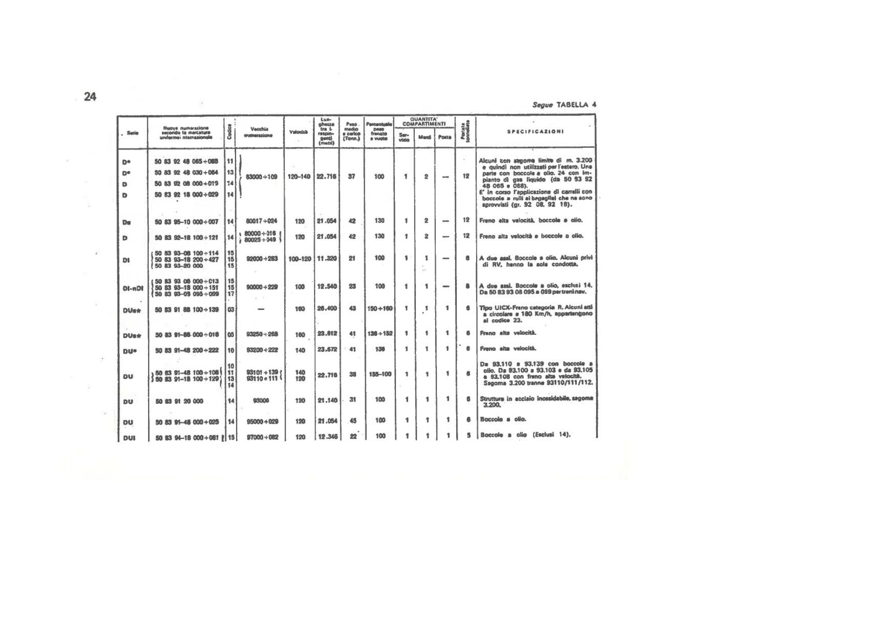

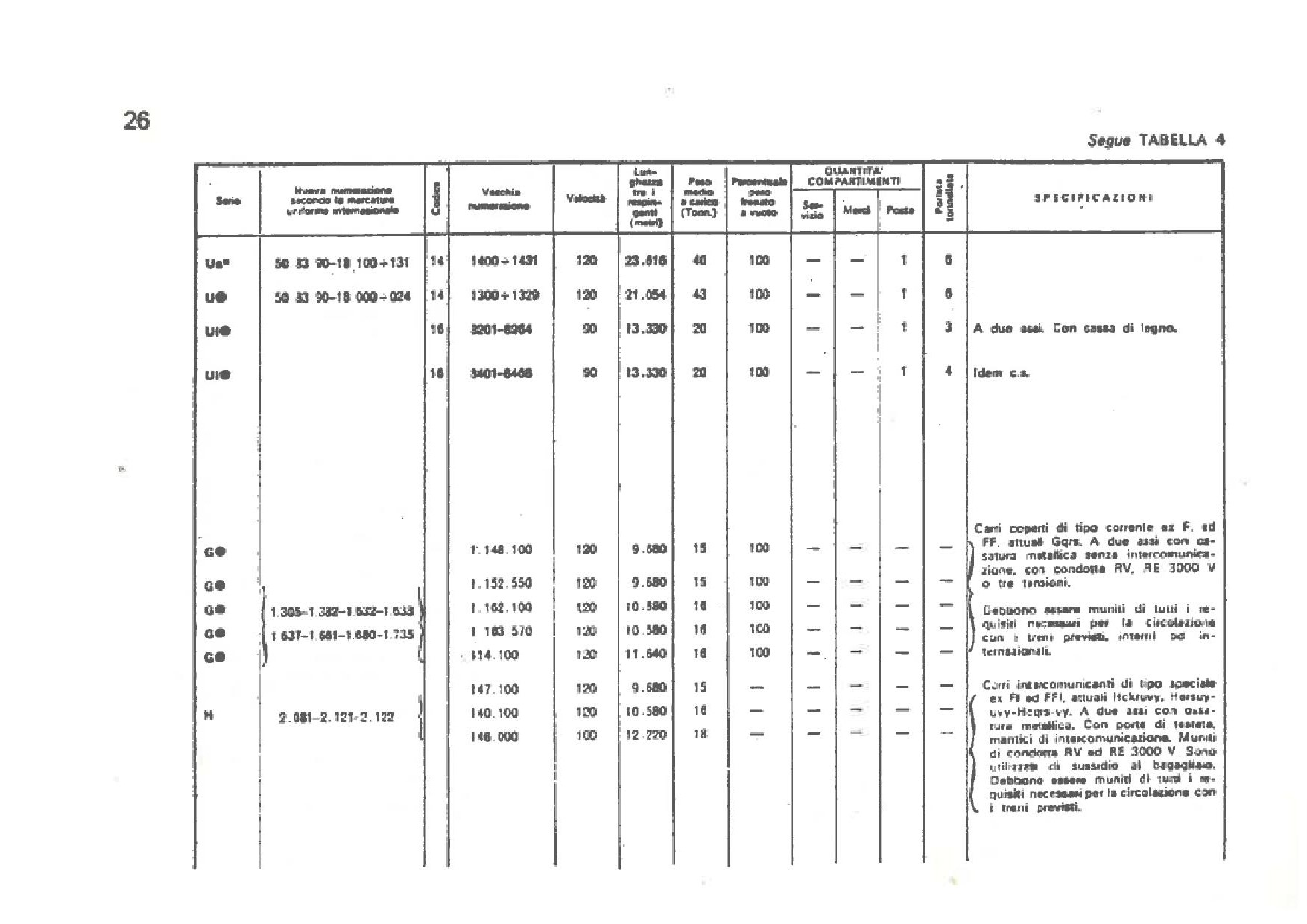

estevan0000 ha scritto:
Chiedo scusa per l’ignoranza! Con H o D che carri si indicano ? Cosa indicano i vari numerini tra le parentesi con la dicitura “ Normale…”?
Stefano
Ciao Stefano,
per semplicità allego le schede, tratte dalla stessa pubblicazione- con le specifiche dei veicoli D (bagagliai a carrelli, tra cui i D(z) 83000 tipo 1946, prodotti in grigio ardesia da Acme con codici 50232 e 50234 ambientabili in epoca IVb e, in questi giorni, da Rivarossi codice HR 4317, sempre in grigio ardesia) e dei carri G e H.
I numeri tra parentesi, per quanto sono riuscito a capire, identificano itinerari prestabiliti che a loro volta delineano i treni con cui viaggiano i veicoli, le partenze, le destinazioni e i servizi offerti (trasporto stampe, pacchi, valori, ecc.). La parola "Normale" credo che voglia dire che il veicolo, una volta inserito nella composizione in esame, prosegue con le stesse caratteristiche di servizio offerto nel treno di provenienza stabilite nell'itinerario.
Specifiche sigle D.jpg [ 198.13 KiB | Osservato 1962 volte ]
Specifiche sigle G e H.jpg [ 260.22 KiB | Osservato 1966 volte ]
