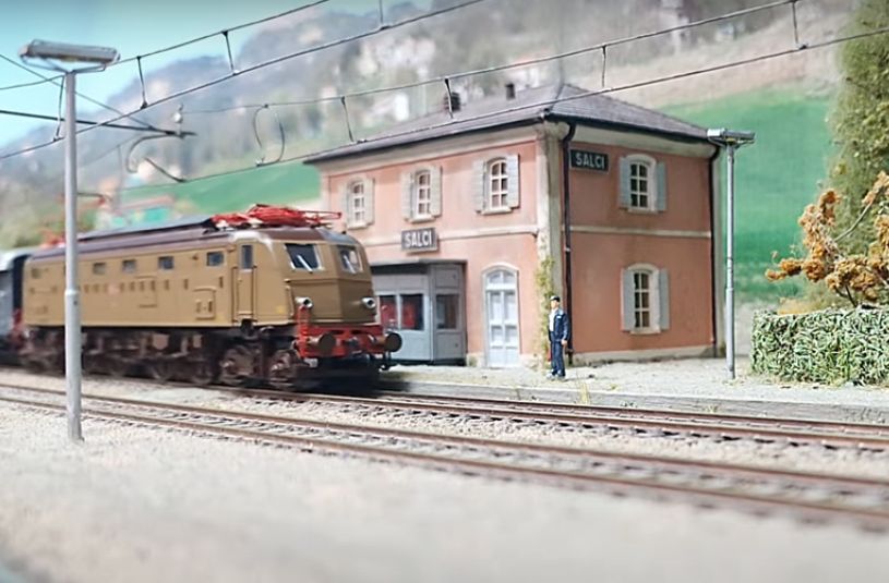

Mi riferivo alle luci di marcia della loco.
Per i segnali ho visto che funzionano bene.
