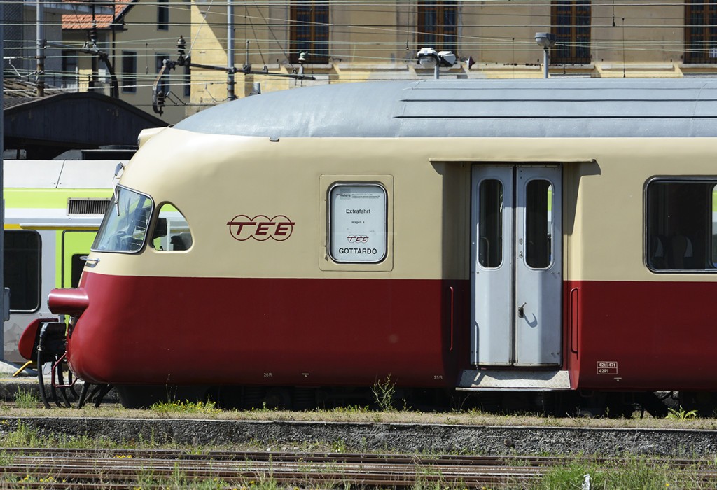

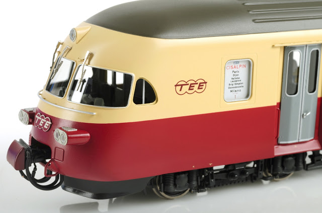

Paolo,questo ( ne ho un'altro che uso ) TEE GOTTARDO CISALPIN,in foto,me lo sto' custodendo con molta accurattezza,dato che viene da un nostro amico e ferroviere CT che purtroppo se ne è andato e sara' SU' a giocare.
A presto.

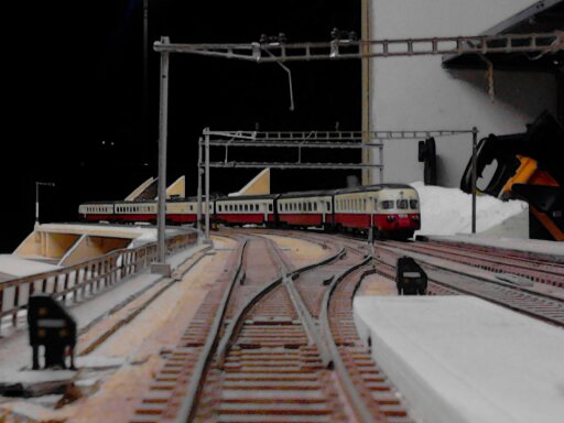

Paolo,.....non mi provocare con i TEE ( anche quelli interni FS )
RAGGRUPPAMENTO TEE
da un vecchio plastico in costruzione succesivamente modificato

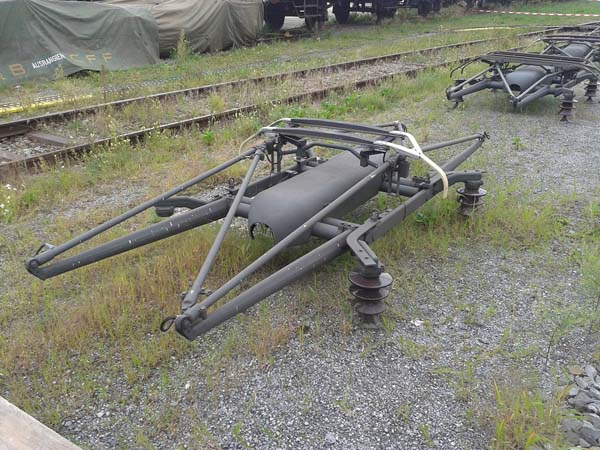

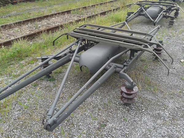

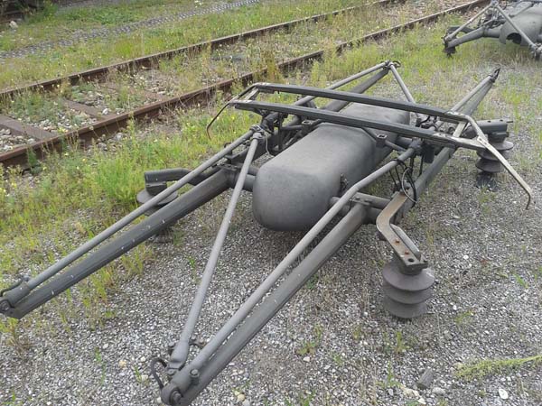

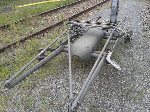

ok ...ora basta polemiche....questi sono i 4 pantografi in deposito a olten....

Io sono partito proprio da quello. Il tessuto è stato un problema trovare quello che più si avvicina alla realtà. Per i pantografi fino ad ora non ho trovato nulla di simili ai reali. Ci sarebbero i Marklin. Ma costano un botto!!!

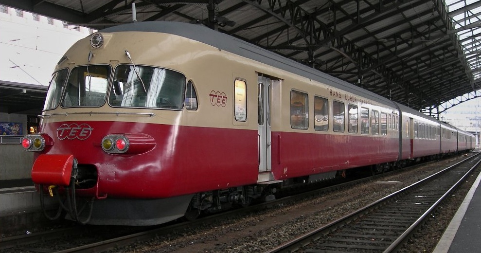

comunque il lavoro di roter è ottimo.....il passo successivo è incollare e stuccare le carenature che andranno poi riverniciate...chiaramente bisogna prima fresare i carrelli...il primo in foto(da internet)è lematec....

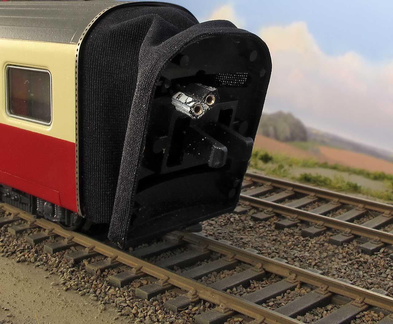

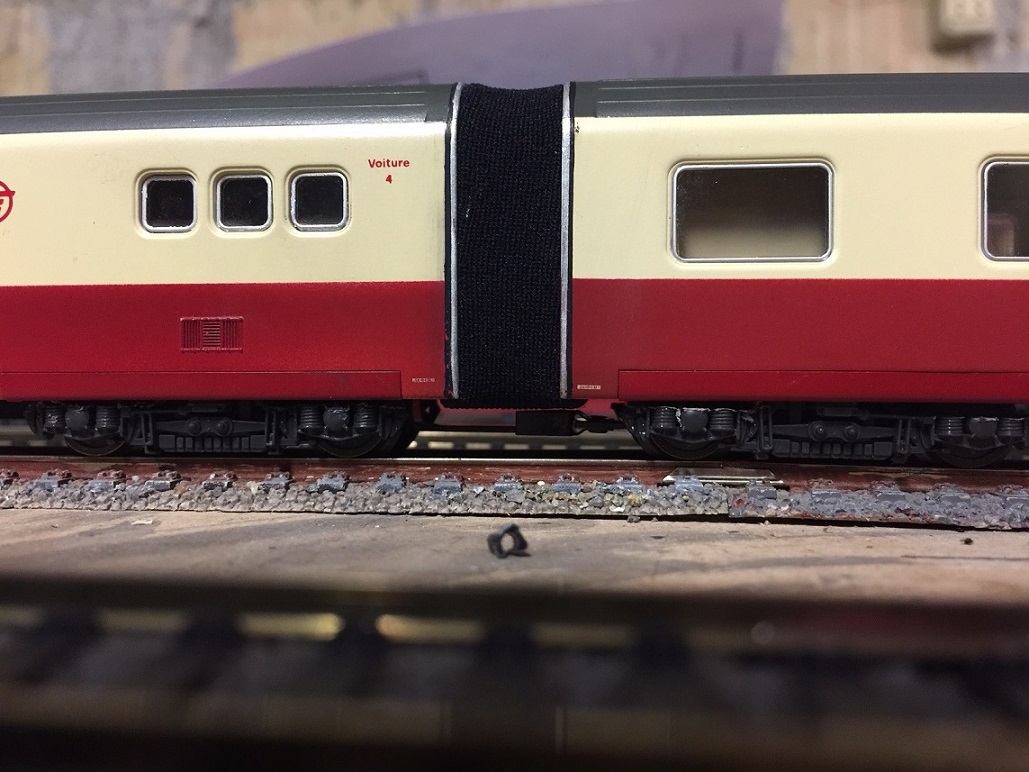

L'elaborazione del Gottardo non è solo il soffietto. Il convoglio è stato profondamente elaborato sia a livello estetico che elettrico e meccanico.
Partimo dalla parte elettrica:
la captazione della corrente è rimasta quella originale (anche se sto studiando una condotta passante utilizzando ganci della Viessman), salvo solo aver aggiunto un carrello con la presa di corrente sulla carrozza subito adiacente alla motrice.
Nella motrice è stato inserito un pcb della Almrose con socket 21 pin per installare un decoder suond ESU V.4 con suoni precaricati. La scelta è stata fatta per evitare inutili cablaggi in quanto lo spazio è più che sufficiente (per l'installazione dell'altoparlante la spiegazione verrà subito dopo). I collegamenti al nuovo pcb sono banali, in quanto consiste in solo 6 saldature (4 quelli provenienti dai binari e 2 per i nuovi motori).
Sulle testate è stato installato un decoder funzioni ciascuno della Almrose che deve essere opportunamente settato alla bisogna (ovviamente al posto delle lampadine sono stati inseriti dei led bianchi e rossi, senza modificare assolutamente le sedi esistenti).
Il prossimo step sarà montare delle barre led ESU per gli interni provviste di decoder una volta elaborata la condotta passante.
Parte meccanica:
ho utilizzato il kit Lineamodel specifico per questo convoglio dal montaggio veramente semplice e che regala al convolgio una forza di trazione notevole oltre che a dargli una velocità realistica (davvero fantastico). Il montaggio dell'altoparlante è stato effettuato sotto il telaio della nuova motorizzazione in quanto c'è sufficiente spazio tra questo e la riproduzione del sotto cassa della motrice. In ultimo sostituzione di tutti gli ingranaggi.
Parte estetica
Carrelli e carenature:
I carrelli sono stati tutti fresati all'altezza della linea della carrozzeria per permetterne l'iscrizione nelle curve con le carene montate.
Mantici:
dopo un anno e mezzo di prove finalmente sono riuscito a modificare i soffietti e trovare la quadra tra estetica e circolabilità.
Smontando le testate nere delle carrozze, ho montato il tessuto opportunamente tesato e poi attaccato alle stesse. Il rimontaggio ad incastro delle testate rende il tutto più sicuro.
Spero di aver fatto cosa gradita.
Appena posso posterò delle foto.
 Oggetto del messaggio: Re: TEE "Gottardo"
MessaggioInviato: lunedì 23 ottobre 2017, 15:04
Iscritto il: mercoledì 30 settembre 2015, 14:11
Messaggi: 66
Particolare zona delle carenature con le testate e i mantici modificati.
