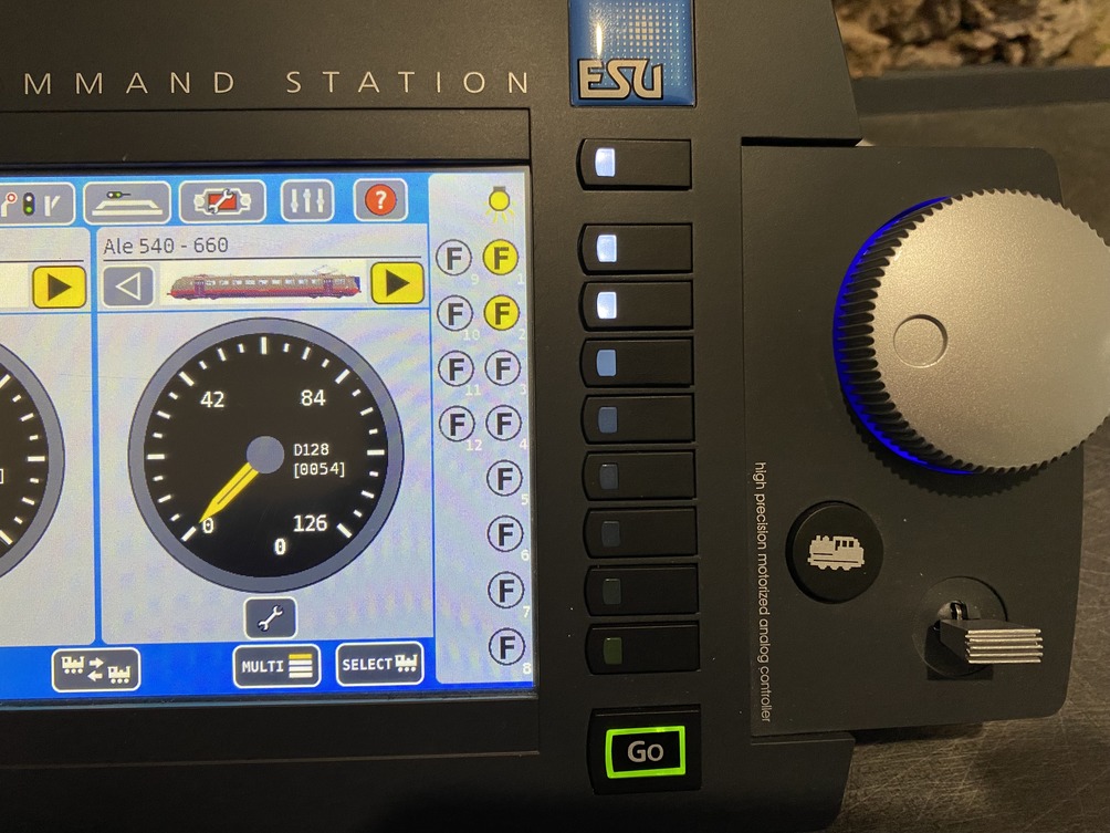

Tutti le 4 funzioni attive sulla centrale.
imgonline-com-ua-resize-46YpH64vnkRqhPI.jpg [ 212.71 KiB | Osservato 2227 volte ]

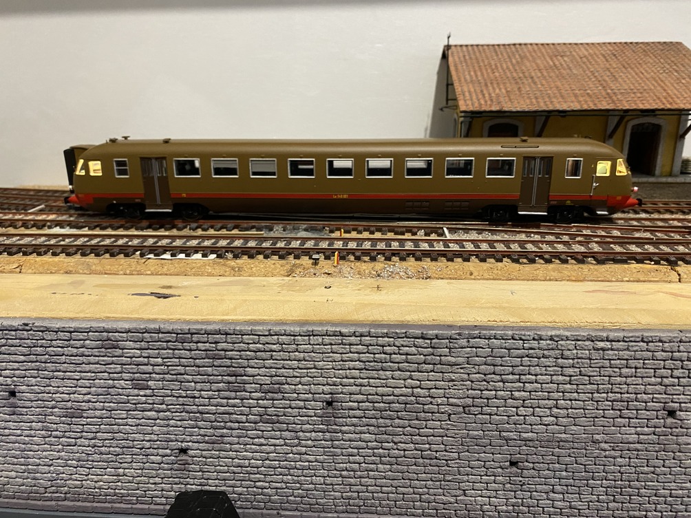

Tutte le luci accese sul modello
imgonline-com-ua-resize-W3Qb1hzRe5.jpg [ 294.34 KiB | Osservato 2227 volte ]
Funzione F3 non attiva sulla centrale
imgonline-com-ua-resize-uAW88qE9YFS.jpg [ 201.16 KiB | Osservato 2227 volte ]
Luci spente sul comparto viaggiatori.
imgonline-com-ua-resize-g2W0rMcYPxX1H.jpg [ 296.34 KiB | Osservato 2227 volte ]
